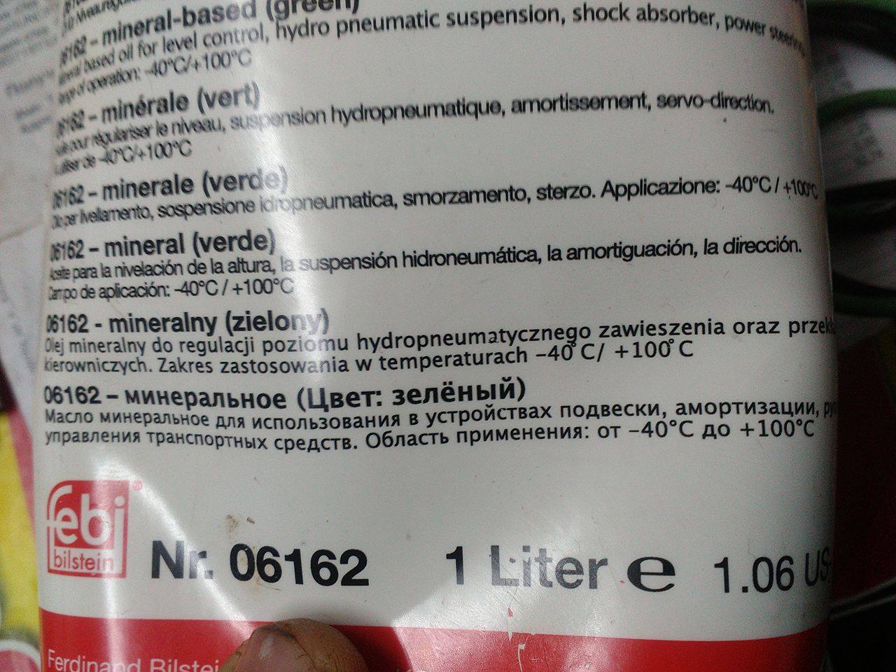

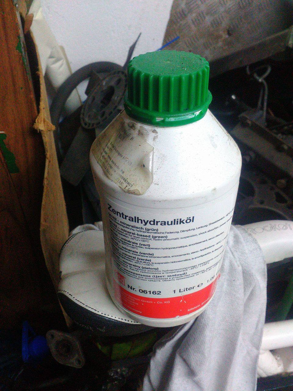

Мнениеот m30b25 » Съб Апр 09, 2016 11:30 pm
Пичове тука имам едно масло за хидравлика,на цвят е зелено сега ще прикача снимка.Искам мнение дали ще стане или да слагам шиманско. :beer:
(185.46 KiB) 396 пъти

Мнениеот Ozzie » Нед Апр 10, 2016 12:12 pm
Ако пишеше, че става и за спирачни системи, вероятно можеше да стане. В случая обаче го дават само за окачване, амортисьор и кормилни уредби.
Аз не бих го ползвал за спирачки.
