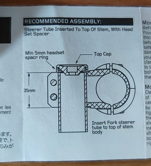

За конкретната лапа обаче (Spank Spoon 31.8 - 44mm) инструкциите казват друго - горната част на лапата трябва да е наравно със стержена, и над лапата трябва да се сложи 5мм спейсър, след което да се сложи капачката. (Мога да прикача снимка на инструкциите, ако се налага.)

За протокола, ето инструкциите.
