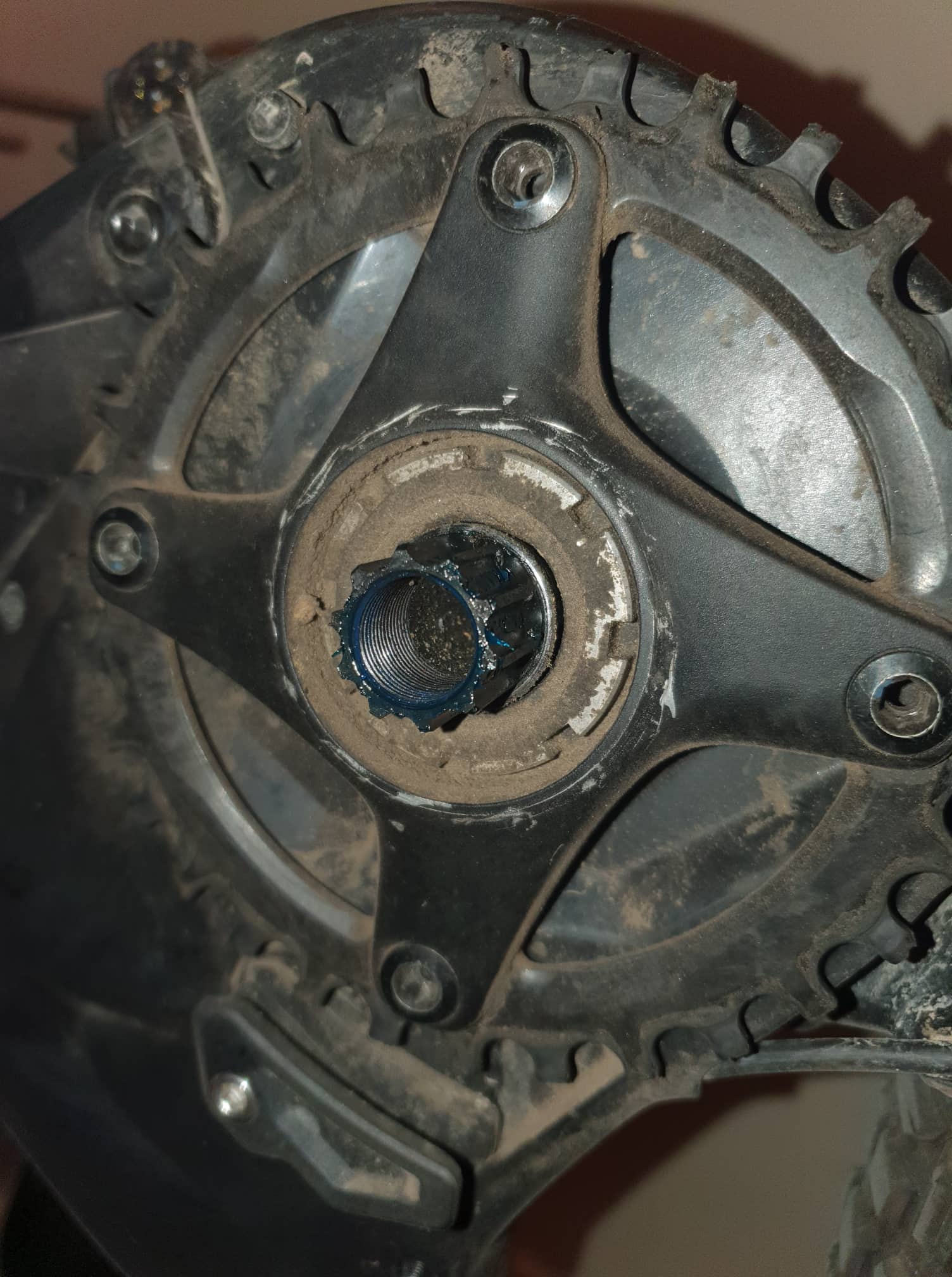

Тръгнах да разглобявам мотора да погледна вътре дали има нещо за смяна визуално, но стигнах до тук (гледах в ютюб видео) с някакъв ключ го развива човека, който не знам от къде да намеря?
Ако може да ме насочите? А що се отнася до веригата мисля, че не е там проблема тъй като звука не е на верига/метално а прещтракване еднократно и идва от мотора или самата централна ос, въпреки че тя няма луфт.

Тоя тип ключ оригинален ще струва пари! Трябва да импровизираш ( например от тръба с подходящ диаметър и
с малък флекс и пила оформяш зъби). Мотора вероятно има проблем с ремъка (прескачат зъбите) ако е от типа който аз гледам!
