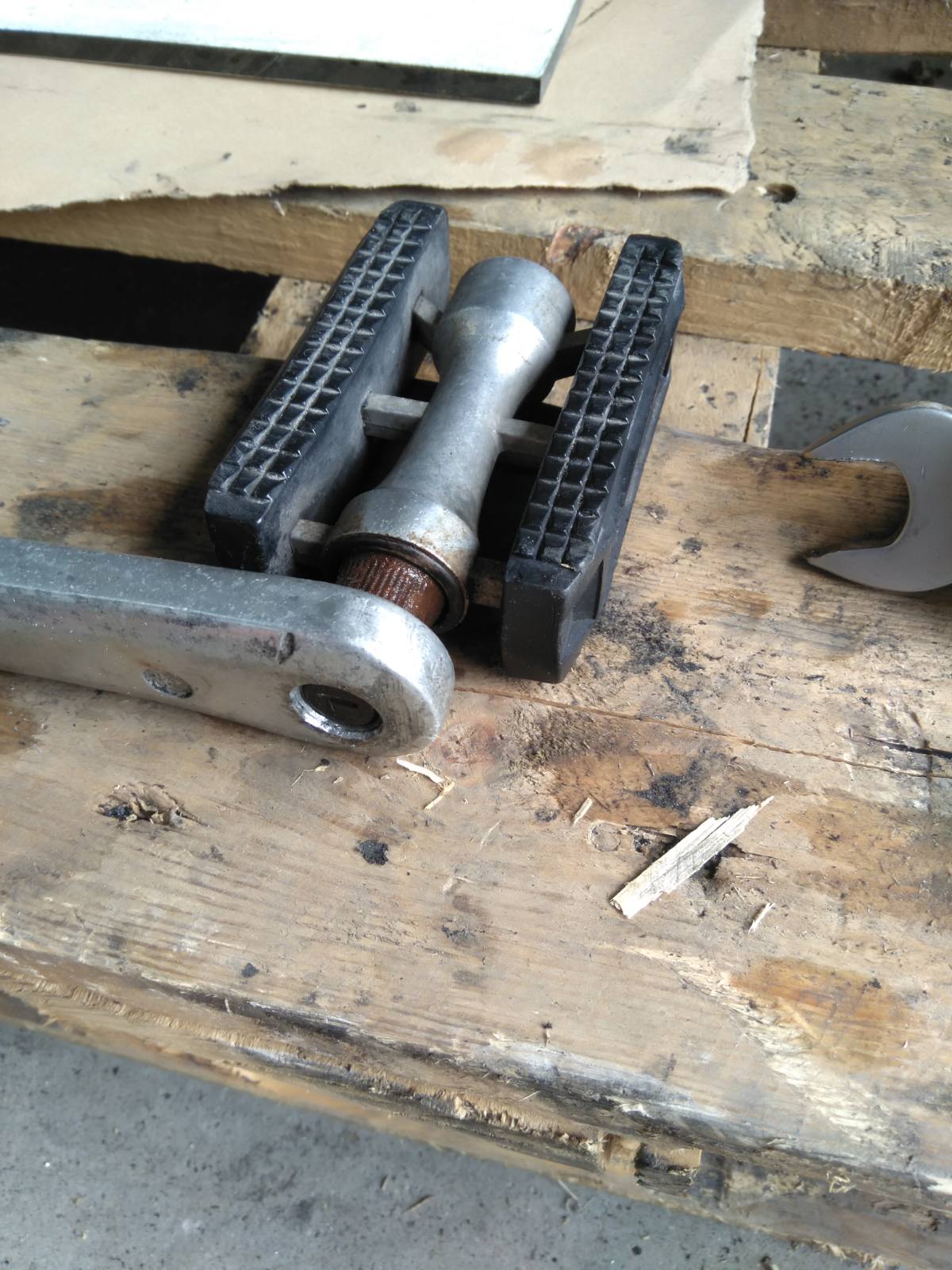

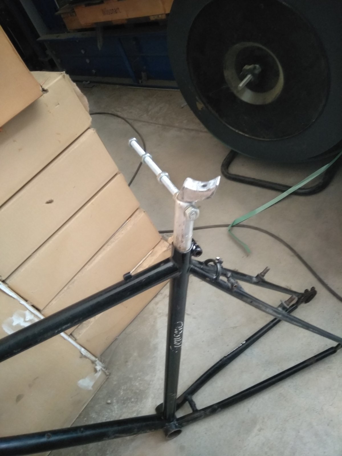

Мнениеот emosms » Пет Авг 05, 2022 8:36 am
Здравейте, има ли шанс за разглобяване?
- ос педали
Тук вече отрязах тръбата и няма много дължина за захващане, беше бетон...
Сега се опитвам да прорежа тръбата отвътре, и се надявам да успея до края на август/ септември :D , ако няма по-бърз начин
- колче седалка
Пробвах с нагряване/ охлаждане в кофа вода, макар и доста мижаво (разполагам само с пистолет горещ въздух) - не става.
Пръсках с wd40, дори киснах педалите в подобен чистител цяло денонощие - никакъв ефект.
колче седалка
(169.85 KiB) 263 пъти
ос педали
(224.48 KiB) 245 пъти

За колчето - избързал си с рязането. Пробвай да пробиеш две дупки през остатъка от колчето, възможно най- близо до рамката(да са съосни, доколкото е възможно). Мушкаш една кръстата отвертка през двете дупки и почваш да въртиш докато помръдне. Гледай диаметъра на отвертката да е съвсем малко по- малък от диаметъра на дупките. След това въртиш и теглиш едновременно. Избери си такава отвертка за която не ти е жал - може да се изкриви.
За педалите- Ако не ти трябват махаш платформата, да отсане само оста. Тогава хващаш близо до курбела с тръбен ключ и напъваш. Внимавай дали е ляв или десен педал. Левия трябва да е с обратна резба. Като гледам е баш левия...

Добре дошъл и в този форум, първо се зачудих защо дублираш темите :D . Ключовете за педали са с дълго рамо - има защо. Като ти гледам формата на ключа с който пробваш, намери хубав ключ 15 и с него ПО ЧАСОВНИКА.

evilzet написа:Ключовете за педали са с дълго рамо - има защо. Като ти гледам формата на ключа с който пробваш, намери хубав ключ 15 и с него ПО ЧАСОВНИКА.
Не е ли само левия по часовника ?
И двата не мога да разглобя.

Мнениеот emosms » Пет Авг 05, 2022 3:28 pm
kratos написа:За колчето - избързал си с рязането. Пробвай да пробиеш две дупки през остатъка от колчето, възможно най- близо до рамката(да са съосни, доколкото е възможно). Мушкаш една кръстата отвертка през двете дупки и почваш да въртиш докато помръдне. Гледай диаметъра на отвертката да е съвсем малко по- малък от диаметъра на дупките. След това въртиш и теглиш едновременно. Избери си такава отвертка за която не ти е жал - може да се изкриви.
Нищо не става, бях сложил шпилка Ф10 мм, на нея нанизана тръба. Огъва се и щях да скъсам шпилката, тръбата не мърда.
(162.55 KiB) 205 пъти

За педалите , ако всичко това по горе не върши работа - отиваш към оксижен/резак с нагряване на оста и кофа с вода. :beer:

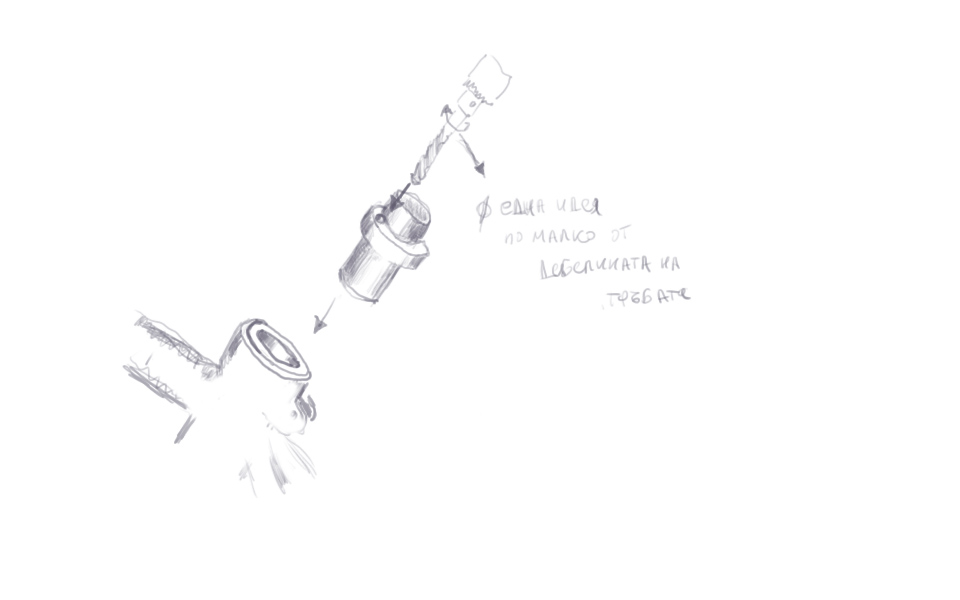

Това с водача за разпробиване е интересно, но тръбата е набита 20 см.
Дебелина 3 или 3.5 мм. Просто няма такова свредло :bigeyes:

Мале ква е тая тръба така набита :bigeyes: Има дълги свредла , тук например. Има и още по-дълги , ползват се в медицината! Желателно е часта от водача дето влиза в тръбата също да е дълга.

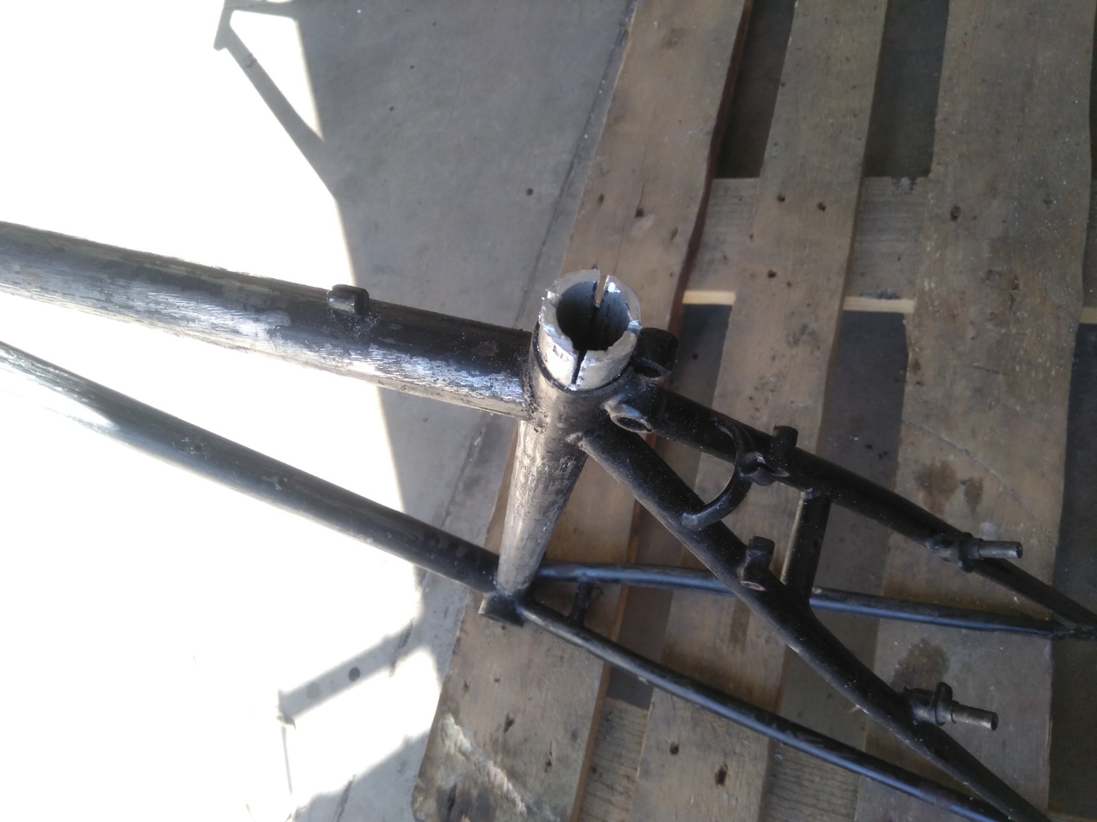

Мнениеот emosms » Вто Авг 09, 2022 3:20 pm
Нищо не става, друга рамка, или друго колело.
Няма вадене, нито набиване навътре. Не помръдва на никъде :D

Така и така си я прежалил, си направи клин от нещо здраво, подобен на отвертка. Сипваш масло и се опитваш да набиеш тоя клин между алуминия и стоманата, като се надяваш да се огъва алуминия.
Метода не съм го пробвал, чисто теоретично ми хрумна.

Това с NaOH според мен е абсурдно да проработи! Иди при някой който има колонна бормашина (от типа на ПК-20) , да хване рамката по подходящ начин и да разпробие алуминия. Ако беше някъде край мен щях да ти я оправя (безвъзмездно).

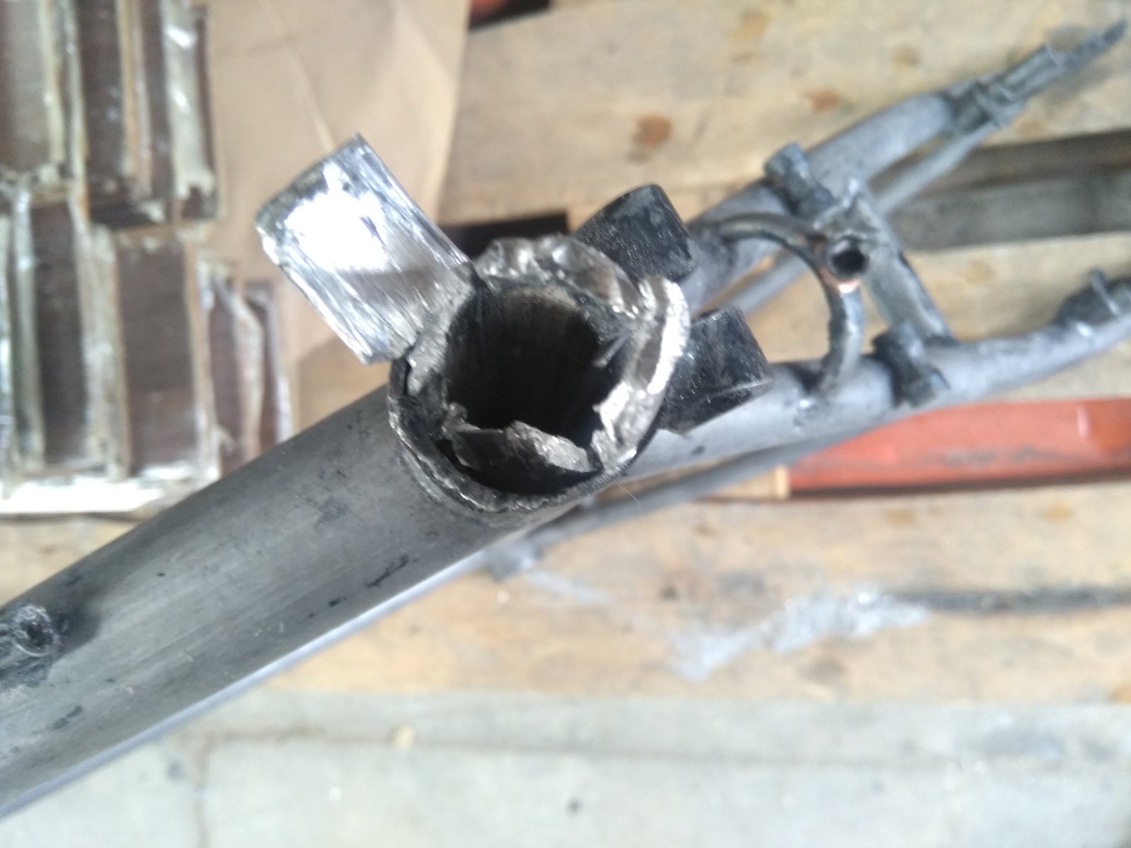

Мнениеот emosms » Чет Авг 11, 2022 12:01 pm
Подарявам я, от Пловдив съм. Само че сега алуминиевата тръба е смачкана, шийката на металната рамка има леки поражения горе.
Курбелите отидоха на кино. Металните оси излизат, заедно с резбата в алумина.

Мнениеот nonkapo » Съб Дек 03, 2022 11:38 pm
Електрокорозия му викат, за това не се получава.
