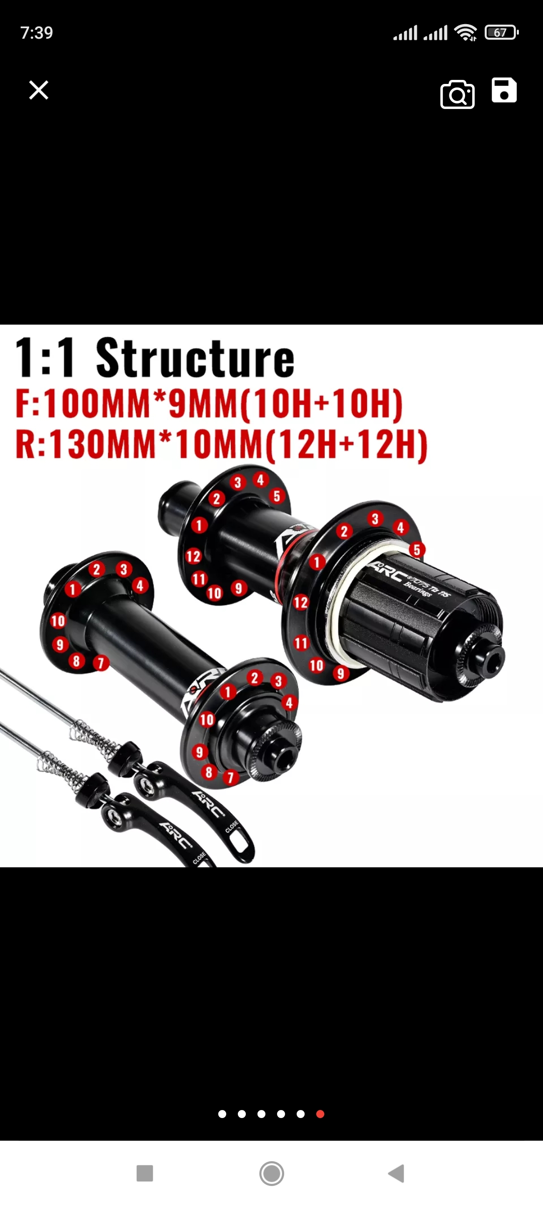

Мнениеот venll » Съб Авг 27, 2022 6:47 am
Смятам да закупя главина от алиекспрес, шини и спици от тук и да ги сглобя. Цените са доста прилични за главини с лагери. То и сегашните са китайски и то много нисък клас.
(440.7 KiB) 217 пъти

Мнениеот Bi11y » Съб Авг 27, 2022 11:47 am
venll написа:Смятам да закупя главина от алиекспрес, шини и спици от тук и да ги сглобя. Цените са доста прилични за главини с лагери. То и сегашните са китайски и то много нисък клас.
Правил ли си калкулация колко ще ти струва всичко ?

Мнениеот venll » Съб Авг 27, 2022 2:58 pm
Разчета за капла
1. Шина 28 цола dt swiss 69 лв.
2. Спици 28х0.20
3. Нипели 28х0.15
4. Главина около 140 лв.
5. Сам ще си я наплета и центровам
Общо излиза около 220 лв.
venll
Мнения: 11
Регистриран на: Сря Дек 30, 2020 11:33 am
Re: Главини... Как да избера правилните?
Мнениеот Bi11y » Нед Авг 28, 2022 9:23 am
venll написа:Разчета за капла
2. Спици 28х0.20
3. Нипели 28х0.15
Ако е въпроса да дадеш по-малко пари - ще стане , но считам,че варианта който избираш е по-лош отколкото фабрична капла на по-висока цена. Ти си преценяваш все пак , но това е моето мнение.
Мнениеот Alexi » Нед Авг 28, 2022 10:58 am
спици от 20 стотинки ? човек купи си фабрична капла не се излагай ... отделно ще е наплетена много по добре от колкото ти някога ще е наплетеш ,ще е с качествени спици и нипли ,може да е с прави плоски спици дори за сума близка до това което ще ти излезе .. и шината няма да е от 69 лв също

Мнениеот Вилката » Пон Авг 29, 2022 2:07 pm
Alexi написа:човек купи си фабрична капла не се излагай ...
Аз пък определено подкрепям хора, които имат хъс и желание да направят нещо сами, но
venll написа:2. Спици 28х0.20
3. Нипели 28х0.15
0.35 лв за спица с нипел определено е недостатъчно. Трябва да отделиш поне около 1 лв за комплект, че даже и повече. Преди да поръчаш се запознай добре с плетенето и калкулаторите за спици, да не купуваш спици два пъти, че виждаш, че са скъпи.
