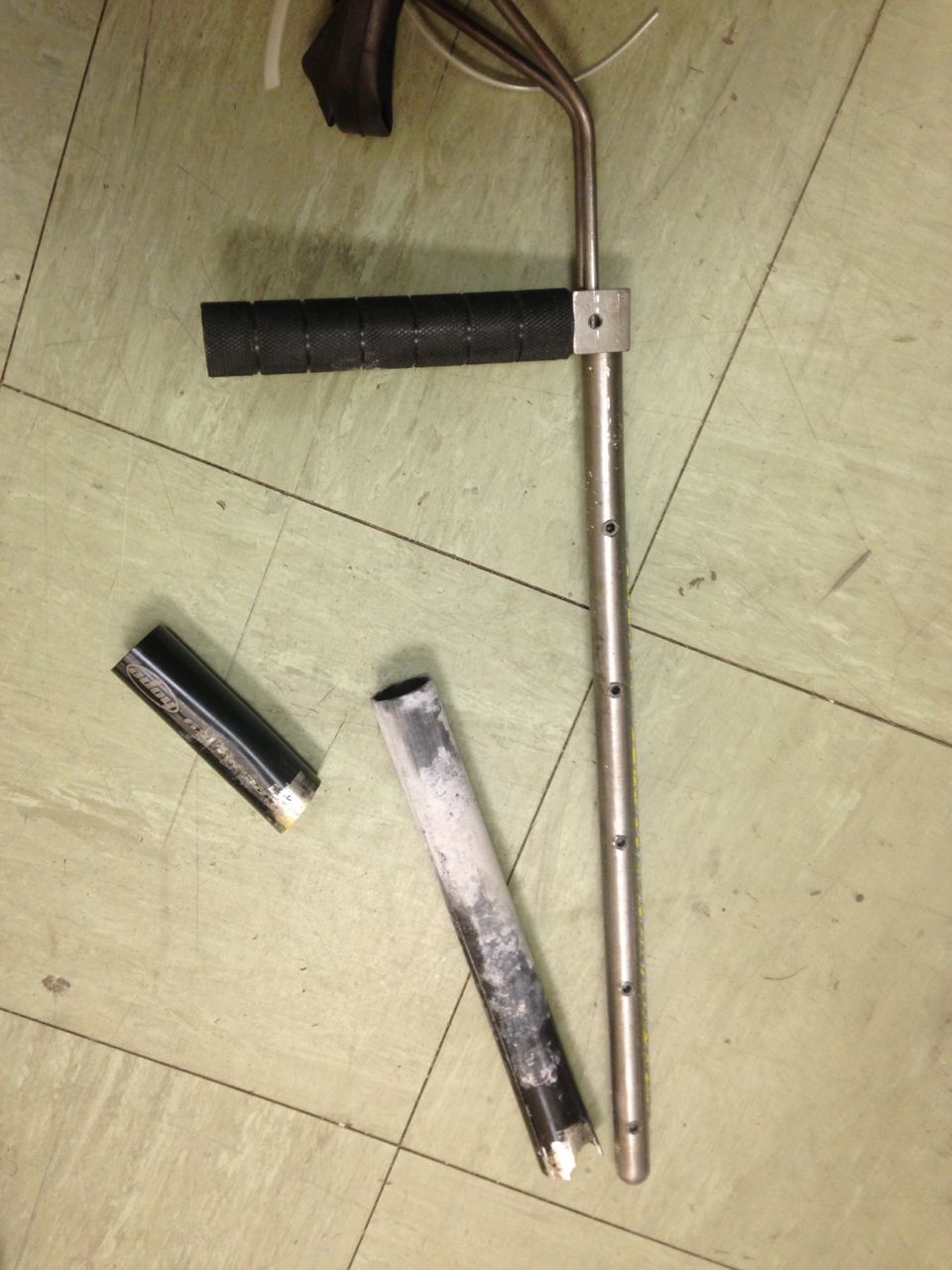

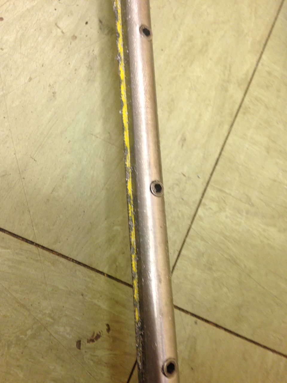

Мнениеот gore » Пет Фев 24, 2023 5:12 pm
Хайде и аз се сблъсках с гореописания проблем. :D
Пробвах вече с менгемето, без успех.
Чудя се дали разрязване на колчето (халумин) отвътре, по дължина би помогнало за изваждането му, но не мога да намеря въпросния инструмент за рязане (виж картинките).
(128.05 KiB) 282 пъти
(144.88 KiB) 268 пъти
Също се чудя, дали човечеството е открило нов подход, за решаване на проблеме от подобно естество.
На добър път!
gore
Мнения: 136
