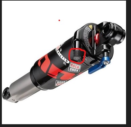

Мнениеот peshaka » Сря Мар 29, 2023 11:55 am
аз си мислех за това, което занм че определя и твърдината на амортисьора, а ти кое имаш впредви под "другото долу", то къде се намира?

Мнениеот the_rookie » Сря Мар 29, 2023 12:47 pm
Ще ти трябва помпа/накрайник за шок

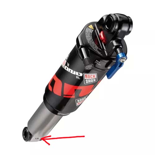

Мнениеот peshaka » Сря Мар 29, 2023 1:30 pm
да, взех такава помпа от колега, аз и преди съм помпал, но само този за твърдостта, този другия долния не, но там съм чувал че е с много високо налягане и дали може да се помпа, без да се сваля самия амортисьор?

Мнениеот peshaka » Сря Мар 29, 2023 9:20 pm
първо му премахнах въздуха напълно, след това го припомпах го до към 200, след това тества и свалих до към 170 и странното е, че се оправи( да видим за колко време обаче хах) и вече заключва, без да подгъва. Трябваше да го сваля от рамката и за съжаление, не успях да припомпам и да проверя налягането в тази долната камера. Не можах да схвана какъв преходник ми трябва, даже ходих до декатлона да ги питам тея от сервиза , явно и те толкова знаят, щот ми набутаха някакъв преходник за помпане на гуми и маркуче за трите вида вентили, но си е за гуми - вари го печи го, не можах да го приспособя за долната камера...

Мнениеот the_rookie » Пет Мар 31, 2023 10:48 pm
В шока (принципно) са комбинирани два функционални компонента (при повечето вилки са разелени!). Пружина (въздушна в конкретния случай) и гасител на колебанията (демпфер, амортисьор). Заключването е функция на втория елемент, тоест на хидравличната част и няма връзка с налягането в позитивна/негативна камера, което от своя страна зависи от теглото на товара. Долния вентил (налягането) не зависи от тежеста, като в случая трябва да е 250 пси, в някой версии 500 пси.
