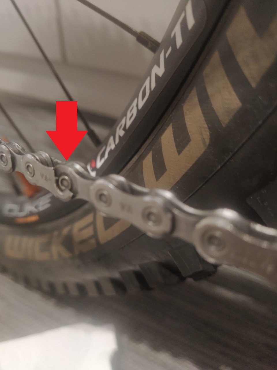

Мнениеот martin.radev » Пон Сеп 11, 2023 5:07 pm
(244.06 KiB) 175 пъти
Разбира се, че не ми се рискуваше и взех 126 звена :)
при измерването (32х51 + 4 допълнителни звена) заспа на 118 звена.Което в последствие се оказа и оригиналната дължина.
@The_rookie - да, моя си беше вината или поне до толова, че не мога да правя "Бъни Хоуп" - и като нямам баш-гард - отнесох един дънер на пътеката (Червената шапчица) с чейнринга
и малко по късно забелязах няколко от звената спукани а едното наполовина липсваше, други стърчаха и не влизаха нормално в касетата. Абе, колелото не е виновно - дебелата видра отгоре му е :)
