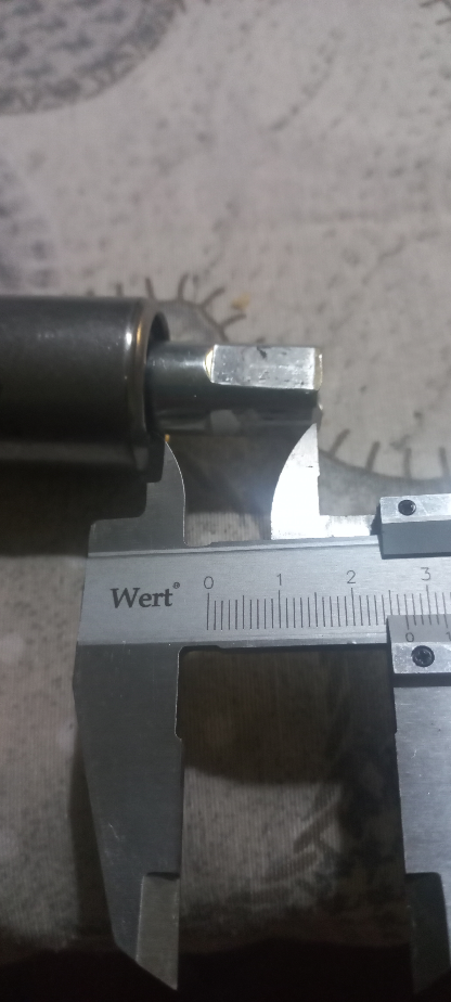

Появи се едно щракане в средното при натоварване!
Днес го свалих и установих че е някакво с марката Thun!На него пише само 120L и 119 което е дължината на оста защото толкова я измерих.Средното е на квадрат с дължина на корпуса 68мм.
Обаче оста от едната страна е 3мм по дълга от другата.
Въпросът ми е на всички ли марки средни движения оста е така с 3мм по дълга от едната страна?
Защото ако оста е еднаква от двете страни няма ли да се промени линията на веригата ?
Моля за вашата помощ!!
P.s. Гайките които стягат средното движение в рамката с един и същ ключ ли се развиват защото при мен от едната страна ключът не влизаше в гайката??
Предварително благодаря на отзовалите се!!!!

На твое място, ако пластмасовите елементи и оста са в ред, бих сменил само лагерите на това средно! Няма да мислиш за допълнителни ключове, линия на веригата и всичко ще си остане както преди. Ако решиш, парите които ще отделиш ще идат точно за решаването на проблема и при истински производител на лагери, а не за някави китайчуци с полукриминален произход!

Не могат да се сменят само лагерите!!

Мнениеот the_rookie » Пон Сеп 25, 2023 4:30 am
https://www.decathlon.bg/p/201686-14372 ... b4c0561945
Това би трябвало да е много близко до твоето и да стане!
Допълнителна информация може да извлечеш от https://www.sheldonbrown.com/bbsize.html и спецификациите на шимано.

Да се включа в темата -1. Личен опит 2. Въпрос за пукане -вероятно от средното -касета на квадрат.
1. Не препоръчвам касета с пластмасови гайки -безкрайно трудно се развиват -ако се наложи . Касетата има указващи надписи на предпазната втулка -кожух- за монтажа -ляво - L -дясно - R , указан е и размера на касетата , 2-3 мм разлика от оригиналния размер не е желателно ,да не кажем недопустимо -скоростите се включват трудно , реглаж не винаги възможен , а при 3мм по къса ос /вал /- малката плоча може да опре в рамката. С една дума -да се търси касета с точния размер и с метални чашки /гайки /
2. Моята грижа : При натоварване /изкачване на баир /на всеки оборот се чуваше цъкане /метал в метал / . Смених касетата -временно изчезна и след време се появи отново,но този път пукането беше като удар на метал дърво -глухо и плътно . Смених педали -без резултат. При каране по равно ,всичко е ОК , чукането се получава при натоварване -изкачване... Чакам Вашите съвети и предположения . Допълнителна информация : Байк - 12-15 годишен ,закупен нов , видял много ,добре поддържан , всичко освен рамката е сменяно ,използва се основно за физкултурни занимания , 2-3 пъти седмично качвам пловдивските тепета /паваж/ и в неделя извън градско каране -предимно асфалт и планини. Очаквам Вашете съвети . Благодаря за вниманието! :wavey:
