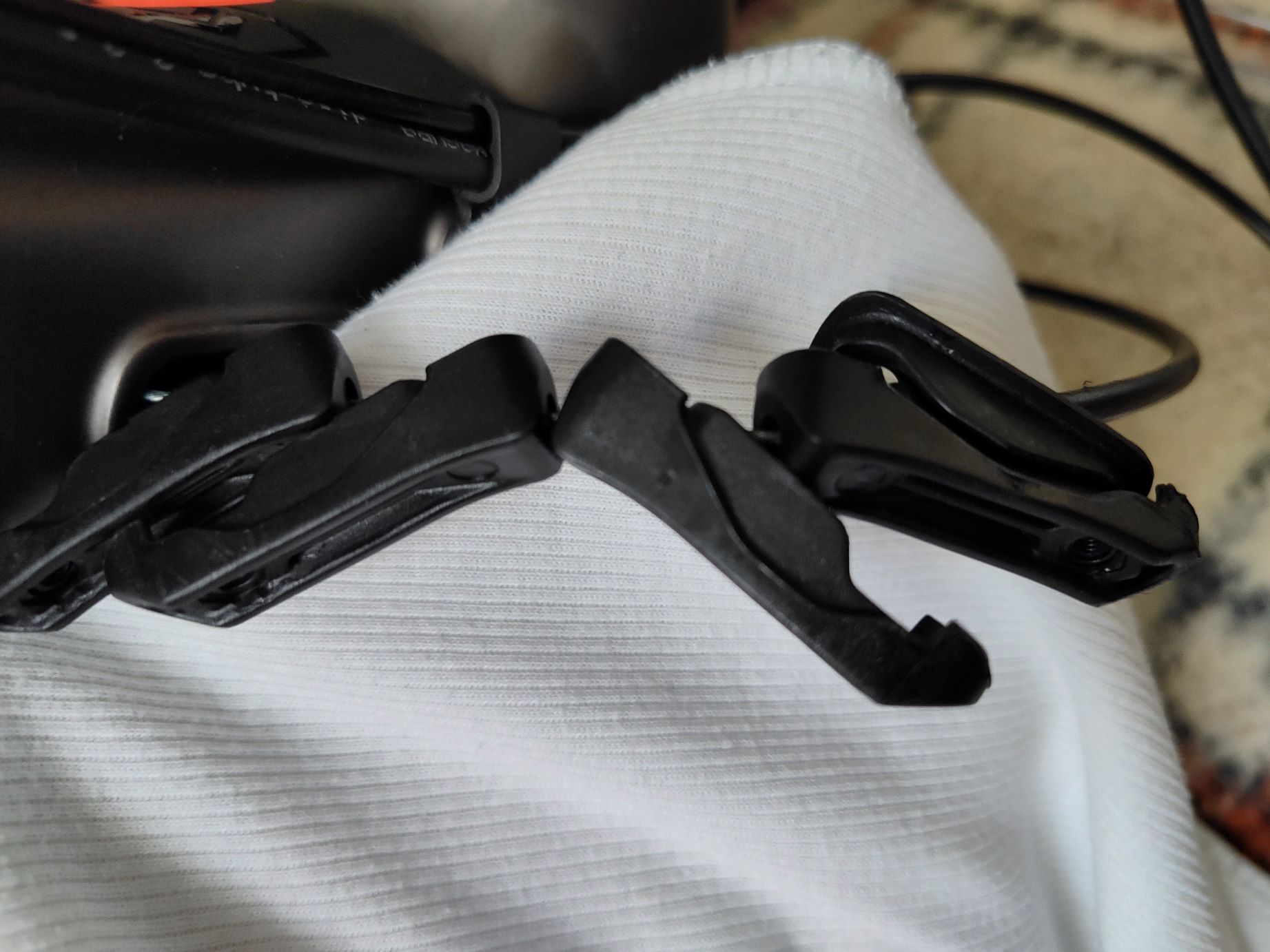

Мнениеот to4kata » Нед Апр 14, 2024 4:23 pm
Добре де, аз ли нещо съм тъпак и не разбирам. Развих тотално капачката при средното движение. Така жилото се охлаби, обърнах колелото обратно, за да може всичко накичено по жилото да слезе при горния отвор /сега отдолу при обърната колело/. И ето какаво се получи! Погледнете снимката, това е от горния отвор на рамката излязоха 4 /четири пластмасови тела/ :dontknow: Нещо не схващам, би трябвало да са две, за двата отвора, на тях с винтче се завива капачката и се фиксират в отворите. Споделете какво мислите преди да съм разкостил жилото и да ги махна /или да ги оставя като ги завия с някаква шумоизолация по-добре/. Очевидно че двете средни се мандахерцат в рамката. Вярно, че преди де пипам там нямаше никакъв шум, но не разбирам предназначението на средните две. Първото най-вдясно си е с капачката и се монтира на горния отвор. Надявас се сега да е още по-ясно. Помагайте!

Мнениеот Alexi » Пон Апр 15, 2024 6:51 am
само да не ти хрумне да си сервизираш вилката сам :D

Re: Нещо по кабела в рамката се раздрънка!
Мнениеот Alexi » Пон Апр 15, 2024 8:58 am
нямам идея какво са слагали от Радон ,но идеята вътре да върви голо жило не е добра и бих пуснал цяла броня от край до край така и така си го разхвърлял

Мнениеот to4kata » Пон Апр 15, 2024 10:18 am
Sprinter написа:
to4kata написа:Не пипам повече! Сподели нещо по "казуса" де, не се забвлявай само ...
Защо просто не пишеш на съпорта на Радон да ти изпратят схема на окабеляването и кое след кое се закача?
Ами не мислех, че е толкова сложно. То и не е, по-скоро има тънкости, които не знам. Наистина не намирам никакав смисъл при положение че дупките са две, капачките са две, бронята прекъсва на две места. Като свържа първата и четвъртата, други две се мандахерцат по жилото в рамката. Те не виждам изобщо каква роля може да играят.

Мнениеот to4kata » Пон Апр 15, 2024 5:40 pm
ГОТОВО Е! Браво! Пич! Молодец! Всичко работи като по мед и масло! И е тишинааааа .... А, Алекси, какво ще кажеш? За новобранец не е зле ... /скъсих хода на дропъра с две парчета от свински опашки, скъсих кабелите на спирачките на другото колело, преборих се и с това/. Е малко левашки и по трудния начин, но никой не се е родил научен!
PS. За сведение, средните два водача ги махнах. Но все пак ще си купя още няколко броя резервни, щото все пак са точно зе тези правоъгълни отвори. Ако някой ще поръчва нещо по-голямо от Байк дискаунт, може да се съчетаем, че доставката на тия джвъчки е 30 кинта иначе.
