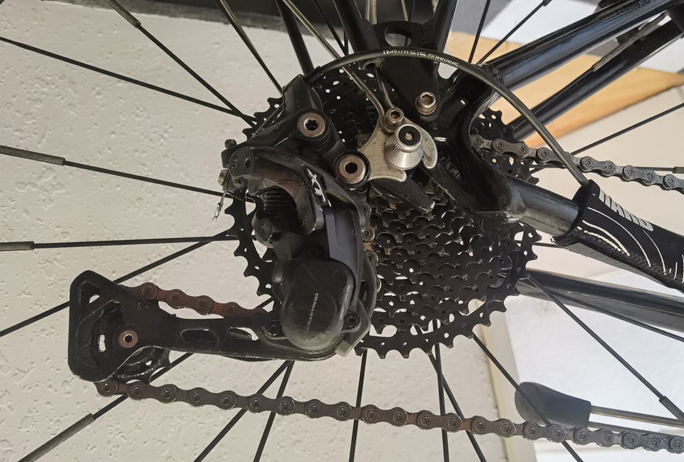

Здравейте,
и двете ми колела - планинско и шосейно - са с 11ск. касети SunRarce 11-46T и най-малкият венец 11Т започва да прескача доста бързо и вече "малко" се стресирам като включа на най-малкия венец, защото никога не знам дали няма да прескочи...
В случая става въпрос за шосейното колело. След около 1400км с нова верига и нова касета, всичко беше все още наред, но леко затегнах оста, понеже имаше малък луфт и след това венецът започна да прескача - не знам каква беше връзката?
Сложих нов венец 11Т Shimano, смених и веригата, понеже беше за смяна, но за моя най-голяма изненада, новият венец прескача с новата верига... Пробвах и с нова верига Sram, пак същата работа... Смених и водещата ролка на дерайльора (с тази от планинския велосипед - не нова, но работеща там), както и прегледах жилото на командата, но пак няма промяна...
Имате ли някакви идеи, защото аз наистина се ичерпвам от идеи? Изкривено рамо на дерайльора възможно ли е да създава такива проблеми?
P.S. Сетъпът на шосейното колело е "леко" нестандартен, защото беше с главина с вградени скорости, сътветно сложих ново задно колело и дерайльор със стандартно удължаващо ухо и това работеше доста добре доскоро. Смятам, че въпросното ухо не е изкривено, защото велосипедът не е падал, но откривам лек луфт в ухото на самия дерайльор.

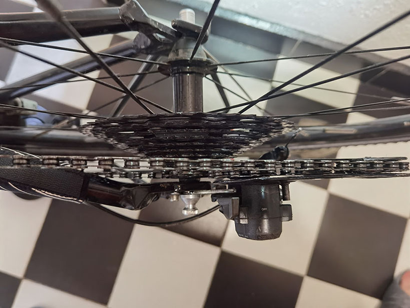

alexmitev написа:Регулирах го няколко пъти, по едно време го бях отпуснал прекалено, но в момента поне визаулно, веригата е вертикална между венеца 11Т и водещата ролка.
Качи снимка когато е на 11Т дерейльора в каква позиция е .
Ако за 1400 км си износил 11Т и верига , то ти е необходима по-голяма плоча .
Bi11y
Мнения: 1710
Re: Прескачане на 11Т с нова верига и нов венец
Мнениеот alexmitev » Вто Юни 03, 2025 6:50 pm
Bi11y написа:Качи снимка когато е на 11Т дерейльора в каква позиция е .
В позиция 11Т, обтяжната ролка е по-навътре от водещата. Една над друга са чак когато съм на най-големия венец (46Т). Днес отново на 46Т дерайльорът опираше в спиците, та се наложи да изкривя малко рамото му навън, вече няколко пъти ми се налага да го правя. Забелязах също, че когато съм на предпоследния венец, веригата се опира в най-големия и се опитва да се качи на него. Също ако заключа дерайльора (позиция на заключването ON), качването на скорости става много трудно, почти невъзможно. Май не е много наред този дерайльор?

Мнениеот Bi11y » Вто Юни 03, 2025 10:06 pm
https://www.sicklines.com/2011/04/14/20 ... omponents/
Някак ъгъла на дерейльора спрямо рамката ми се вижда неправилен - не мога да кажа дали не е от снимката . Новите генерации седят различно , но те са Shadow RD+ технология .11 скорости също седи различно като позиция и веригата когат ообикаля 11Т - един вид 2-те части на веригата стават почти успоредни ...

Мнениеот Alexi » Сря Юни 04, 2025 6:47 am
на този тип рамка на QR предвидена за сингъл спийд с монтирано външно универсално ухо ( един от най евтините варианти ,вече античен ) няма как да получиш прецизна смяна на 11 скорости ,такива рамки имаше на велосипеди 3х6 примерно .. в случая дерайльора ти ми се вижда монтиран много назад ( отделно е много навън понеже ухото не е вградено в дропаута ами е долепено ) ,самото ухо има ли изобщо ограничител или го слагаш "на око" ? и как така леко го огъна дерайльора ,той не е направен да си го огъваш на ръка веднъж огънеш ли нещо обикновено се налага да се смени
Мнениеот alexmitev » Сря Юни 04, 2025 5:59 pm
Alexi написа:в случая дерайльора ти ми се вижда монтиран много назад
Съгласен съм, това налага използването на верига със 120 звена, която е доста по-скъпа и трудно се намира...
Alexi написа: отделно е много навън понеже ухото не е вградено в дропаута ами е долепено ) ,самото ухо има ли изобщо ограничител или го слагаш "на око" ?
Има ограничител на ухото, да. Дерайльорът наистина е монтиран по-навън, но все пак успява да хване най-големия венец.
Alexi написа:и как така леко го огъна дерайльора ,той не е направен да си го огъваш на ръка веднъж огънеш ли нещо обикновено се налага да се смени
Това ми го показаха в един вело-сервиз :D Вярно, че беше за по-нисък клас дерайльор.
Alexi написа:външно универсално ухо ( един от най евтините варианти ,вече античен )
Добре, има ли по-качествено ухо, което да мога да сложа? Аз не държа да е най-евтиното, просто не намерих друго.
