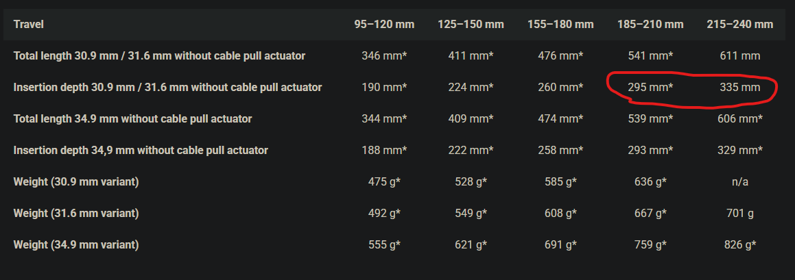

Емо, това би трябвало да ти помогне:
https://enduro-mtb.com/en/fox-transfer- ... tpost-test
С две думи - по-големия ход е с 40мм по-дълга част, която би останала в рамката. Та според мен, ако съм те разбрал правилно, просто провери дали сегашното ти колче може да влезе още 70-80мм (допълнителнич ход от 30мм+допълнителната дължина на тялото 30мм) в рамката, ако може значи няма да имаш проблем с замяната.

Благодаря, Васе. Работата е само там, че като го сваля дори с няколко сантиметра и то се разтяга самичко нагоре... Гадемн!

Мнениеот motomarzel » Вто Ное 04, 2025 1:11 pm
Ако можеш провери пътя на жилото и дали е възможно да се прекара по алтернативен начин. Явно при сваляне жилото опира някъде или се изкривява под по-голям ъгъл, който придърпва палеца на колчето.

Добре. Приемам, че на принципно ниво ще стане. Тези макар и малко сантиметри надолу ще ми дадат известен confidence boost при най-трудните спускания :) Благодаря ти!
