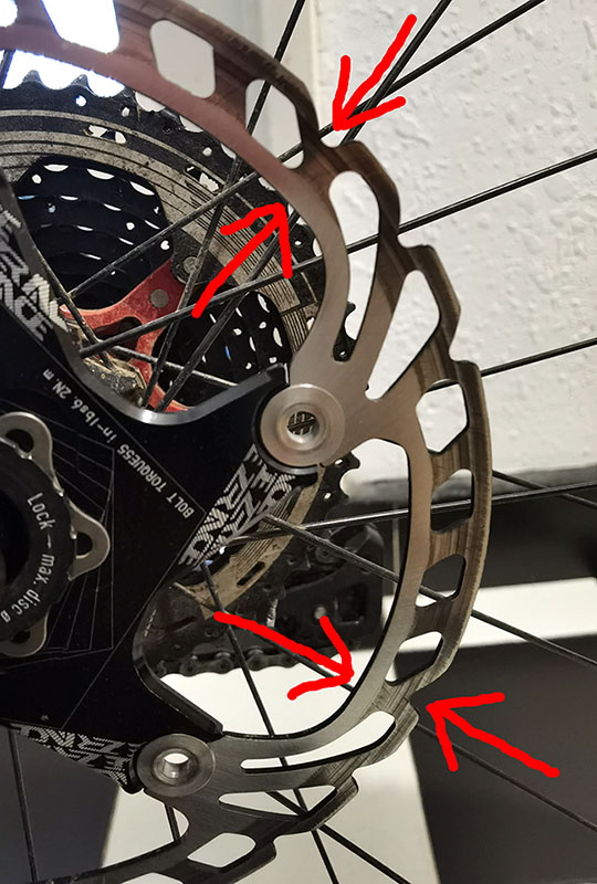

Мнениеот alexmitev » Чет Ное 20, 2025 12:09 pm
alexmitev написа:
Pr3d4t0R написа:Zitto floating дисковете са им доста добри.
Като гледам, имат и доста реплики като Snail, IIIPRO, ZRACE, BUCKLOS и т.н., които визуално поне са 1:1. Избрах една от алтернативните марки, да видим какво ще дойде :)
Сложих диск 203 отзад и положението е доста по-добре, помага ми да спирам по-леко и с предната спирачка и натоварването на предната гума е по-малко при спускане.
Проблемът с диска на ZRACE е, че след първото спускане измерих дебелината и като цяло е 1.8мм, но има места, на които е 1.3мм :banghead:
Което значи, че общо взето трябва да го хвърлям? Ако се счупи, предполагам че ще се счупи именно в най-тънката част и тези 1.8мм в дебелата част не ми помагат...

Мнениеот Pr3d4t0R » Чет Ное 20, 2025 1:01 pm
Пробвай с рекламация да ти пратят нов.

Мнениеот alexmitev » Чет Ное 20, 2025 1:17 pm
Pr3d4t0R написа:Пробвай с рекламация да ти пратят нов.
Минаха 15-те дни за рекламация :) Интересното е, че имам и един нов немонтиран, при него измерих 1.5mm на някои места!

Мнениеот Bi11y » Чет Ное 20, 2025 11:23 pm
Дай някакви снимки да ги видим какво преставляват въпросните дискове ...

Мнениеот Alexi » Чет Ное 20, 2025 11:24 pm
нормално за китайски дискове .. то даже се усеща биене от тази разлика в дебелината

Мнениеот evilzet » Нед Ное 23, 2025 12:08 am
Е стига де, как са успели да постигнат такива разлики, нали ги секат от един лист. Това е плашещо, ако е истина.

Мнениеот alexmitev » Пон Ное 24, 2025 5:26 pm
Bi11y написа:Дай някакви снимки да ги видим какво преставляват въпросните дискове ...
Ето в тези участъци, където дискът е най-нисък (тесен), е и най-тънък - към 1.4mm, докато в широките зони е 1.7-1.8mm. Предполагам, че вероятността да се счупи точно там е значително по-голяма...
Какви дискове бихте препоръчали, които да са с еднакво шорока спирачна повърхност навсякъде? Аз се сещам за SRAM Centerline?

Мнениеот evilzet » Пон Ное 24, 2025 8:47 pm
Това твоето е друго, мериш по-тънко в ниските участъци, защото профила на изтъркване е двойно вдлъбнат и в ниските участъци имаш достъп до по-изтрит участък. Към периферията става по-дебел и затова където е висок мериш друго.

Мнениеот Bi11y » Пон Ное 24, 2025 9:24 pm
Имам чувството ,че диска е с по-малък диаметър или адаптера е малко по-висок - някак в много в края на радуиса хваща накладката ...

Мнениеот alexmitev » Пон Ное 24, 2025 11:14 pm
evilzet написа:Това твоето е друго, мериш по-тънко в ниските участъци, защото профила на изтъркване е двойно вдлъбнат и в ниските участъци имаш достъп до по-изтрит участък. Към периферията става по-дебел и затова където е висок мериш друго.
Не съм сигурен, че разбрах отговора ти. Каква е логиката в периферията дискът да е по-дебел, не трябва ли да е с еднаква дебелина по целия радиус?

Мнениеот Bi11y » Вто Ное 25, 2025 8:53 am
alexmitev написа:
Снимай апарата откъм накладките да се види на каква височина се падата накладките спрямо диска ...
