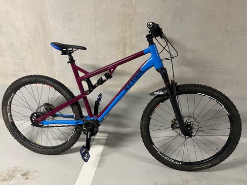

Здравейте, ентусиасти!
Ето моят велосипед: Mi Tech Szenario 29'' Gates. Взет втора ръка от Германия, чудесна машина - 150/150 мм окачване, скоростна кутия, почти не иска поддръжка.
Трябва да поправя някои неща по рамката и сега е моментът за някои планирани преустройства (скъсяване на седалищната тръба, подсилване, добавяне на монтажни точки за багажник и др.).
След консултация с производителя за технологията (изключително отзивчиви) и с местен заварчик ще ми трябват профили от алуминиева сплав 7005 (7020 също става). Знаете ли къде се предлагат такива?
Ще ми е от помощ, и ако знам къде се предлагат услуги за топлинна обработка на велосипедни рамки в София.

Мнениеот Kkrase » Пон Ное 10, 2025 7:47 pm
Имам една рамка цяла 26 цола, тя е алумин 7005, ако искаш ще ти я пратя подарък, режи от нея и заваряй на воля. 0897625303 Красен или тука пиши

Мнениеот Alexi » Пон Ное 10, 2025 11:37 pm
не разваляй велосипеда с подобни дела .. рамката се избира по размер ако ти е голяма няма оправия - продаваш и взимаш друга

Мнениеот Kkrase » Вто Ное 11, 2025 5:30 pm
Седалковата е ф35, а горната е ф38,2, а долната е яйцевидна ф40х47, говорехме за ф38, но моята е съвсем малко по дебела. Ако ти трябва, драсни смс с адрес и ще ти я пратя по куриер

Мнениеот Major_Ivanov » Вто Ное 11, 2025 8:44 pm
Благодаря ти, Краси. Точно това ми трябва.

Мнениеот ULF » Чет Ное 13, 2025 8:34 am
За закаляване съм ползвал услугите на Ипстерм гр.Шипка. Мисля че и велосипедна рамка ще могат да докарат до Т6. Звънни им, обясни какво точно искаш и мисля, че ще се разберете....

Мнениеот motomarzel » Чет Ное 13, 2025 10:08 am
Най-добрия вариант е да се свържеш със CycleGets. Те произвеждат велосипедни рамки и имат цялото технологично оборудване свързано с това - включая нужните тръби и пещи за последващата термична обработка. Имай предвид, че каквито и модификации да правиш по рамката след това ще трябва и да я пребоядисаш, защото термичната обработка се прави при температури, на които боята не би издържала. Не се доверявай за заваряването и термичната обработка на хора без опит - изисква се хомогенност на нагряването и охлаждането, точни температура и продължителности.

Мнениеот Major_Ivanov » Чет Ное 13, 2025 5:02 pm
Още веднъж благодаря на Красен, получих рамката - солидна е. Ще послужи за добра кауза.
Благодаря и на ULF и motomarzel за препоръките, свързах се тях, остават като резервни варианти.
