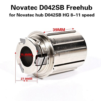

Привет. При монтаж на касета Sram PG1230 на главина Novatec D042SB се чук едно пук и парченце от резбата на фрийхъба се отчупи. Динамометричния ключ показва 32 нютона, а на гайката пише да се натяга до 40 нютона.... В момента от резбата на фрийхъба липсва парче с размер на 2 оризови зърна... Натегнах касетата и ми се вижда стабилно закрепена, но все пак да питам - мога ли да я карам така или да я сменям овреме и дали има някъде от бг фирма да поръчам само фрийхъб? Хич не ми се занимава пак да ходи по майстори за разплитане/наплитане....

Ако е стоманен фриихъба според мен няма от какво да се притесняваш ...

На теория е стоманен Bi11y, но отчупеното парченце много ми прилича на цам или някаква подобна нискокачествена сплав.
