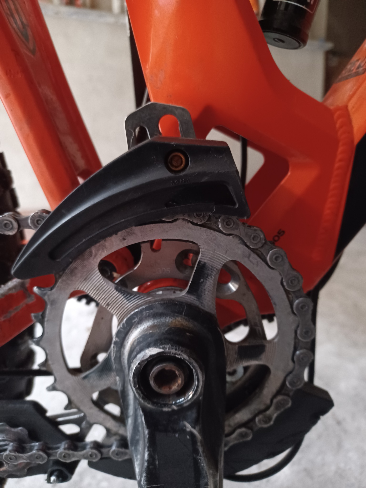

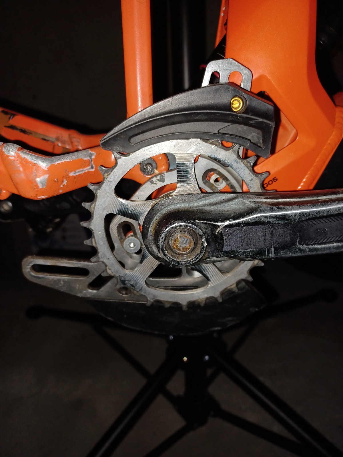

Привет. Пробвах да махна курбела (RaceFace куха ос) и болта от шестограм стана почти перфектен кръг ;) Набих един торкс в дупката и с ударния гайковерт го дозаоблих... А идеята беше просто да махна башгарда. Курбела и средното нямат проблеми и ми се ще да ги спася.... Приемам всякакви идеи и съвети :beer:

Мнениеот Boyan1984 » Сря Фев 18, 2026 7:55 am
Пусни снимка да го видиме.

Мнениеот ULF » Сря Фев 18, 2026 11:29 am
@Boyan1984 снимах преди да го дозаобля
С WD 40 го окъпах в промишлени количества.
Не смея да го нагрея, защото средното също е RaceFace и много ми прилича на пластмасово като Sram dub bsa...
Тоя болт нали се развива обратно на часовниковата стрелка? Поне според клиповете в ютуб би трябвало да е с нормална резба...
@Kkrase гледам, че продават болтове в няколко сайта, а и имам стругар под ръка и не ме притеснява толкова новия болт. Ама тоя така се закучи... Ако не намеря елегантно решение да разкарам болта,но да спася средното и курбела, май така ще си остане за сега....

Мнениеот ЕДИН ЗАВЕТ » Сря Фев 18, 2026 7:58 pm
" Не смея да го нагрея, защото средното също е RaceFace и много ми прилича на пластмасово като Sram dub bsa...
Тоя болт нали се развива обратно на часовниковата стрелка? Поне според клиповете в ютуб би трябвало да е с нормална резба..."
Само цитирам Чудомир - "без докачение", но като имам предвид разказите ти за велосипеди и ремонти - :nono: НЕ ПИПАЙ!
1.Курбелът е стоманен обвит в пластмаса 2. Има два начина за отстраняването на болта 3. С екстрактор за разване на болтове - но толкова тънък -трудно се намира. 4. В разширения отвор в главата на болта се вкарва шестогран с рамо, заварява се нежно с СО и се развива. Успех ! :wavey:

Мнениеот evilzet » Сря Фев 18, 2026 9:15 pm
Нищо чудно да успееш и с https://suneuropa.com/bg/madzhun-zavark ... ndbar.html
Месиш набутваш в дупката, пъхаш шестограма и изчакваш да стегне.
