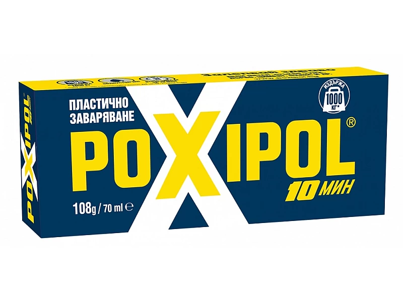

Нищо чудно да успееш и с https://suneuropa.com/bg/madzhun-zavark ... ndbar.html
Месиш набутваш в дупката, пъхаш шестограма и изчакваш да стегне.

@evilzet и аз го мислих този вариант и Poxipol имам, ама още се чудя да рискувам ли или да не се занимавам, че нещо надскочих бюджета

Не знам, Сънфикса е 7-8 лв и в случая е много по-подходящ от епокс.смола.

@evilzet Според гуглето и сънфикса е на базата на епокси. Това ползвам за метали и съм много доволен Изображение
