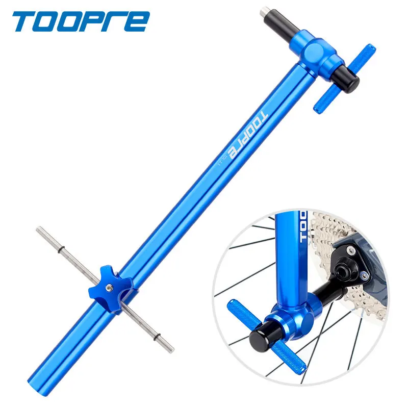

При всички дерейльори и касети с огромни плочи с по 51 зъба (или сходно) правотата му е кричична, тъй като разстоянието от оста на каплата до горната ролка, особено когато е веригата по големите венци, е много голямо и малки кривини дават по-голямо отражение. От опит говоря, че дори при невидими с просто око кривини на ухото се получават такива несъотвествия в превключването или при малките или при големите венци, според настройката. Ненапразно Срам минаха към UDH система без ухо, въпреки че и това има някои значими недостатъци.

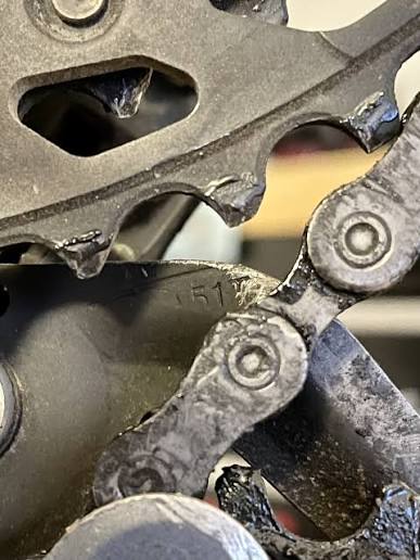

Друго значимо е B-gap болта да е адекватно настроен:
Отделно, опитът ми със сънрейс касети и превключването при тях не е от най-положителните, но основното е правотата на ухото, според мен.
Не на последно място и дължината на веригата трябва да е правилна, тъй като е ключова за работата на дерейльора.
Вземете си един евтин инструмент от китайците за изправяне на ухо от сорта на този по-долу. Ухото се проверява и изправя при монтирана кабла и затегната ос или QR на каплата.

Мнениеот Boyan1984 » Вто Сеп 29, 2026 4:55 pm
Ако касетата е Сънрейс, то тогава B-gap а се настройва различно, за да превключва нормално. Настройваш го така, че зъбците да са ПОД чертата от картинката долу, а не както са го описали Шимано. Звучи странно, но е така. Имах същия проблем преди 8-9 години, когато карах с такава касета.

Мнениеот thepowerofone » Сря Сеп 30, 2026 2:58 pm
Boyan1984 написа:Ако касетата е Сънрейс, то тогава B-gap а се настройва различно, за да превключва нормално. Настройваш го така, че зъбците да са ПОД чертата от картинката долу, а не както са го описали Шимано. Звучи странно, но е така. Имах същия проблем преди 8-9 години, когато карах с такава касета.
Потвърждавам, по-добре е по-близо.
