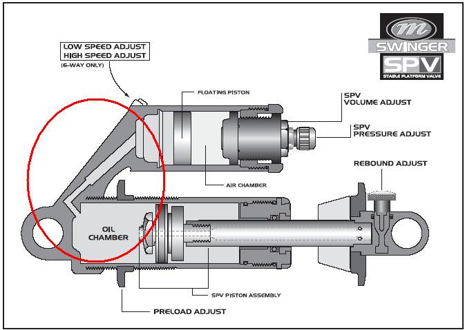

Това "съскане" всъщност е шума от преминаващото масло за rebound-а, от маслената камерата в преливника.
Деибиш на моя са забравили да му сложат преливник ама той държи да съска и съска ... шок със собствено мнение какво да се прави....

Едит: Съскането идва от преминаването на маслото през клапите на рибаунда... при по-студено време е нормално маслото да се стегне леко и да спре да съска
