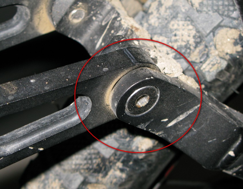

как е лагерувана кобилицата на РАМ-АМ отзад

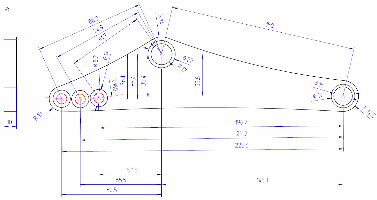

Мнениеот outfaced » Съб Юни 07, 2008 12:59 pm
е тука ...
лагер ли е, втулка ли е ... някаква спецификация, рамери?
и има ли някой чертеж или размери на тая кобилица
какви са толерансите при лагерите или идея от какъв материал е?
:dunno:
и има ли нещо специфично при свалянето и ?

Мнениеот Demo 9 » Съб Юни 07, 2008 1:04 pm
лагер с по една втулка от всяка страна ;)

Мнениеот Ozzie » Съб Юни 07, 2008 1:33 pm
А чисто и просто можеше да вземеш инбус 5 мм., да развиеш болта, да разглобиш връзката и да видиш всичко сам.

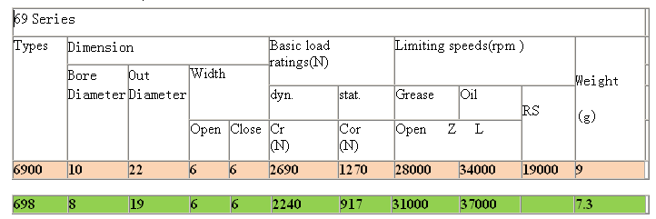

Мнениеот outfaced » Вто Юни 10, 2008 9:45 am
някой друг ако се интересува:
това са лагерите
