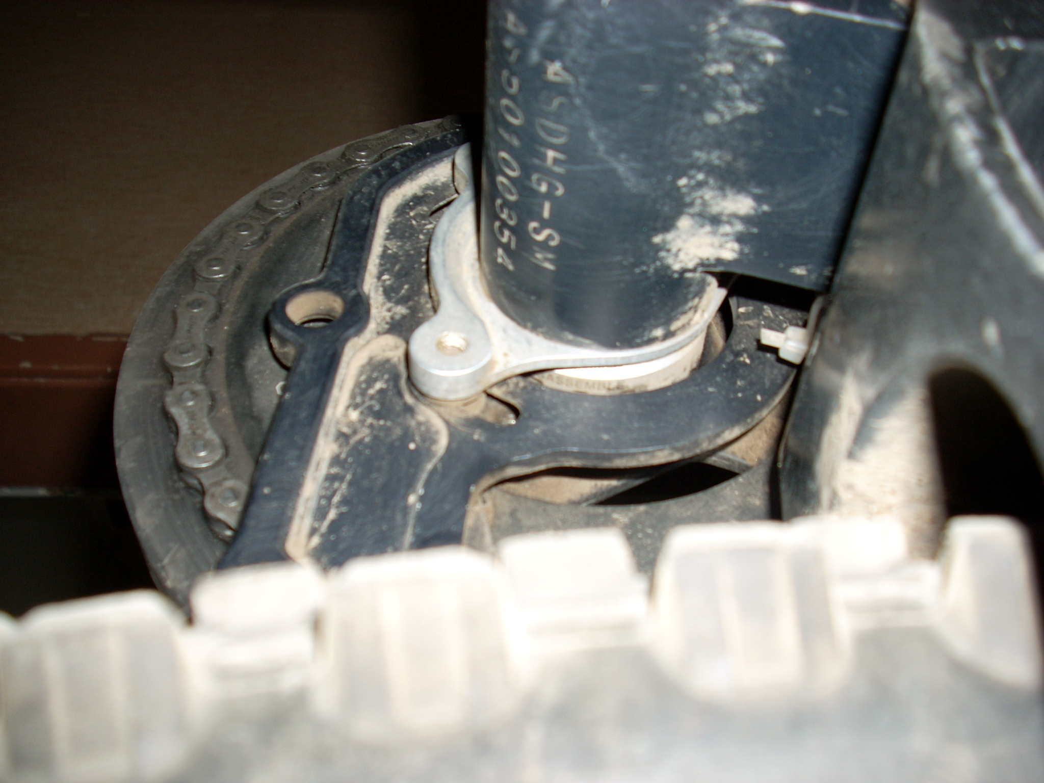

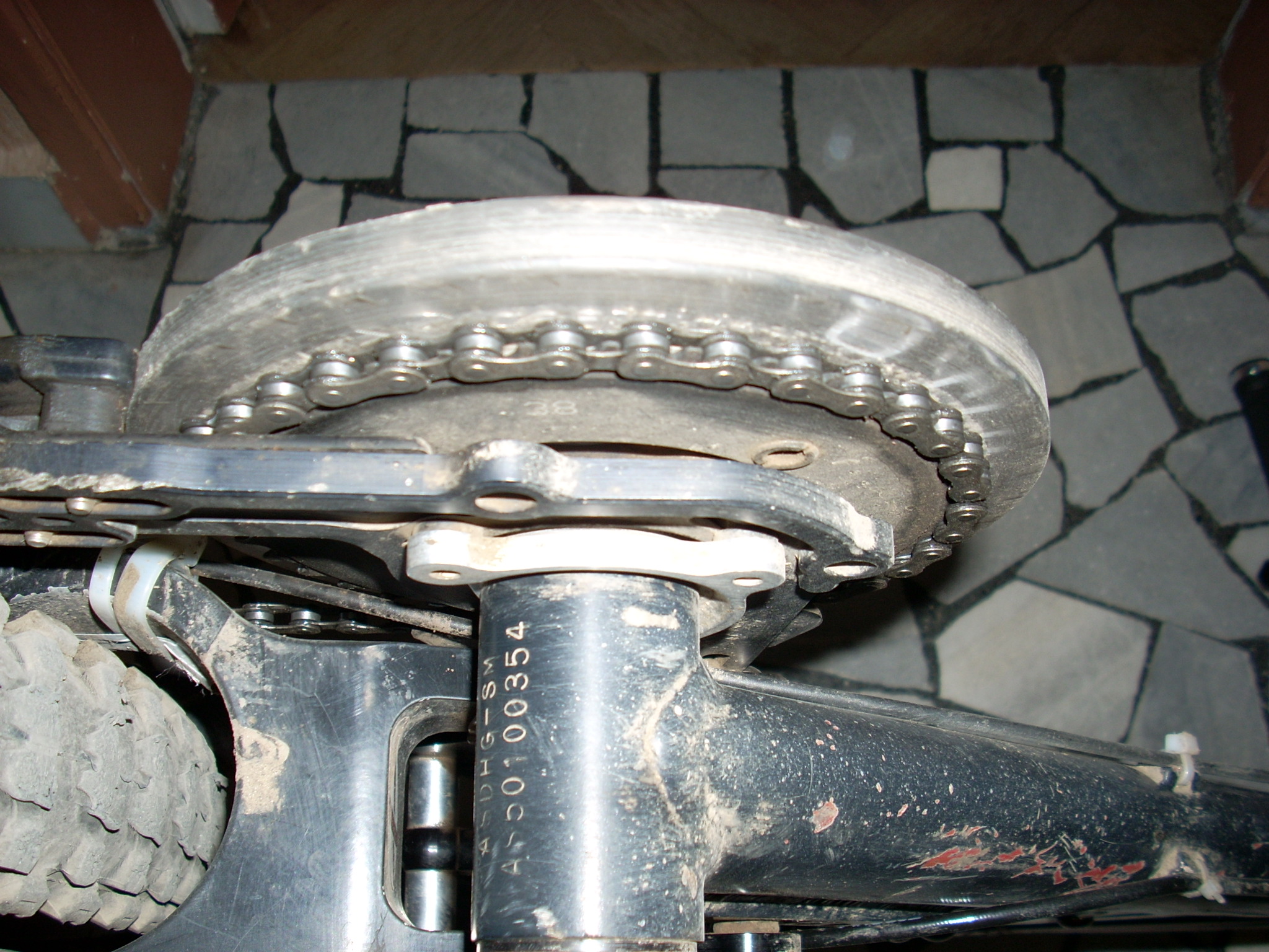

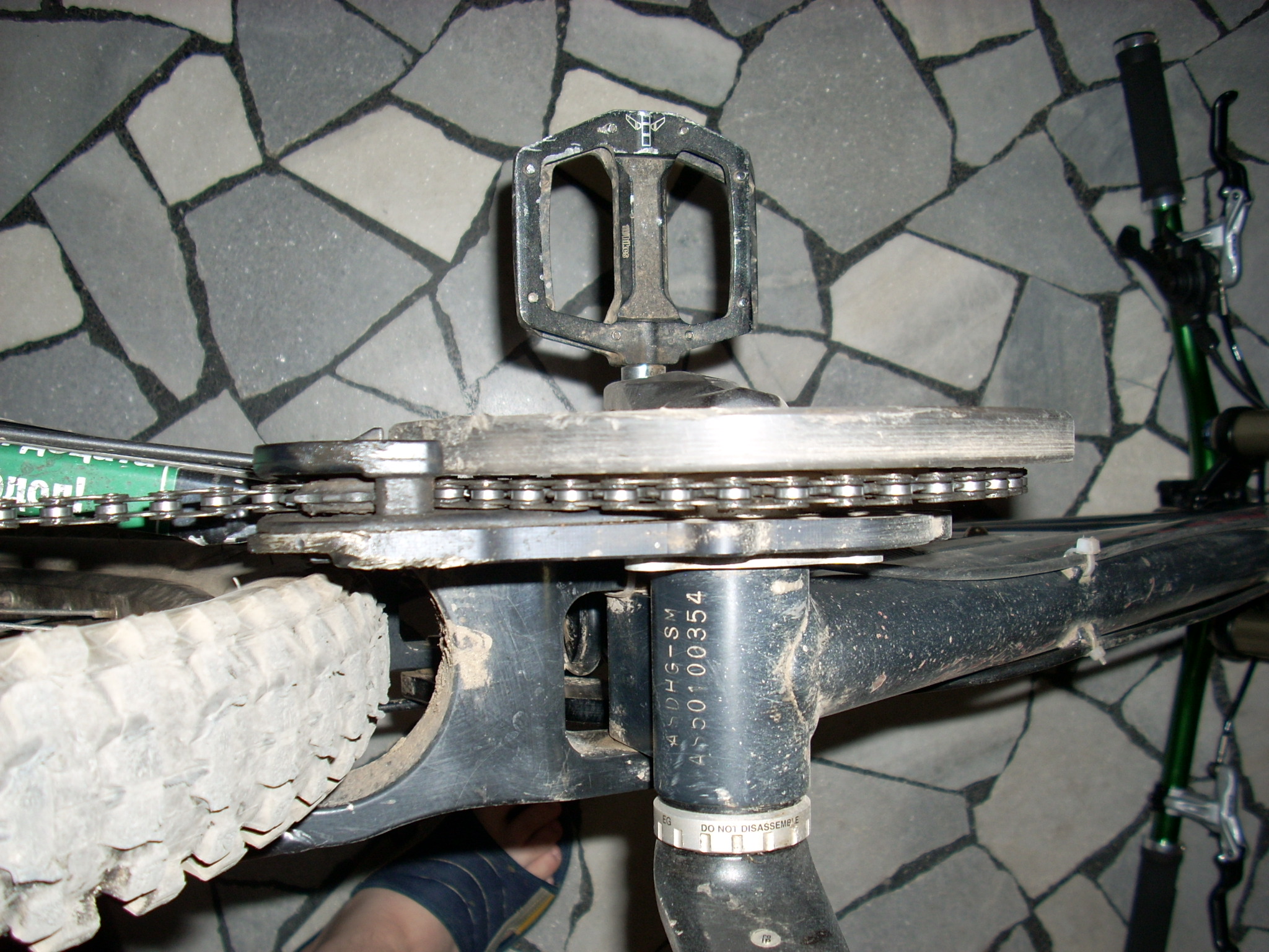

Мнениеот GECKO » Чет Юли 10, 2008 12:07 pm
Аз ползувам такава система и сега ще щракна да видиш как стоят нещата.
И така... за правилният монтаж за 68мм:
http://store.picbg.net/pubpic/3B/F1/bb2 ... 7d3bf1.JPG
При мен няма уши, както се забелязва, но това не би трябвало да е проблем та... при мен е монтирано така:
http://store.picbg.net/pubpic/5B/0B/e42 ... f65b0b.JPG
http://store.picbg.net/pubpic/CF/42/df2 ... dccf42.JPG
Та това е с преходника плътно до рамката и шайбички (дистанциони втулки или там както им се казва - идват с водача) монтирани между тялото на водача и планката за ISCG. Не разбрах къде си ги слагал ти, но до колкото съм запознат аз те са за там и трябва да се ползват точно така.. Предполагам при теб водача е между чашката на средното и единя спейсър (както е оказано на монтажната рисунка на Shimano) и това не би трябвало да е проблеми да се монтира водача за ISCG планката директно без втулките които съм ползувал аз. Та по-подробно кажи къде ти е косура на теб.
Recap: Ако искаш да го монтираш както пише в книжката на Shimano слагаш преходника за ISCG на споменатото място (като 1 спейсър от страната от която трябва да има иначе 2 - страната на движението) и на прехоника монтираш водача без никакви допълнителни втулки или каквото и да е - само водача и компонентите му. Ако има проблем с Bash-a за там си има втулки, но той не е важен, важното е линията на веригата да се запази коректна.
