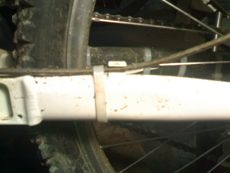

Мнениеот NaKi4_pZ » Съб Яну 24, 2009 4:06 pm
А на този тип захващане на бронята освен със свински опашки по какъв друг начин може?

Мнениеот jivkonik » Пон Яну 26, 2009 9:52 am
NaKi4_pZ написа:А на този тип захващане на бронята освен със свински опашки по какъв друг начин може?
На Cannondale е такава системата. Имат 2 вида адаптери:
1. Стопер (метален), който запъва бронята, а след него предължава само жило.
2. Прикачващ адаптер - само прикрепя жилото и бронята към рамката.
ето така изглеждат:
Като си взех рамката нямах от 2-рия вид и направих едно "побългаряване" което и ти можеш да направиш. Навих 1 оборот двойно залепваща лепенка и отгоре още няколко оборота от черния изолирбанд върху бронята на мястото, където трябва да стане запъването в това ушенце на рамката. Приплъзнах бронята така, че удебеленото място се запъна вътре в ушенцето на рамката. Стана добре, нямах проблеми 6-7 месеца, след което си набавих оригиналните стопери и махнах самоделката. Тук в БГ не можах да намеря, но от САЩ успях чрез локален дилър на Cannondale.
За първия вариант стопер обаче не можах да измисля заместител (добре, че имах 1 бройка към рамката та ми свърши работа)
