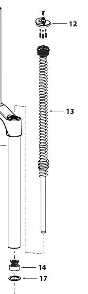

Мнениеот stefanmb » Пет Яну 30, 2009 9:27 pm
u-turn-a се самонавива и за кратко време от 140мм съм на 90мм ход някои друг сбъсквал ли се е със същия проблем и как се е оправил?вилката е в доста лошо състояние и цялата врътка на u-turn-a липсва заедно с прилежащите и сачми и пружинки...дали врътката+сачмите пречат на настроиката да се навива или проблема идва отвътре...за сега не мисля да си взимам пластмасовата врътка за 30лв. така че остават само опитите

Мнениеот bdz43r » Пет Яну 30, 2009 9:55 pm
Много е вероятно точно това е причината. Като няма врътка и сачми, нищо не спира пружината да се самонавива под тежестта върху вилката.

Мнениеот stefanmb » Пет Яну 30, 2009 10:04 pm
да обаче и преди се караше така и беше ОК..може и да е било временно :dunno:

Мнениеот outfaced » Пет Яну 30, 2009 10:13 pm
хм ... абе не съвсем така
капачката горе не държи нищо
честно казано, аз лично съм озадачен как го постигаш това
Утърна е просто една голяма резба по която се плъзга пружината без застопоряване по някъв външен начин - просто е с отностелно малък ъгъл и върху неполирани поръвхности, а и насреща си има пружина а не твърди тяло и затова не може да се навие от самосебе си ... поне на теория :dunno:
па може и да бъркам и аз нещо ...
а може и резбата там да се "изяла" :dunno:
най добре си я отвори и виж ... не е кой знае каква филосфия

Мнениеот MeTyYyY » Съб Яну 31, 2009 1:53 am
Според мен по някакъв начин (може от повече напън) се е прецакала по някакъв начин връзката между пружината на U-turn-a и горната въртяща част на тапата, за която е захваната. По този начин пружината се върти свободно около резбата в долната част.
Както каза @outfaced най-добре си я отвори и сам ще разбереш, за какво става въпрос. Успех.
