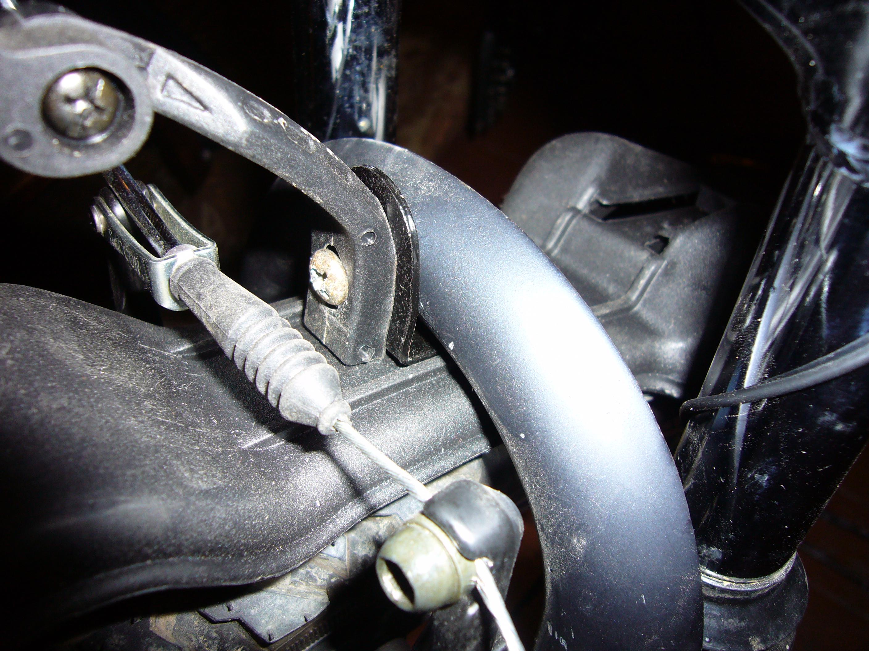

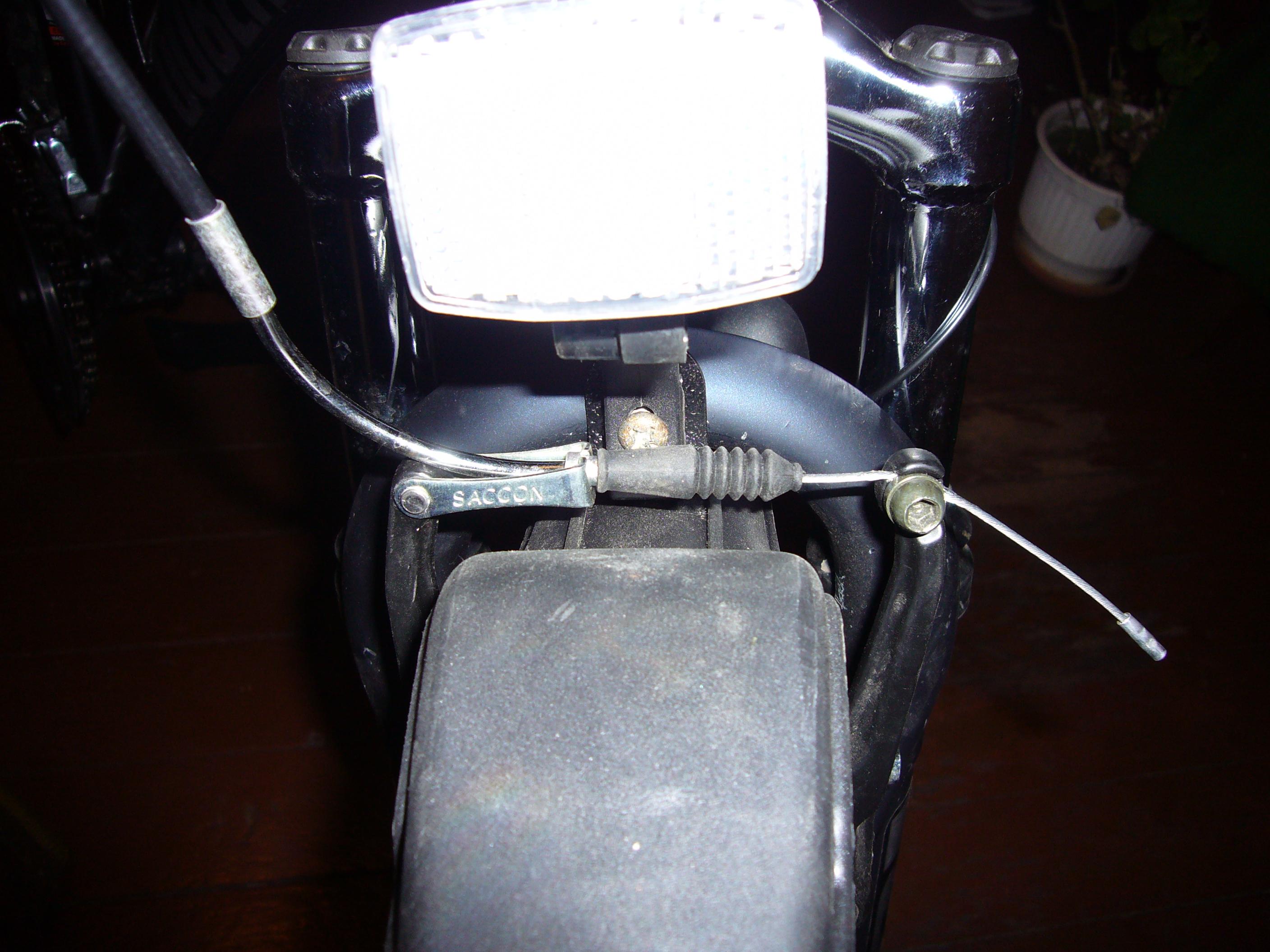

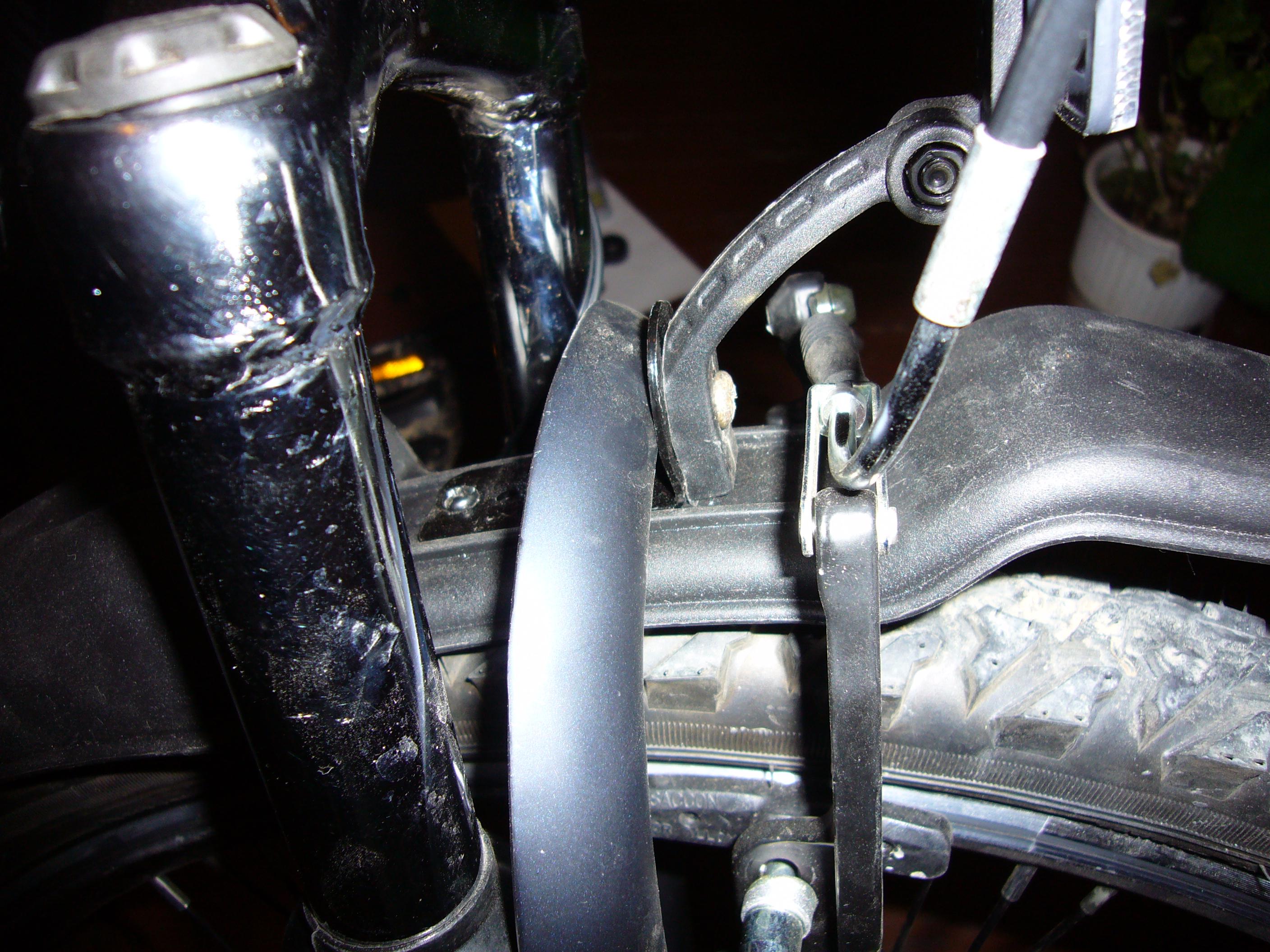

Мнениеот xaxo » Пон Мар 02, 2009 11:38 pm
по предния калник отидоха една Г-образна метална пластинка и две болтчета с по две гайки, това е, нищо повече

Мнениеот borovinka » Пон Мар 02, 2009 11:53 pm
Ммммда, поне се изясни откъде е пластмасовата шайба. Заври я там, където съм отбелязал на снимката - http://i39.tinypic.com/vzwu8h.jpg
Ами, това е. Виж там, откъдето си купил тези неща, дали няма да се намери подходяща скоба са задния калник или подходящ калник за скобата. :D Или пък да ти сменят комплекта с друг, на който всичко му пасва. Ако ли пък не - вади ножовката и бормашината.
