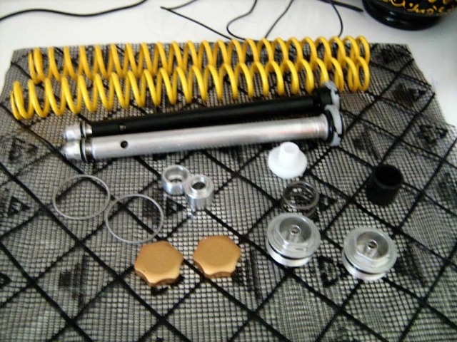

Мнениеот dimochito » Нед Мар 15, 2009 5:04 pm
Реших, че е време да си направя профилактика на вилката (MZ Dirt Jumper 3 (2004) ако има някакво значение) обаче ударих на камък :V: отдолу болтовете са много гадни (защо някой би направил това?!?) самият болт е скрит надолу а отгоре (това което стърчи) е заоблено... Изображение
някакви идеи за направата на ключ

При MZ MX Comp (каквато все още притежавам), гайките отдолу са същите. Със най-обикновено гидоре се отвиват без проблем. Камъкът е достатъчно дълбок за да влезе гайката вътре. :agree:

12ка точно за тази вилка на марцоки незнам дали можеш да намериш. За по-късни модели се намират тънкостенни 12ки по магазините за инструменти, но за тази трябва още по-тънкостенна. Вариантът е да си земеш нормална 12ка и някой да ти я престърга до нужната дебелина/тънкост.
Вътре няма нищо сложно, ако си технически грамотен ще се справиш сам, но спазвай квото пише мануел. ;)

Аз си престъргах един от камъните на гедорето... Но някой ми каза, че ключ за свещи на кола ставал. Не съм го пробвал, обаче.

PtD написа:Аз си престъргах един от камъните на гедорето...
така не се ли отслабват :dunno:
чи свещите не се развиват с 12 (поправете ме ако бъркам но мисля че са с 20+) ако мога да намеря от някъде (лява ръка десен джоб :bowdown: ) ще си изпиля

dimochito написа:
Е...отслабват,но ако камъка ти е хубав,Cr-V например(друг е въпроса,че зор ще видят докато ти го престържат) ще си остане достатъчно здрав.Пък и какъв друг (лесен) вариант...

dimochito написа:чи свещите не се развиват с 12
PtD имаше предвид така наречения "глух ключ". Стените му не са по- дебели от 1,5-2 мм.
В "Бриколаж" ги имаше най- различни и цените май бяха най- изгодни.

dimochito написа:
Ти да не мислиш, че там се затяга кой знае колко? :)
Когато ми се наложи аз също си купих един отделен камък, пристъргах го с флекса по дължина докато не започна да влиза свободно и това беше...

"Глухите ключове" за свещи в повечето случаи (поне масовите ефтини такива) са правени от тръбичка, която в края си е оформена с нужния профил за съответния размер гайка - дебела е стената на тази тръбичка и не може да влезе на мястото, а при опит за престъргване пък се разпада (поне така ми каза стругар....). Когато си търсех ключ за развиване на една подобна гайка на вилка МАНИТУ се наложи стругар да ми перстърже камък от гедоре - не знам колко се е мъчил стругаря, но пък стана доста добре! На камъка пишеше Cr-V. Не мисля, че престъргването ще остлаби драматично камъка - все пак тук не се стяга супер душмански с голямото рамо на гедорето, че ще се повредят други неща....!!!
