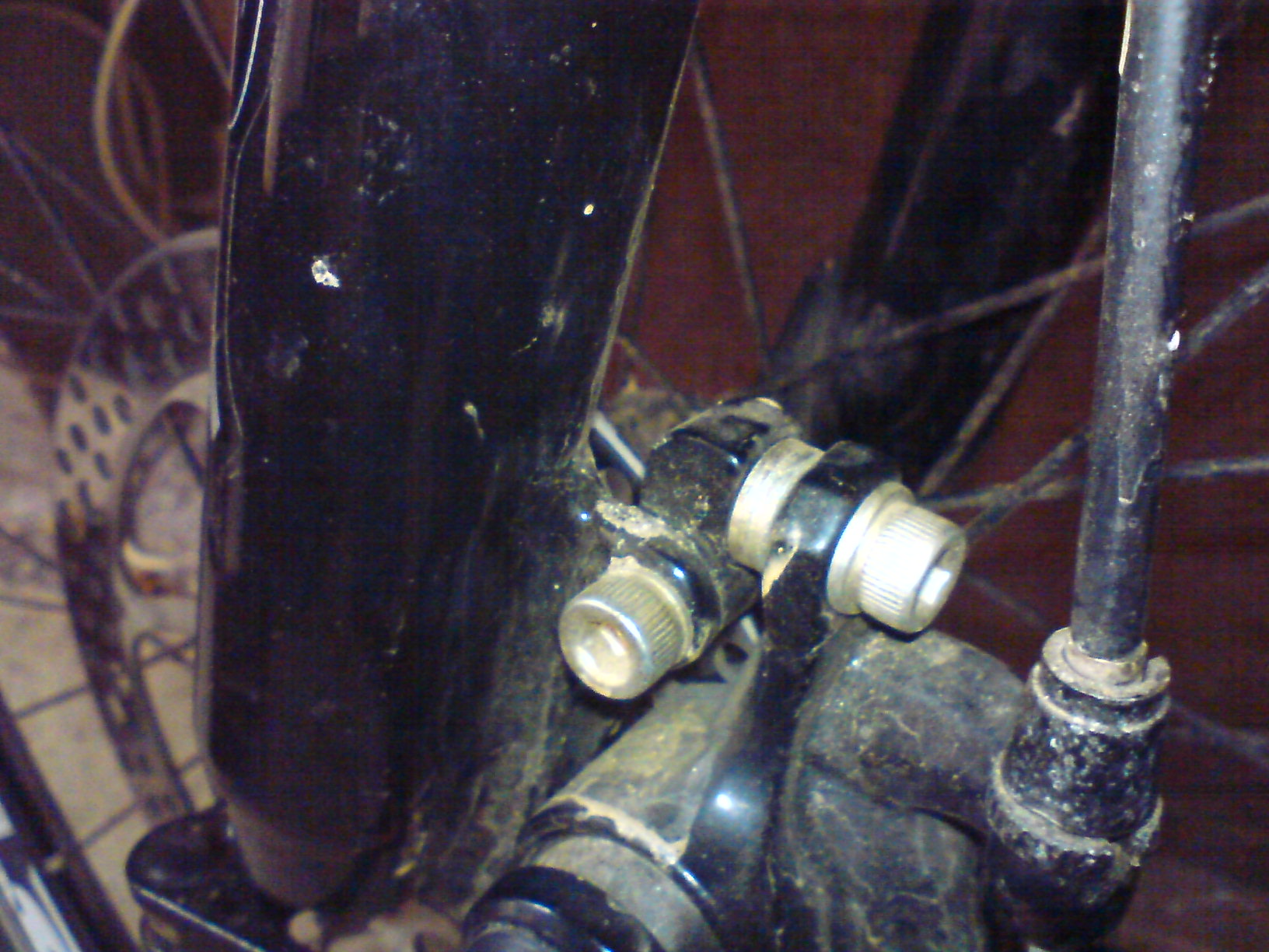

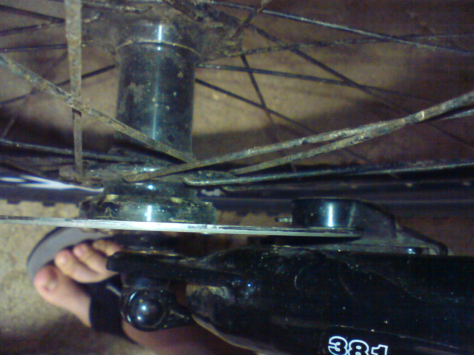

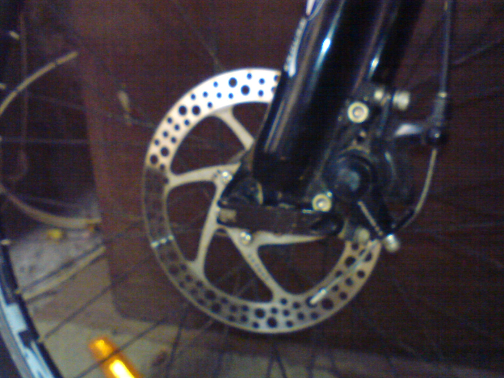

Мнениеот ZarthaX » Съб Юни 27, 2009 3:20 pm
Ами то там е проблема.. че грам не разбирам .. :erm: :dontknow:
(343.49 KiB) 257 пъти
(341.57 KiB) 222 пъти
(315.03 KiB) 228 пъти
Ето няколко снимки .. то е малко прашно, ама :D

Мнениеот DTD » Съб Юни 27, 2009 3:27 pm
От дясната страна на спирачката (долу) има едно "алуминиево кръгче" с дупка за шестограм.Със шестограм развий въпросното "кръгче".По този начин ще отдалечиш статичната накладка от диска и няма да цвили :)Това е ако тя опира както виждам и от втората снимка. Ако случайно бъркам, отдолу на самия апарат се захваща жилото посредством болт.Отвий болта и отпусни малко жилото, след това виж дали опира пак.Ако и това не помогне иди да я погледнат на сервиз.
