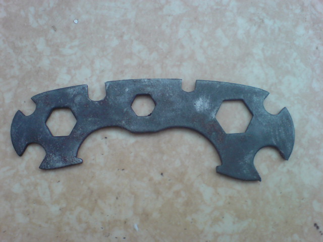

Мнениеот po_taka » Пон Юни 29, 2009 12:26 pm
тази тънката....!@#$%
преди с тръбния ключ съм я махал без проблеми....сега нещо е заяла
Ходих зех ключ 25.....малък...зех 26 .... леко хлопа... пък и е супер тънка и не мога да я хвана добре
има ли някакъв инструмент за тези тънки гадинки ?

Вземи я напръскаи с нещо антикорозионно за да се махне раждата да не заради нея да не се отвърта и вземи специален ключ за средно движение а ако нямаш пробвай пак с тръбния и ще стане. Пробвай тоя може и да стане ама не съм сигурен
и такъв ще ти свърши работа

Мнениеот po_taka » Пон Юни 29, 2009 1:02 pm
Ice Toolz 06H8 Cr-Mo Ключ за чашки за вилка
такъв ключ ли ми трябва ?
A ако ида в сервиз ще ми я отвъртят ли ?

Мнениеот Voiso » Пон Юни 29, 2009 1:55 pm
Сигурен ли си че я отвъташ ,а не я завърташ .Въпреки че от тази стана няма проблеми ако си сигурен вземи по широк ключ (30 например 27 е принципно ) и отверка която да попълни луфта и отвърташ .Ако има на близо велосервиз направо отивай.

Да, в сервиз би трябвало да имат подходящ ключ.

Мнениеот tanec » Сря Юли 01, 2009 12:15 pm
Бих ти препоръчал да го полееш с кока кола и да го оставиш за около 15-30 минути и след това да пробваш. Така имах проблем с един педал. Не можех да го развия от курбела. Пръсках го с WD40 никакъв резултат. Сетих се че едно време съм заливал такива неща с кола. Оставих го за около 20-тина минути и след това се развъртя с лекота.

Мнениеот EmZo » Сря Юли 01, 2009 7:37 pm
bio написа:това бия трябвало да е отляво и да е с обратна резба. може и да греша ... нямам време да проверя.
Грешиш. Ообикновено лявата чашка на средното движение е с нормална резба, а дясната (от към курбелите) е с обратна.
Незнам какъв е велосипеда, но при не малък процент от велосипедите на Крос дясната чашка е завита на криво, което прави развиването и от трудно до невъзможно.

Мнениеот po_taka » Пет Юли 03, 2009 4:30 pm
С нормална резба е.
Аз от другата страна нямам нищо, само от едната се отваря.
Само това което съм снимал се отвива и става 1 голяма дупка, вадиш всичко, пъхаш лагера за отдругата страна, оста да го натисне, пак лагер и стягаш тази (заяла) огромна шашма.
Иначе пръсках, поливах....нищо.
Така че .... отказвам се, за няколко месеца ще събера за нова рамка, а през това време ще карам на сестра ми колелото :)
