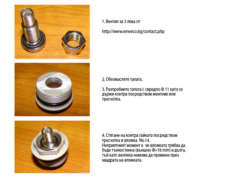

След като счупих заводския вентил на тапата на въздушна вилка Marzocchi EXR pro air и не можах да намеря тапа заместител, прибегнах до побългаряване на съществуващата. Ремонта излезна евтин и лек с едно изключение което съм описъл в файла по-долу. Надявам се инфото да свърши работа. Аз лично си реших проблема. Успех на захваналите се :D :agree:
Tapa BG edit.jpg (234.53 KiB) Прегледано 309 пъти
