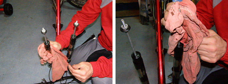

Здравейте. Притежател съм на Sr Suntour XCR който подозирам че има голям проблем. Той е че се появи луфт при ботушите. Изображение
Та това е ХСМ но и при XCR е що-годе същата работа, и тия най-тънките работи (сори ама не знам имена... :blush: ) нещо много се клатят. Та въпросите ми са:
1. Има ли оправяне
2. Може ли да стане нещо по-сериозно

те нормално се кривят доста !!! нямаш проблем с тях.
едит: ако има луфт то е между втулките в ботушите на вилка и краката й.
