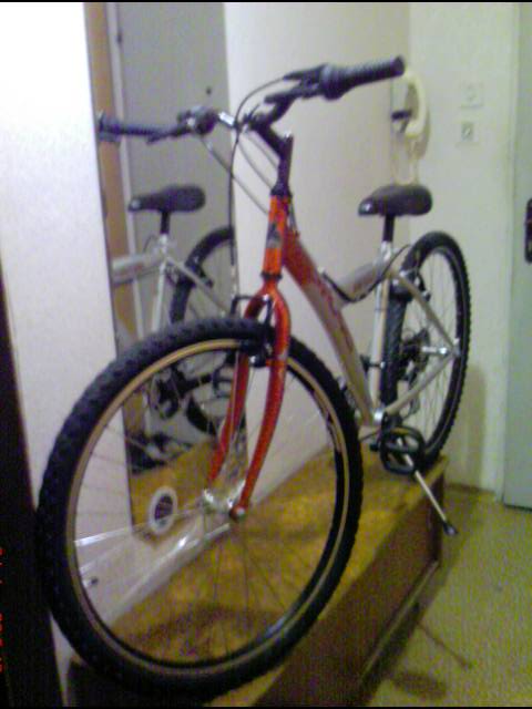

Зравейте хора! Преди време на приятелката ми й подарихме един драг, но се оказа че рамката й е малка и има вариант да й сменим само рамката с рамка RAM H1, нейните части на новата рамка. Та питането ми е - има ли съвместимост. Да не се окаже греда и да не мога да сменя всички части???
Мерси хора!

Чашките=>вилката=>лапата няма да станат на рама. По всяка вероятност колчето на седалката=>седалката. Също така дерайльора има голяма вероятност да не стане, поради различния захват. Декланшора може и да стане някакси чрез преходници. А и с тази твърда вилка не си и преставямкаква ще стане геометрията на колелото, и колко надолу ще отиде средното.

По-добре не се захващай с размяна на рамките. По-рентабилно ще ти е да продадеш този велосипед и да сглобиш нещо друго с основа HT1.

И аз се присъединявам към горните съвети. Този велосипед на снимката е от нисък клас и не е рентабилно частите му да се прехвърлят на по-висок клас рамка - за част от тях това просто ще е невъзможно.
Най-добре е да му намерите купувач и да купите ново колело с подходяща рамка - ако готов HT1 ви е скъп, може да погледнете велосипедите за 300-500 лв. на Drag и Sprint, дори и на Cross/Raleigh. Все ще намерите модел, чиято рамка да е с подходящия размер.

Ето рамка,която ще стане. Всичко можеш да прехвърлиш без проблеми:http://www.dimibike.com/product_info.php?cPath=41_115&products_id=1066. 19" са им рамките, но все пак питай,ако решиш да купуваш :agree:

Евентуално ще трябва да се ползват други жила и брони на новата рамка

Така е. + 5 лв за жила и брони :D
