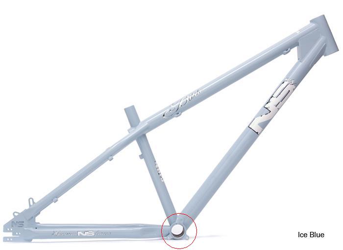

Мнениеот dimitariv1 » Вто Ное 10, 2009 10:57 pm
Прегледах няколко теми във форума за водачи и разбрах че за този водач - http://www.ridespot.net/images/biglg1_08.jpg се използват някакви ISCG уши , никъде не можах да намеря какво представляват тези уши. Някой може ли да ме светне по въпроса ???

Мнениеот shaady » Вто Ное 10, 2009 11:02 pm
Тези уши представляват това, което съм заградил.
Ако рамката няма такива уши за закрепяне на водач, незнам как може да стане. :agree:

Мнениеот Sasho_snegorina » Вто Ное 10, 2009 11:57 pm
Попринцип водачите, които са за закрепване на ISCG уши, се продават в комплект с планка, която служи за редуциране на захвата към от ISCG към BB, тоест захват на водача с чашката на средното движение. Ако ще купуваш нов E13 водач няма от какво да се притесняваш, ще ти дадат въпросната планка в комплект с него. Успех!

Мнениеот dimitariv1 » Сря Ное 11, 2009 11:28 am
Sasho_snegorina написа:Попринцип водачите, които са за закрепване на ISCG уши, се продават в комплект с планка, която служи за редуциране на захвата към от ISCG към BB, тоест захват на водача с чашката на средното движение. Ако ще купуваш нов E13 водач няма от какво да се притесняваш, ще ти дадат въпросната планка в комплект с него. Успех!
А тази планка за резбата на средното ли се захваща ???

Мнениеот Ozzie » Сря Ное 11, 2009 11:36 am
Захваща се между чашката на десния лагер и рамката.
Като свалиш чашката, предполагам ще ти стане ясно как.

Мнениеот yavka » Сря Ное 11, 2009 11:38 am
Тази планка се слага м/у рамката и чашката на средното. Когато се навие средното тази планка се "защипва" от него. Ето снимков материал, за да е по-ясно:

Мнениеот dimitariv1 » Сря Ное 11, 2009 7:16 pm
От мнението на yavka ми стана напълно ясно как се монтира водача. А тези които не са с такава планка, се монтират директно на мястото на планката.
