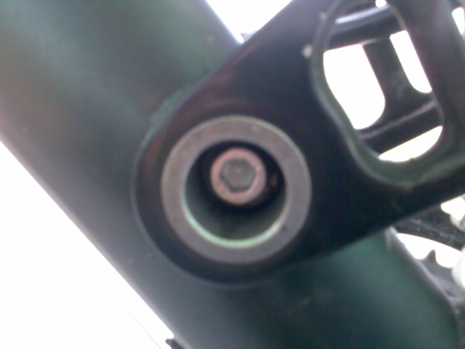

Трябва да разглобя рамото и да сменя втулката вътре,защото има голям луфт .Свалих болта ,но рамото не излиза
колелото е Drag the bomb 2008. :banghead:

По обясненията ти не мога да разбера къде се намира тази става,но може би има ос вътре която трябва да извадиш,понякога тя излиза трудно и трябва там където си развил болта,да мушнеш един тънък шестограм и да почукнеш леко,като внимаваш той да не допира резбата на болта че може да я развалиш.

За това и аз се сетих,но не виждам как ще стане.Този сегмент набит в рамката не е алуминий,а желязо и в него е резбата.Сменях болта,нова гайка и пак луфт,защото сложих 1втулка(другата има хляб) и при първо каране пак излиза.Ходих във Веломания и там този бухал каза ,че дават само гаранционно. :banghead:
Болта се вижда
(181.12 KiB) 157 пъти
