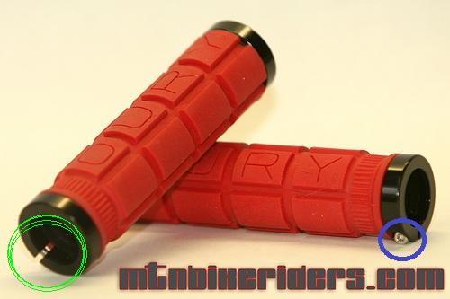

Помощ!Вчера ми се закръглих отвора на шестограна на вътрешния Lock-On на левия грип и не знам какво да направя за да отвия въпросния болт.Скоро ще трябва да сменям кормило и не знам как да махна болта.Моля ви дайте някакви съвети.
Ето за този болт става въпрос Изображение

Сещам се за още един вариант,но зависи дали искаш да си ползваш гриповете още.Резни болта Изображение Със Зелено
Едит:Ами разшири отвора с ножовката.И все пак бих те посъветвал да намериш друго решение...някак си този вариант е много...зверски :beer:
Успех :)

Мнениеот Thunder » Чет Дек 10, 2009 11:31 am
Да аз обмислих и този варянт,но болта е стегнат много и процепът е ,,затоверен,, и няма как да вкарам ножовката в него.

Мнениеот PtD » Чет Дек 10, 2009 7:08 pm
Няколко пъти ми се е случвало да се окръгли болтът на лок-он пръстена. Първото нещо е да нарежа с ножовка отвор като за плоска отвертка. Ако няма как, или ако болтът се скъса (има и такъв вариант :bigeyes: ), с флекса отрязвам болта, като заминава и малко от материала на лок-он пръстена, но все пак може да се използва и след това.

Мнениеот biker-kj » Чет Дек 10, 2009 7:12 pm
Thunder написа:За в бъдеще ще използвам,но когато шестограна е на криво може и най-хубавите и професионални шестограни да закръглят отвора.
Дори и да използва качествени инструменти пак може да се стигне до тук ,това се тължи на некачествените болтчета ,които са от доста мек материал!
Айде по същество ,моят проблем го реших като увих парцал около кормилото ,хванах с клещи и с чук избих грипа(ест. с леко удряне по клещите) ,а след това смених болта ;) !

Мнениеот RAM-FR » Пет Дек 11, 2009 2:47 pm
А какво стана с разпробиването ? Преди беше много модерно !

Мнениеот WestIce » Пет Дек 11, 2009 8:45 pm
В краен случай режеш пръстена и си купуваш нов. http://www.niko-bikes.com/shop/product. ... ductID=451
