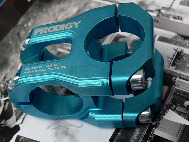

Лапата е следната:

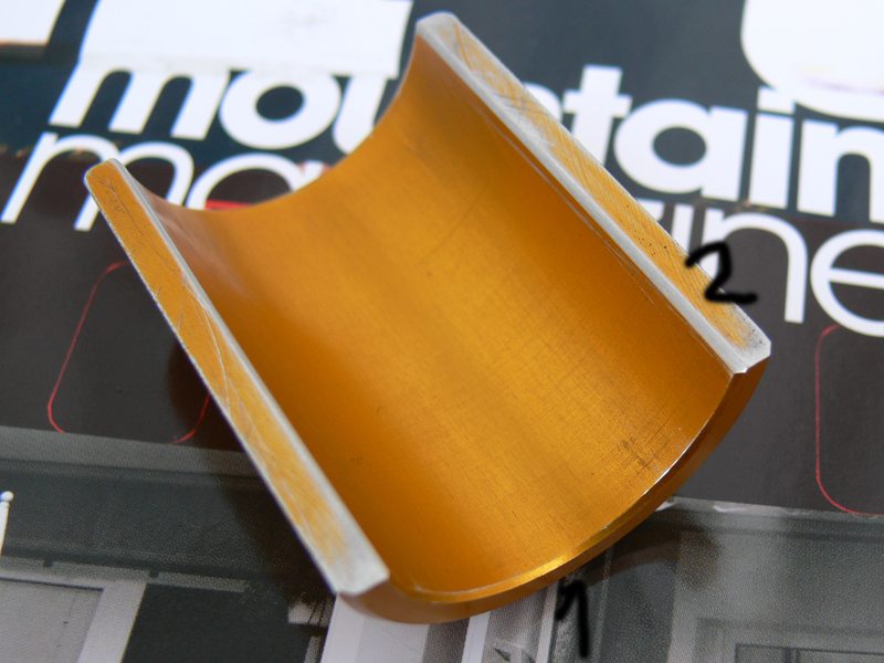

Тъй като кормилото е 25,4 а самата лапа е предвидена за 31,8, ще се наложи да използвам приходящия към лапата преходник:
Което ми се струва по-добре защото кормилото ще контактува с по-малко ръбове.
Както виждате страничните ръбове (1) са си фабрично изгладени. Горните ръбове (2) ги поизгладих, аз с финна пила и накрая с водна шкурка 2000.
Та въпроса ми, при тази сглобка монтирана по спецификации с динамометричен ключ, има ли място за притеснения? :D

Не се притеснявай! Ако не се лъжа, този модел има титаниева или алуминиева подсилка/вложка на мястото където се захваща от лапата. Естествено, внимавай колко стягаш лапата...Със здраве да си го ползваш! :beer:
P.S. Никога не съм ползвал пасти при монтажа на карбоновите си кормила досега... :dontknow:

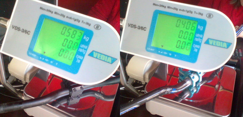

Равносметката:
Не е сред най-леките, но надявам се е не лош баланс тегло/здравина.

Мнениеот outfaced » Сря Яну 13, 2010 8:47 am
Мен ми е интересно как е като усещане заради разликата в материала.
Иначе и като тегло си екстра :)

@EmZo: точно за такова отнемане на ръба като на преходника ставаше дума в онази тема, подкрепям Newone, монтирай смело и карай с кеф ) :agree:
