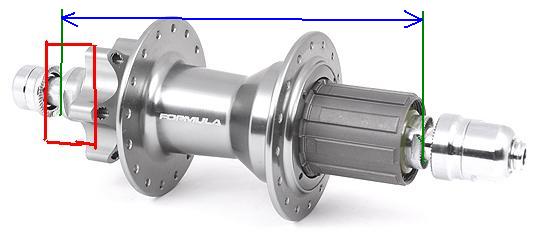

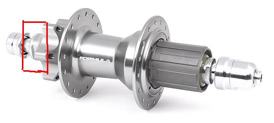

Липсва ми спейсъра на тази главина (вижда се по-долу на снимката). Бихте ли ми казали вариянти със заместването или намирането от някъде на точно тази дребна,но важна част. Главината е 12х150 и от предишният собственик е карана на Кона с плаващо ухо и затова е махнат спейсъра и след това загубен :crap:
EDIT: http://www.chainreactioncycles.com/Mode ... elID=20834 това дали ще стане като заместител?

Измери си разстоянието,означено със синята линия,без спейсъра.
След това го извади от 150 мм и ще получиш дължината на спейсъра.
Отиваш при стругар казваш му тази дължина,вътрешен диаметър 12 мм и външен ~ 16-18 мм.
Ако се получи дължина 12 мм този от линка,който си дал ще ти свърши работа.

А не трябва ли освен да е само като спейсър да е и като контра гайка, в смисъл, това назъбеното да предотвратява развиване? Не съм запознат много с работата на струг, но мисля, че точно под този ъгъл там няма как да се нареже. :dontknow:

Този спейсър,ако е като от линка няма резба и назъбеното би трябвало да не е фатално,дори да се пропусне.

Всеки стругар може да ти свърши работа. Иди да ти го направи някой стругар по възможност от лека алуминиева сплав. Нищо сложно.
