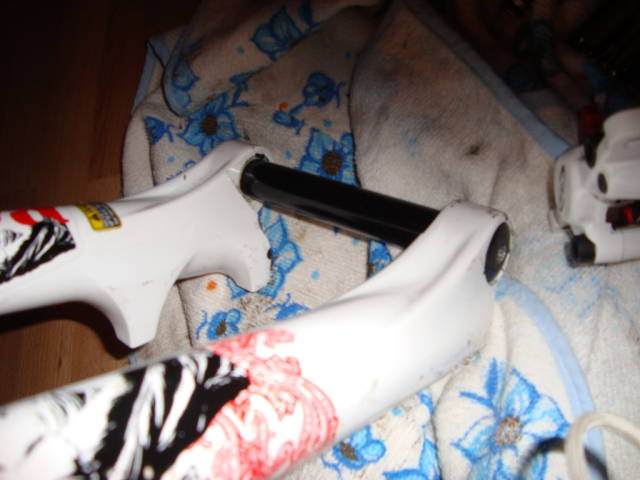

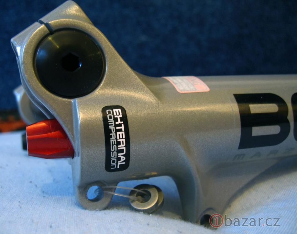

Може и да бъркам ,но за този монтаж не ти трябва преходник, т.е. монтира се директно върху вилката.Ето така.
П.П. аз си мислех ,че става въпрос за тази.
П.П.2. За този монтаж няма преходник, т.е. невъзможно е.
Само това намерих http://www.dotbike.com/productsP4025.aspx но пише, 160 то 180(5). Като го гледам ми изглежда невъзможна направата на подобен преходник за 160мм.

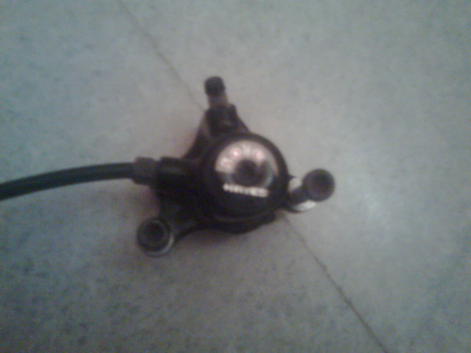

Спирачката е тази
(186.96 KiB) 145 пъти
и може да се сложи само на такива уши
а за тези уши трябва преходник

трябва ти преходник (адаптор) IS --> PM
като този

Намерих си преходник и болчетата оправих.
