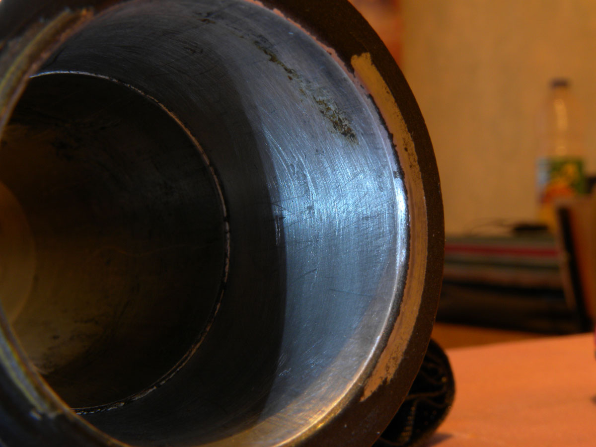

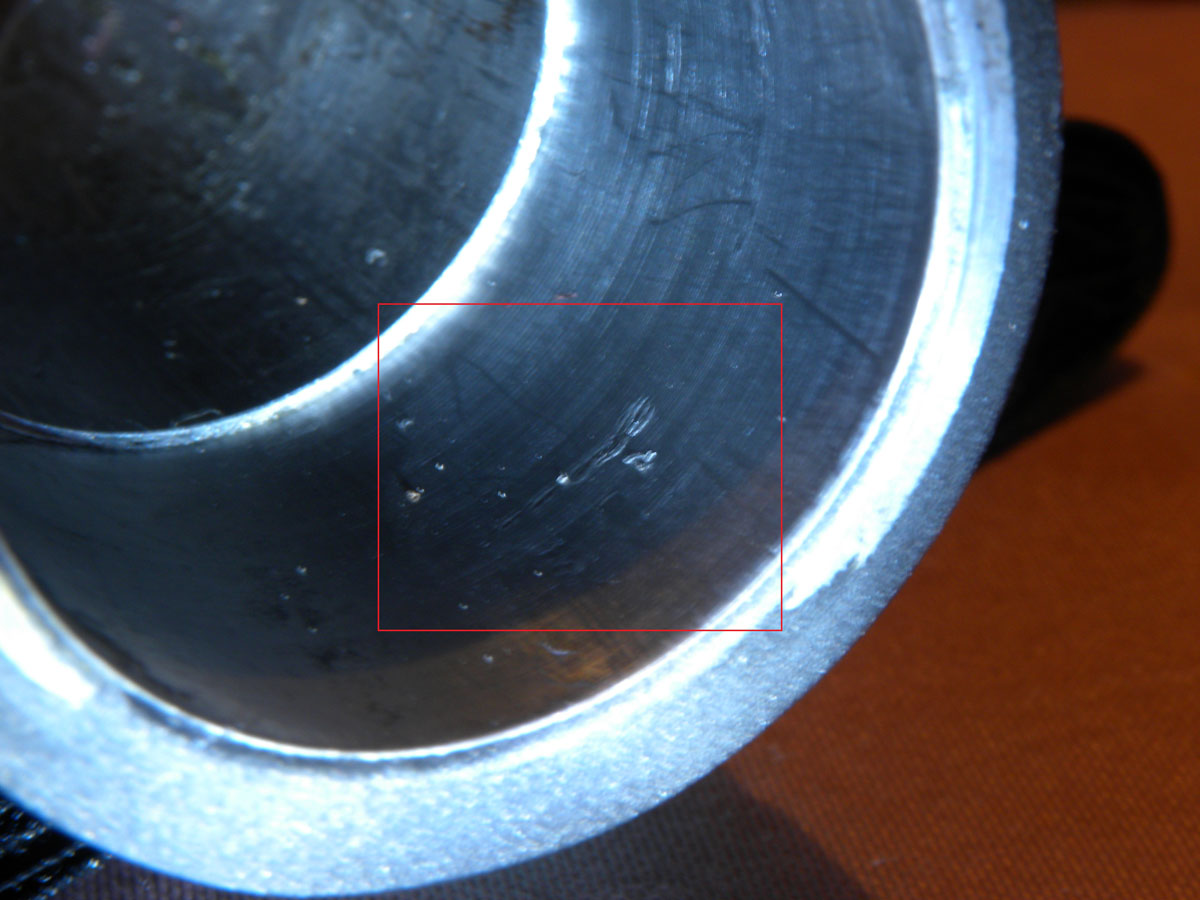

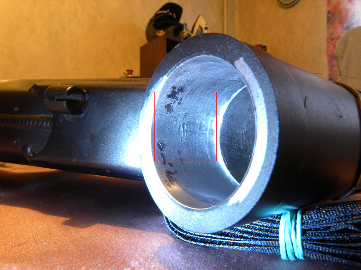

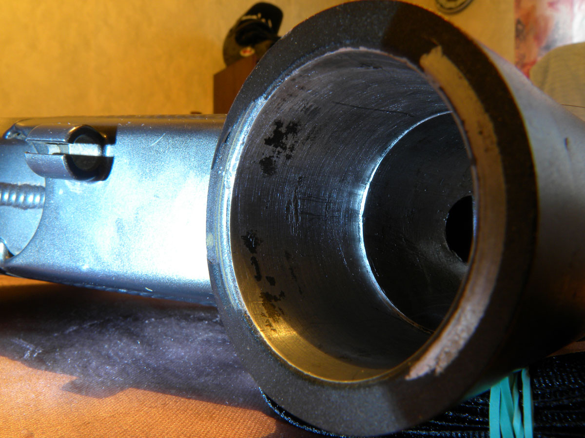

Мнениеот fenoryl » Пет Яну 29, 2010 5:43 pm
Ходих да ми извадят чашките, защото се налага да ги сменя и сега като поогледах челото от вътрешната страна се оказа че има драскотини от инструмента при избиването.
Смятате ли че може да стане проблем или няма място за притеснение.

Мнениеот Gasolin » Пет Яну 29, 2010 6:12 pm
Не.

Мнениеот bikerider » Пет Яну 29, 2010 7:36 pm
Ако са само повърхностни драскотини както ги виждам на снимките, набивай спокойно новите чашки и не се притеснявай. Но все пак имай едно наум и следи челото докато набиваш плавно, да не тръгне някоя стружка и в никакъв случай недей да заглаждаш с шкурка (само ако има ръбче, което пречи на чашката).

Re: Следи от вадене на чашки
Мнениеот dimitariv1 » Пет Яну 29, 2010 8:40 pm
Тава са само няколко драскотини.Нищо не може да стане.
