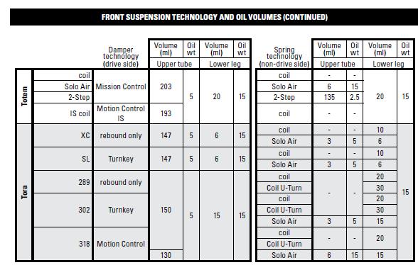

Привет :peace:
Дойде време за смяната на маслото, а всъщност от толкова много мнения на приятели "разбирачи" ми писна. За това питам човек който е убеден в това което говори. До колкото разбрах Тората се карала с 5W в компресията, 15W в ребаунда, и 15W в левият ботуш (не знам защо но така е пише на тази картинка):
Въпроса ми е, грамажа, мястото и вискозитета на маслото. :popcorn:

Мнениеот deather » Сря Мар 17, 2010 7:14 pm
Всичко е така както си го описал на снимката. :agree:

Мнениеот Лифта » Сря Мар 17, 2010 11:20 pm
Ааам ... рибауна и компресията не ползват ли едно и също масло ?!? Щото аз като бивш собственик на тора и настоящ такъв на боксер тийм, все си мисля, че маслото дето се налива в десния ботуш си го ползват и компресията и рибаунда :confused: Ако все пак греша - съжалявам много, ако не греша - наливай си 130-те грама 5W масло в дясната тръба, и по малко в ботушите за смазка и толко. От ляво при пружината маслото си циркулира от ботуша в тръбата и обратно, така че да не ти е зор :D

Мнениеот rockett » Чет Мар 18, 2010 6:13 am
В това долу в ребаунда има смисъл да се слага 15W. Но не знам да ли е точно 15W или някво друго масло. Ще почакам още отговори докато си направя извод.

Мнениеот TeDo_BaPHa » Чет Мар 18, 2010 10:28 am
Kaкво повече имаш да разбираш не мога да разбера аз, като абсолютно всичко ти го пише, при това от производителя.... :crazy:
Ако не твой файла разбирам, и все пак можеше да потърсиш всяка колонка какво е, а ако е твой файла то....
И да си спестиш излишни въпроси LowerLeg не е масло, което да е в циркуалция в системите за амортизация а служи за смазка на стеншъните.. абе я попрочети малко има си дори важна тема за Тора и не един път е описано как се прави профилактика,дори май има 2 отделни теми със ПОДРОБНИ СНИМКИ.

Мнениеот rockett » Чет Мар 18, 2010 1:03 pm
А бе за темите които прочетох за Тора, поне едната де видях че единия пич е сменил маслото на Тора със 5W, но нищи повече. Пък вилката до колкото си спомнян беше Tora 302. Пък и не всеки знае всичко. Имам опита, но не с тази вилка :bowdown: Както се казва, човек се учи докато е жив. Та значи, извода е че в ребаунда се слага 15W а в компресията 5W. Със посочения обем на маслото. Задавам въпроси на въпроса защото отговора не е за мен, а за приятел (разбира се има ползва и аз да науча това което пишете). И не искам да ми се карате че пускам темата така, въпреки че има подобна на нея. Като има зор после модератора да трие теми които са близки по значение.

Мнениеот did » Чет Мар 18, 2010 2:08 pm
rockett написа:Та значи, извода е че в ребаунда се слага 15W а в компресията 5W.
И що си мислиш, че "ребаунда" и "компресията" са на различни места?
Ти даже не правиш разлика между въздушната пружина и хидравликата... :crap: Я ходи в сервиз!

Мнениеот Лифта » Чет Мар 18, 2010 9:52 pm
rockett написа: Та значи, извода е че в ребаунда се слага 15W а в компресията 5W.
Хаха, дали не сте каиши ... Само аз го казах един път и Дид още 1 ... компресията и рибаунда ползват маслото в дясната тръба, а не две различни. Тва в ботушите е за смазка. Като е за приятел, що тоя приятел не си направи регистрация и да пита сам ? Поне чети кво се пише, а не си комуникирай сам ;)

Мнениеот rockett » Пет Мар 19, 2010 6:20 am
Ок, днеска може би ще отидем да купим масло и да обслужим вилката :smokin: Мерси за насоките :beer:
