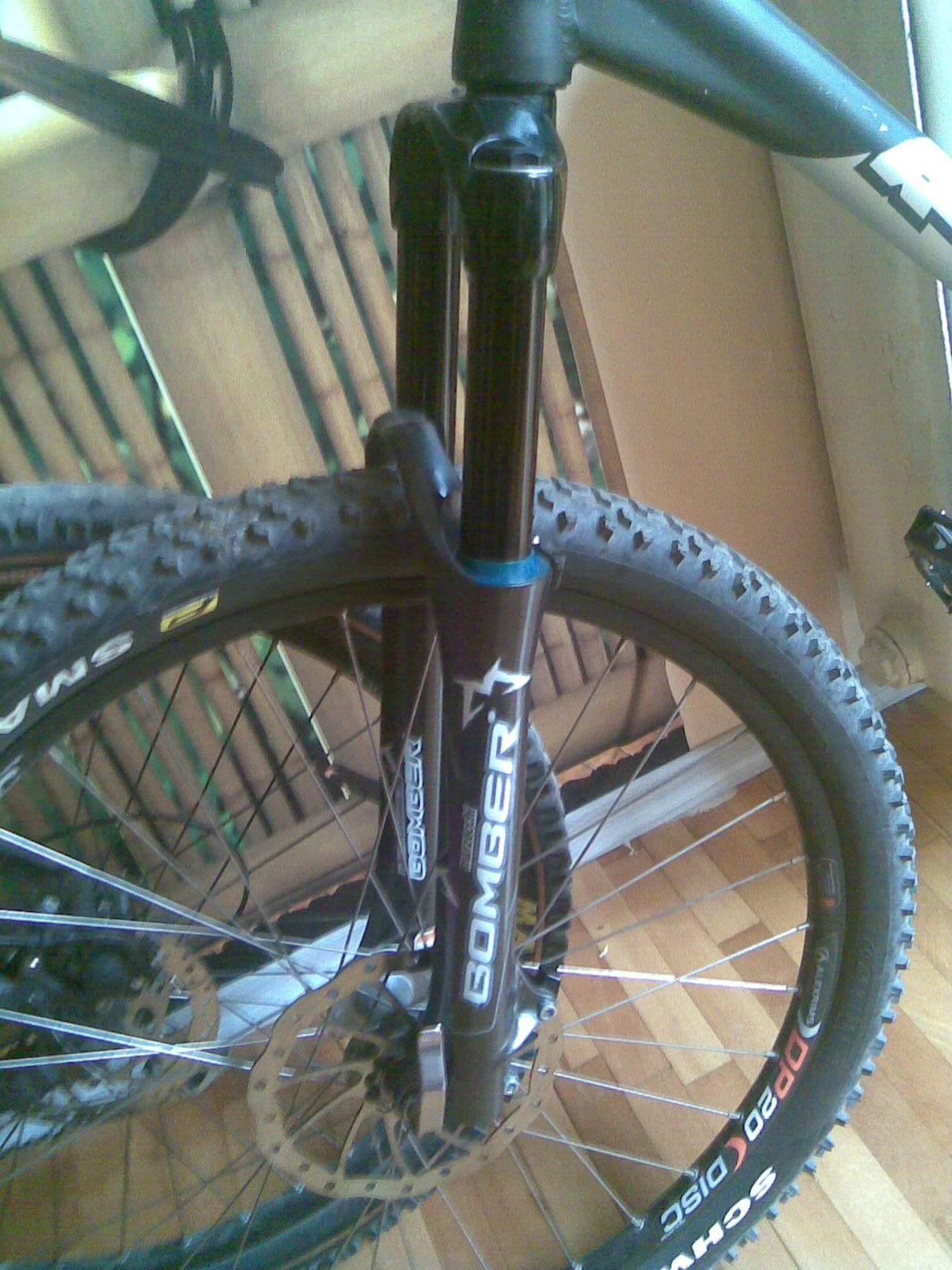

Карам MZ AM3 07 140 mm, но е доста ползвана и не е нова, основния й проблем е липсата на ребаунд (просто го няма). Нямам идея как изглежда вилката със ребаунда, така че нямам идея и как работи без него. Така или иначе, преди няколко дена се връщах от балкана и изведнъж - хоп 90% саг. Отворих я излях маслото, измерих го на ново изсипах малко повече и вече не издиша. Не издиша, ама работи като 5 годишен зуум, с тая разлика, че си прави хода. Връща брутално бързо, работи насечено и се чуват някви звуци все едно вътре има цех за производсво на пирони... От какво може да е проблема? Досега винаги си е работила нормално и ми беше доста удобна, как така изведнъж взе да прави проблеми? Маслото е Моторекс 7,5в. Ако някой има идея да побърза, че 3-тия кръг наближава, а аз нямам колело :bawling: :bawling:

Според мен имаш три варианта:
1.Потърси подробно упътване в нет-а за нея и пробвай да откриеш проблема.
2.Дай снимки в разглобено състояние на вилката ти че да видим от къде може да е проблемът...
3.Най-добре отиди в някой сервиз да ти я прогледнат..Веднъж ще дадеш пари после ще си знаеш какво да направиш :0

От обясненията ти стигам само до извода че патрона TST2 системата е "гръмнал". Ако е така трябва да се взема нов патрон или да имаш някой приятел дето много им разбира и да ти сгоби отново патрона.Но наистина една снимка на вилката разглобена ще е много полезна. :8D:

Ок разглобена...Добре ама това означава че трябва да извадя всичките чаркове от тръбите а това при мен е = или на тотално прецакване на вилката или безвъзвратна загуба на някоя част. =D А що се отнася до сервизите - сякаш им нямам вяра на пичовете в сервизите в града. Ще ме оръсят яко, а в крайна сметка нищо няма да стане... Ако ли не - някой местен да каже къде да я водя. (богдан ли, арменците ли...)

Би ли постнал снимка(и) на вилката,аз имам същата Ам3 07(или поне така пише) :dontknow: .Така по лесно може някой да ти каже,какво да направиш.Според мен трябва да имаш повече доверие на вело сервизите.Е вярно че всяко удоволствие се заплаща ама.....няма пълно щастие. :agree:

Така открих първото несъответствие с нещата... Освен явната липса на ребаунд нямам и локаут-а, който попринцип има тст2 патрона - това е поправимо, тъй като може да се намери нужната..втулка (?). Сега въпроса идва дали наистина ми е гръмнал патрона. Ако някой има exploded view на патрона направо ще го разцелувам. Всичко, което чичо гуугъл намира са сървис менюъли за предишни години (за 07 няма) и не мога да бъда сигурен дали е същото...

Както написах малко по нагоре и колегата преди мен ще е хубаво да словиш една снимка за да се види за аккво стаава реч.Така ще си спестиш главоболия или трярде дълга среща с чичо ти Гугъл. :agree:

kapitanblood написа:Както написах малко по нагоре и колегата преди мен ще е хубаво да словиш една снимка за да се види за аккво стаава реч.Така ще си спестиш главоболия или трярде дълга среща с чичо ти Гугъл. :agree:
Същото парче е... От др страна имаш ли локаут?

kapitanblood написа:Нямам нищо.Само две капачки на винтилите за помпане. :dontknow:
Мамка му и прасе - оказа се че тст2 нямат винтил за помпене, а моята има! о.0 значи изобщо нямам такова чудо!
