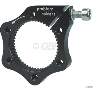

Някои от останалите производители до колкото знам предлагат адаптери подобни на този който си показал.
ФОРМУЛА
Другото са независими производители на адаптери.
Problem Solvers Centerlock Adaptor:
Alligator Center Lock Adapter:
