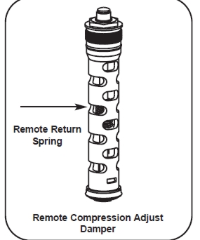

Проблемът е следният - престана да работи дистанционното отключване на вилката. За да бъде отключена трябва да се дръпне жилото и то доста силно. И друг път ми е правила такъв проблем по време на движение, но при спряно положение се е отключвала. Обикновено се касаеше за замърсяване около жилото. Сега обаче такова замърсяване нямаше и дори и в покой отключването не работеше.

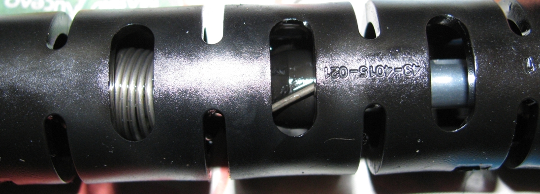

Отворихме вилката. Горната част на тази джаджа, която е на схемата, се движеше доста трудно в посока отключване. Чуваше се проскърцване. Разглобява ли се този детайл? В ръководството не пише нищо по въпроса. Само се споменава и толкова. От долната част има едно капаче, което е закрепено със щифтове и може да се махне, но толкова. Както се вижда на другия файл, пружината вътре изглежда по доста странен начин - много усукана. При това положение, при щракването от кормилото за освобождаване на жилото, тя просто не работи - не помръдва изобщо. Някой друг с Reba имал ли е този проблем? Чудя се дали при мен е някакъв фабричен дефект или с течение на времето пружината се е усукала така.
ето как изглежда пружината

Тази пружина я има само на вилките с дистанционно заключване и би трябвало тя да опъва жилото и да го връща в изходна позиция. Цялото това чудо се разглобява - тялото е завито за горната капачка с обратна резба и като се отвие, може да се извади шиша и пружината. Надали е нормално да е така намачкана.
Отвиването е най-лесно с тънка отверка, която се запъва в отворите на тялото, а капачката или се стяга на менгеме, или с ключ 24.
На снимката сякаш единия край на пружината се е изхлузил от отвора в тялото (другия край е мушнат в отвор на шиша).
