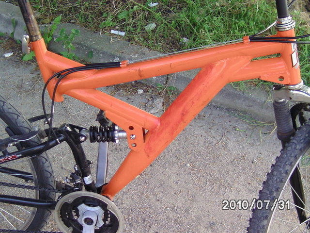

Мнениеот калоян » Съб Юли 31, 2010 11:51 pm
Скърц,скърц,скърц.(звука е ужасен)..вече почна сериозно да ме дразни...
Отидох до магазин за колелета,попитах човека какво може да се направи по въпроса,каза да не слагам масло никъде,понеже 2 пъти по силно ще се чува скърцането...както и да е,не ми вдъхна доверие.
И така,налях му масло и пак си продължава да скърца.Другото което е,звука го усещам по близо от амортисьора,с други думи рамката е може би за сменяне...

Тва "шокче" 140 или 165мм е? Ако е 165, може да пробваш да го смениш с нещо по-качествено, ако нямаш пари за цяла нова рамка, макар че и нещо подобно на стария RAM KTM да вземеш, все би било по-добре от тази "рамка".

Мнениеот spirov92 » Нед Авг 01, 2010 9:19 pm
Интересно-не мога да намеря същото ниско качество шок, какъвто досега ползвам. Явно са спрели да ги продават.
Шока ми е горе-долу като този на снимката по-долу. Освен тези белите кръгчета около втулките, друго пластмасово по окачването нямам. Но все пак втулките без клещи не помръдват.
Пробвах и да се вдигна от седалката, и да махна крака от педалите, пак скърца, тоест не е нито от курбелите, нито от седалката.
delyan.hr написа:Пробвай да направш едно кръгче около квартала с разхлабени болтове на шока(само колкото да държът пина да не излиза)
пак скърца.
delyan.hr написа:бих си купил някъф ефтин твърдак или щях да направя наличната рамка на твърдак с помощтта на една стоманена шина на мястото на шока .
И аз си го мислех. Стругаря би ми взел повече да я направи отколкото струва тоя шок :D
Като мога ще си купя грес. Бях опитал да разглобя шока, ама една пластмаса която изглежда се развинтва за да извадиш буталцето, не мога да я развия-ключа я надира вместо да я завърти.
Вече гледам за добри оферти за шокове в пазара, ама преди да купя нещо искам да съм сигурен че е от шока. Скърцането се влоши като пръснах тефлонов спрей по него. Като мърдам рамката с разкачен шок не скърца, ама с тежест отгоре сигурно е различно. Идеи как мога да разбера от къде е?

Мнениеот spirov92 » Вто Авг 10, 2010 10:26 am
Аз съм идиот. Все пак беше от втулките на рамката :D като ги почистих с WD-40 и смазах с грес и монтирах стария евтин шок, нямаше скърцане. Естествено, това го осъзнах след като бях поръчал нов шок. Нищо, хубавия шок си е хубав шок :beer:
