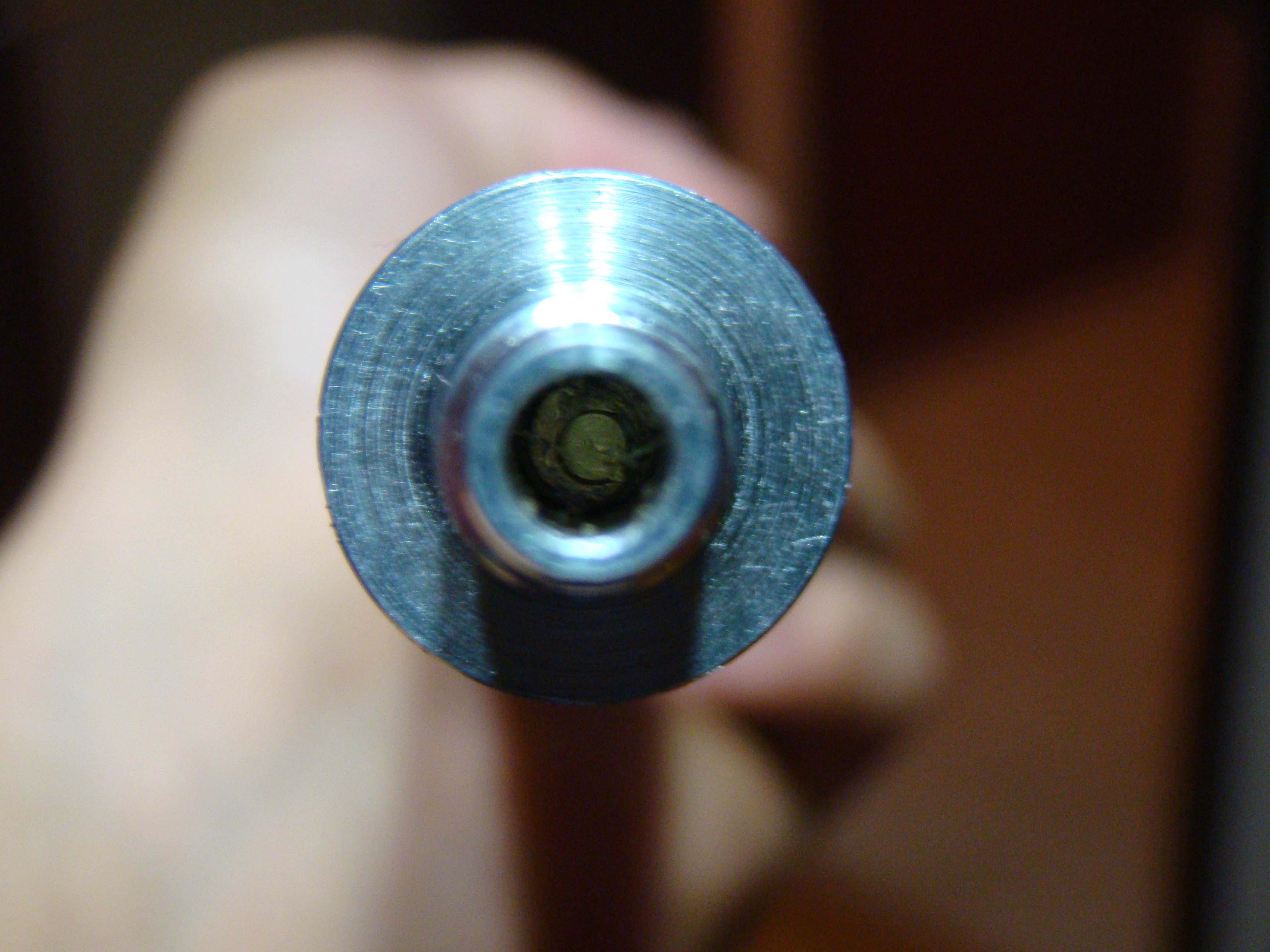

Става на въпрос за хидравлика от 888 2006 година RC2,врътката на компресията е долу и е скъсана.
Днес с едни приятели пробихме дупка с 2,5мм бургия и с метчик 3мм направихме резба, след тово завихме винт, с който трябваше да отвием врътката, но винът се счупи.
На снимката всичко се вижда.
Въпроса ми е, можели патрона да развалцова и после да се валцова наново, за да се извади счупената част и да се замени с такава правена на стугар?
