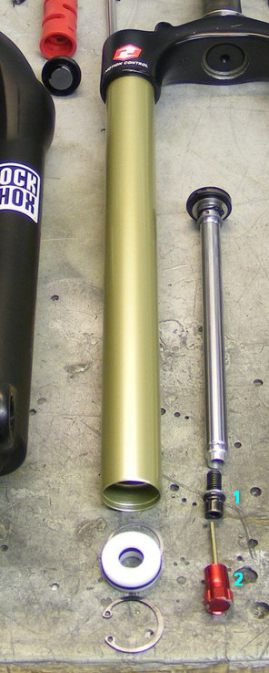

Имам следната вилка:
http://www.pinkbike.com/news/article2415.html
В последно време забелязах че врътката на ребаунда е леко омаслена...
Не му обръщах внимание до вчера когато реших малко да врътна ребаунда и забелязвам че вече не само врътката но и ботуша в долната му част е омаслен.
Някакви предложения как да спра омасляването.

изтича ти масло през ботуша - налага се смяна на разни о-пръстени (преди това проверка дали всъшност имаш изтекло масло в ботуша - махаш 2, развърташ 1 и ако от там изтече повече от 10ml. - лошо )
или
изтича ти малсо през рибаунда - явно някво уплътнение вътре е сдало багажа ... идея си нямам как се оправя, толкова не съм я разглабял :D
