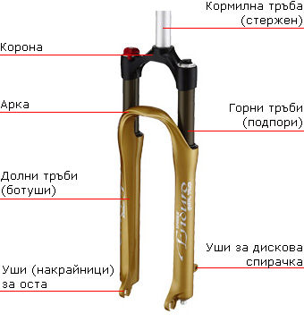

Искам да попитам, дали може да се сменят горните тръби? (от тази снимка го видях http://mtb-bg.com/images/stories/specia ... _parts.jpg). Аз мисля, че не може, но да питам. :dontknow:

Зависи как са закрепени към короната - на пресово съединение (в този случай не могат) или на резба (би трябвало да става).

Само тръбите не.
Може да вземеш стержен + корона + тръби,ако намериш.
Кажи все пак за какава вилка става дума.?

rst gila ml

Ако са заминали тръбите, най-вероятно ще са заминали и втулките и кой знае какво още.
Такава вилка просто се изхвърля.
