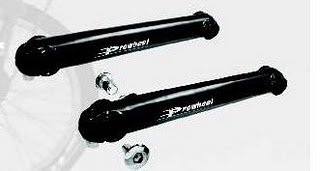

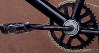

Здравейте искам да попитам нещо,понеже съм с такива курбели
,но искам такива
, но на тези оста им е друга.Дали стругар ще може да ми направи ос,като му дам точните размери. :dontknow:
Бате Рой ми каза,че може и да получи тези дни такава ос,но не е сигурно и реших да питам. :dontknow:

Ники , твоите курбели са американски патент - едно цяло-вал и курбели. Досега не съм виждал фабрично изработен вал /ос / , който да ги замества - да стават за нормални курбели. Не е невъзможно да се изработи вал /ос /,но едва ли си даваш сметка за процедурата : избор на материал, струговане, фрезоване , термообработка, шлайфане на лагерните повърхнини... Остава открит въпроса и доколко чертежа ще ти бъде верен. Без да те отчайвам -карай така ! :wavey:

Не ме отчайваш,споко искам да ги сменя,защото са леко криви и венеца е много голям,а няма как да се смени.Надявам се БАТКО РОЙ :bowdown: да оправи работата ! :)
