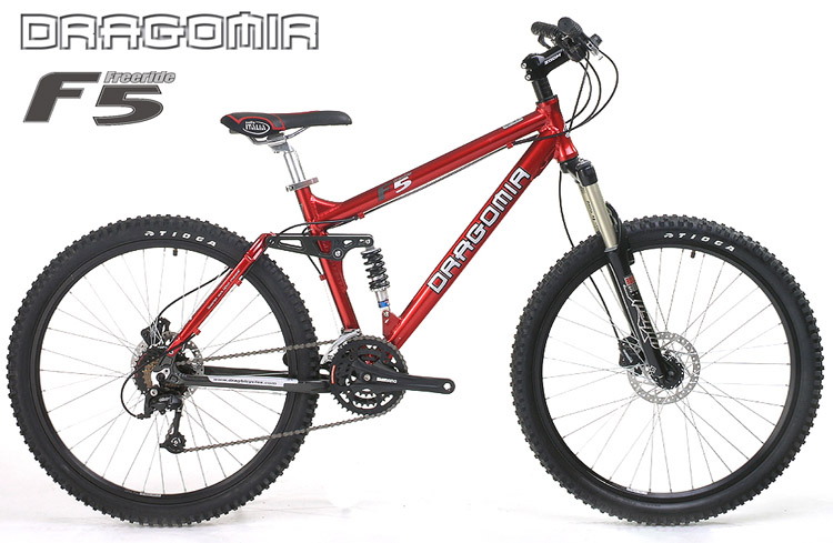

Здравейте имам запитване към вас.Решил съм да взимам Duro Triple или RST Storm :crazy: , ще се кара с рамка Dragomir F5 .
Въпроса ми е коя вилка е по-добра и при коя ще издържи повече челото? :eyebrow:
Ще се кара предимно:Много,много лек DH и агресивен XC.
Очаквам бързи отговори ,защото ми е спешно. :crap:
Това е рамката.
