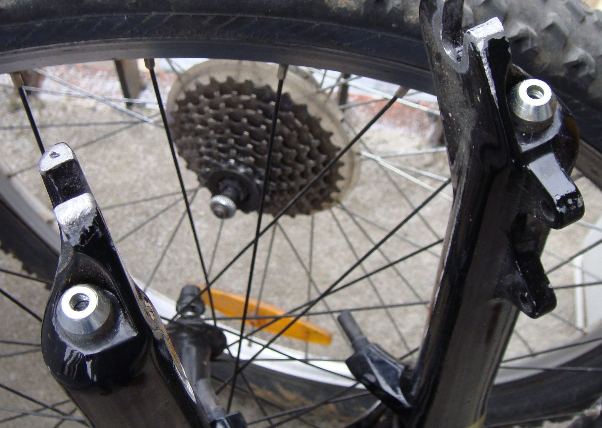

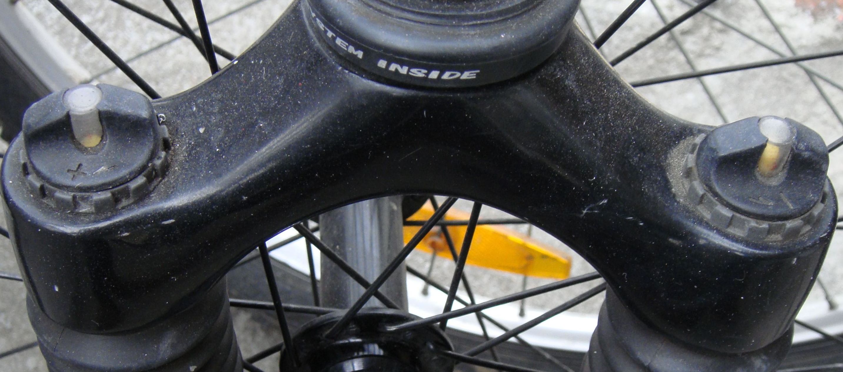

Мнениеот Пламен Пенев » Вто Фев 15, 2011 3:34 pm
Ето реални снимки на вилката... на тази, която искам да отворя от долу няма болтове или гайки, а по-скоро щуцери за напомпване :
ето това представлява
(461.82 KiB) 362 пъти
Така изглежда в горната си част.
(427.76 KiB) 327 пъти
Предполагам има вариант и дда се отвори от горе, но не съм сигорен. Вижда се и единият индикатор(жълт) на десния кол е доста на долу.. това дали е липса на налягане ?

Мнениеот bikerider » Вто Фев 15, 2011 4:11 pm
Отвори я отгоре и махни пружините. Ще се ориентираш веднага как се махат шишовете и за какво са жълтите индикатори. Най-вероятно ще ти е нужен много дълъг шестогран за да отвиеш шишовете от гайките. В тази вилка няма налягане, само пружини, така че спокойно при отварянето :)

Re: как да отворя SR Suntour XC 60 ?
Мнениеот Пламен Пенев » Сря Фев 16, 2011 8:16 pm
Въпросът е, че не знам от къде да я отворя .....
Почти съм сигорен, че е отдолу, но не виждам как да стане и именно за това сложих снимки. Егати и дилемата с таз дърта вилка. То отгоре са само пластмаси и ше стъроша нещо ако я почна от там, а отдолу има накрайници за напомпване.
Мнениеот spirov92 » Сря Фев 16, 2011 8:28 pm
Пламен Пенев написа: а отдолу има накрайници за напомпване.
Това е най-обикновена пружинна вилка. Нищо не се помпа. Тези врътки отгоре служат за Preload (предварително натягане) на пружините, жълтия маркер предполагам показва колко са завити.
Мнениеот bikerider » Чет Фев 17, 2011 8:04 am
Пламен Пенев, има един сайт, казва се http://www.srsuntour-cycling.com. Вече ти казах да си отвориш вилката отгоре, ако не ми вярваш иди и си намери схемата. Жълтите индикатори указват колко е навита пружината, точно както ти е казал spirov92. Tака е на всички пружинни вилки на Сънтур.
Мнениеот Пламен Пенев » Чет Фев 17, 2011 10:04 am

Мнениеот Metel » Чет Фев 17, 2011 3:57 pm
Има си специален ключ на сънтур за отгоре. Шишовете ако не се лъжа се развиваха с дълъг шестограм.

Мнениеот bikerider » Пет Фев 18, 2011 5:08 pm
Между другото тапите често се отвъртат сами и без специалния ключ, но става с напъване на врътката, което не е най-добрата идея на света, но често работи. Ако го направиш внимателно не виждам риск.

Мнениеот monkols » Пет Фев 18, 2011 7:17 pm
bikerider написа:Между другото тапите често се отвъртат сами и без специалния ключ, но става с напъване на врътката, което не е най-добрата идея на света, но често работи. Ако го направиш внимателно не виждам риск.
риск има и то много коварен."гайката",която натяга пружината,движи по два канала.това я държи да не се върти заедно с врътката.ако чоповете,които вървят в тези канали се счупят(което може а стане точно при такава операция),врътката почва да превърта и в двете посоки,а после и отказва тотално.това е проблем при всички врътки от този род

Мнениеот Fanatico » Пет Фев 18, 2011 7:32 pm
monkols, :agree:
@bikerider, на XCR като напънах врътката се изкара самата тя (от тапата), а тапата нямаше и признак на развъртане.
Тогава не знаех особено, за какво става на въпрос, а мислих, че тапата се развива, като се напъне врътката, но понеже нямах успех за развъртане с ръка, вкарах в действие раздвижен ключ.. Ясно е какво стана, леко, леко и изведнъж, започна да се развърта. Да, ама не, започна да излиза самата врътка. Не е за споделяне какво причиних след това на тапите.
Тук ми изглежда точно по същия начин, затова мнението ми е, че операция за отваряне по този начин е опасна и ненужна за вилката.
