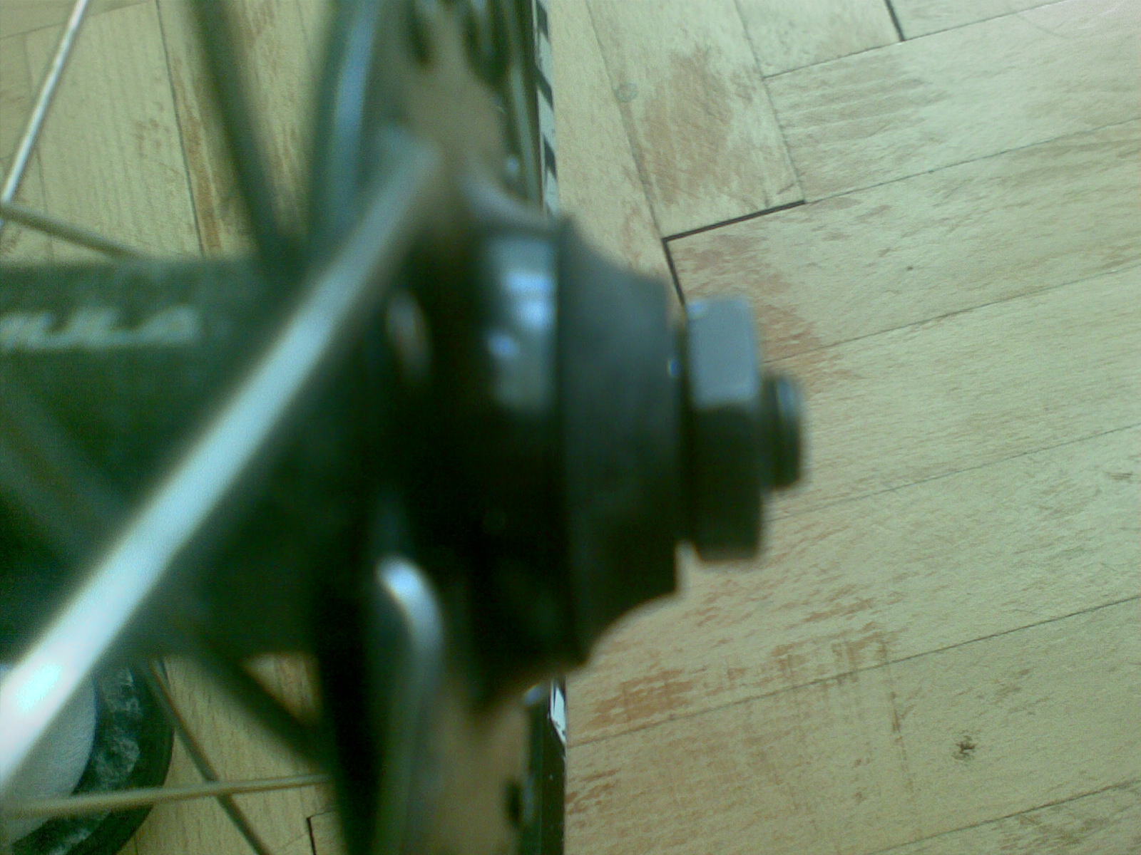

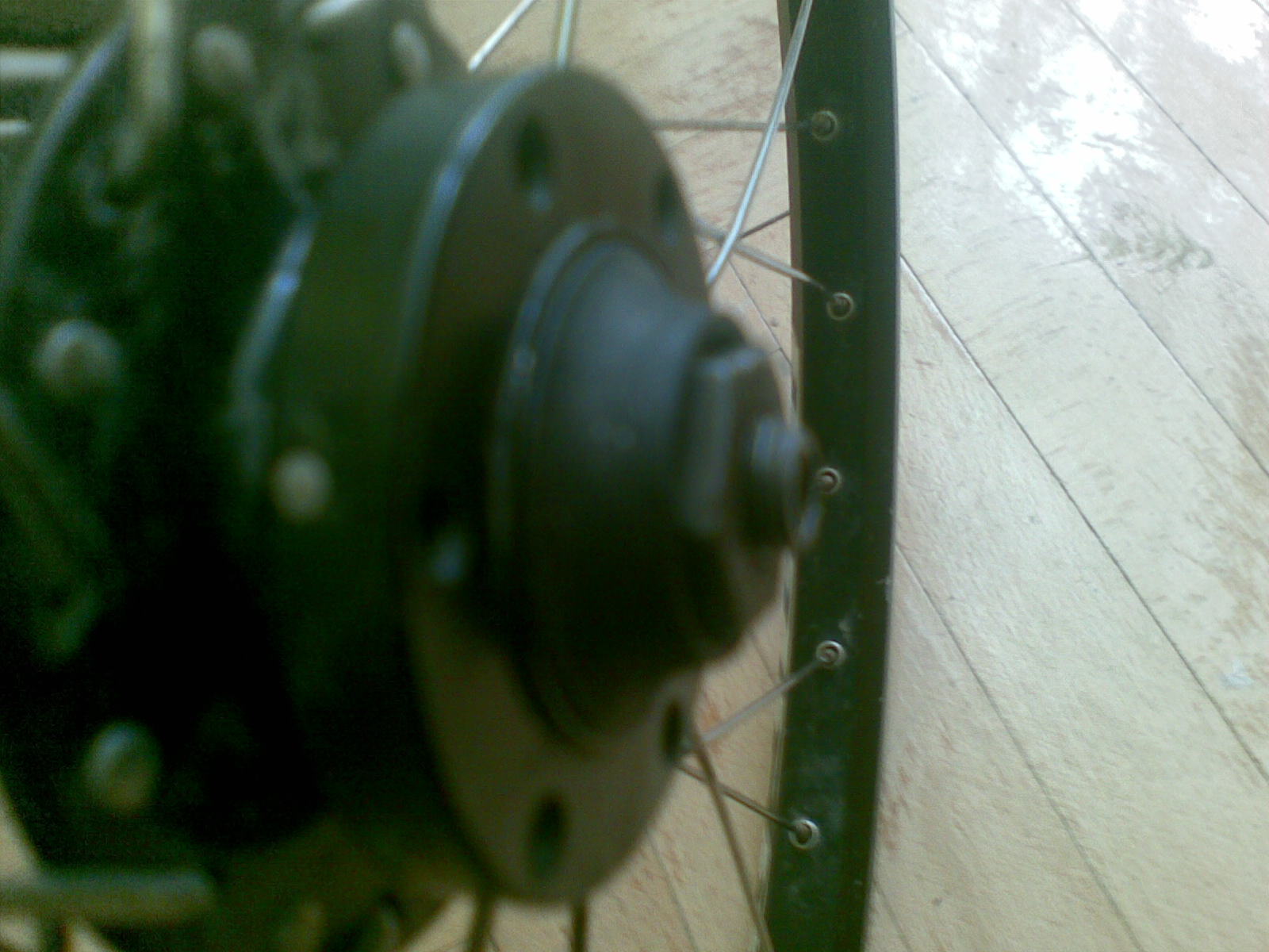

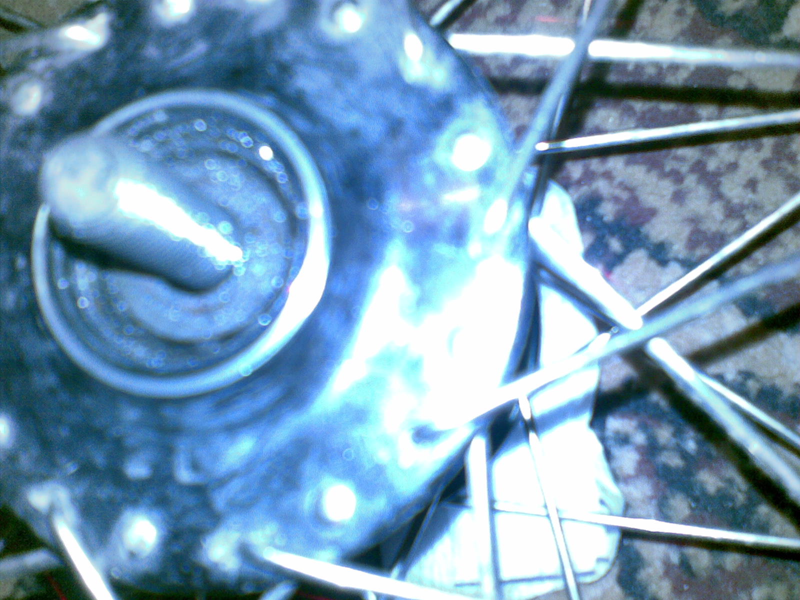

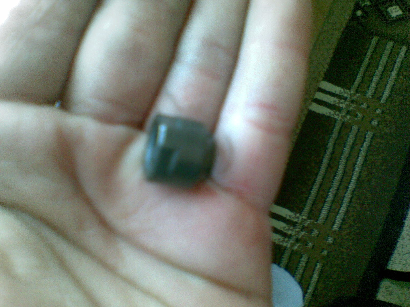

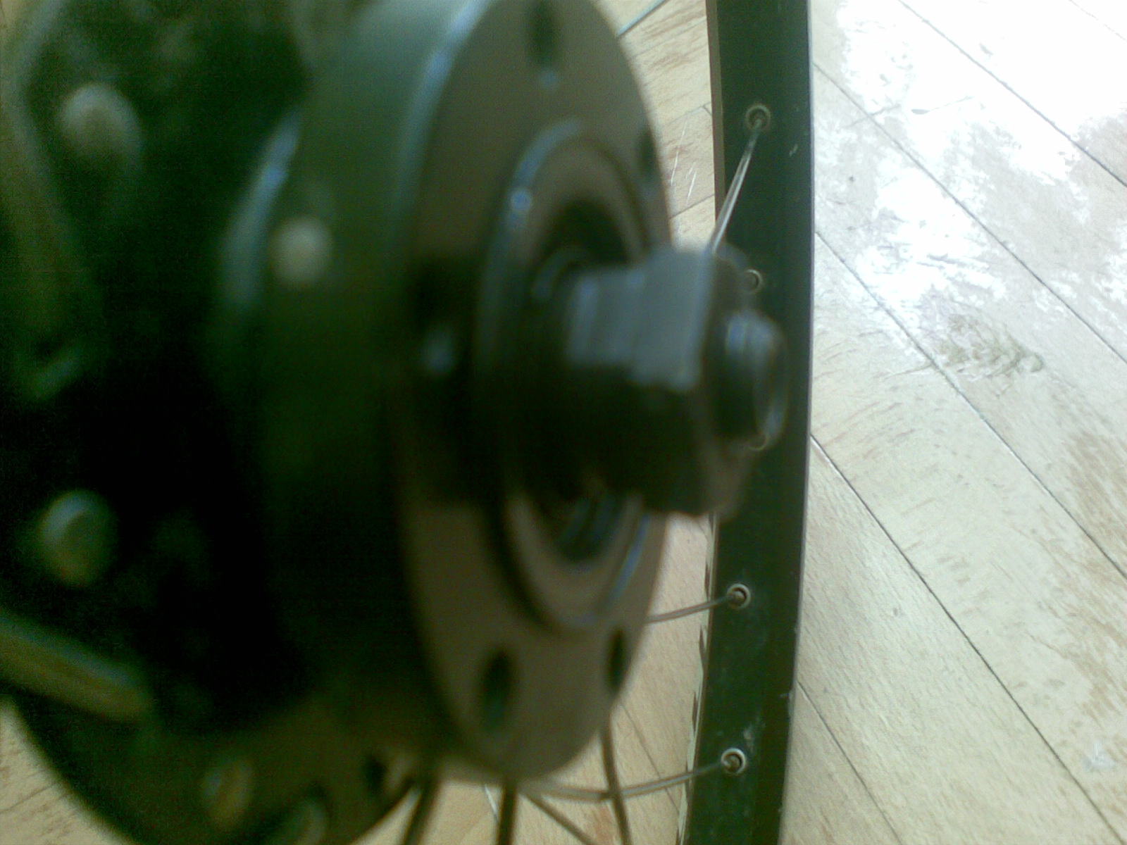

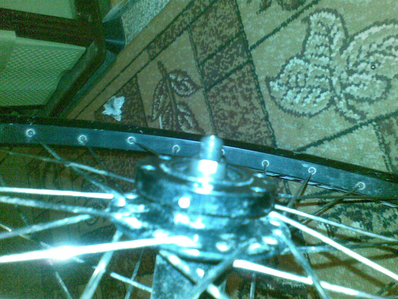

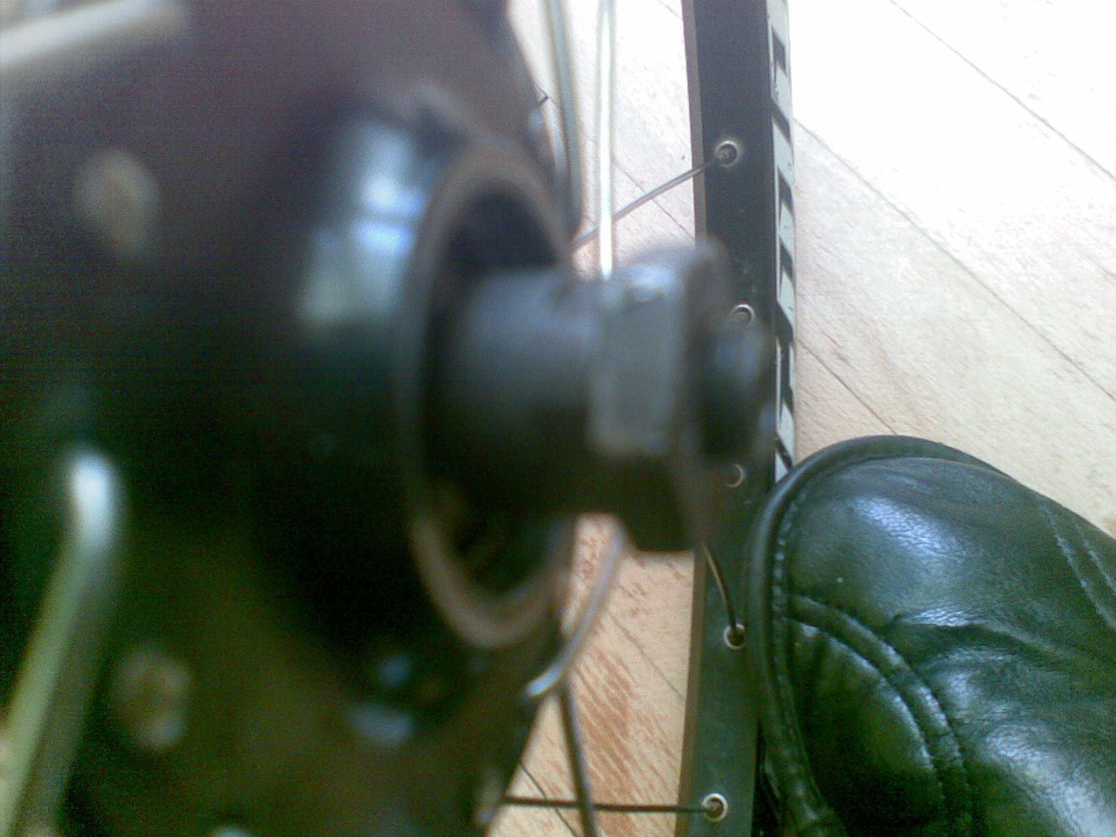

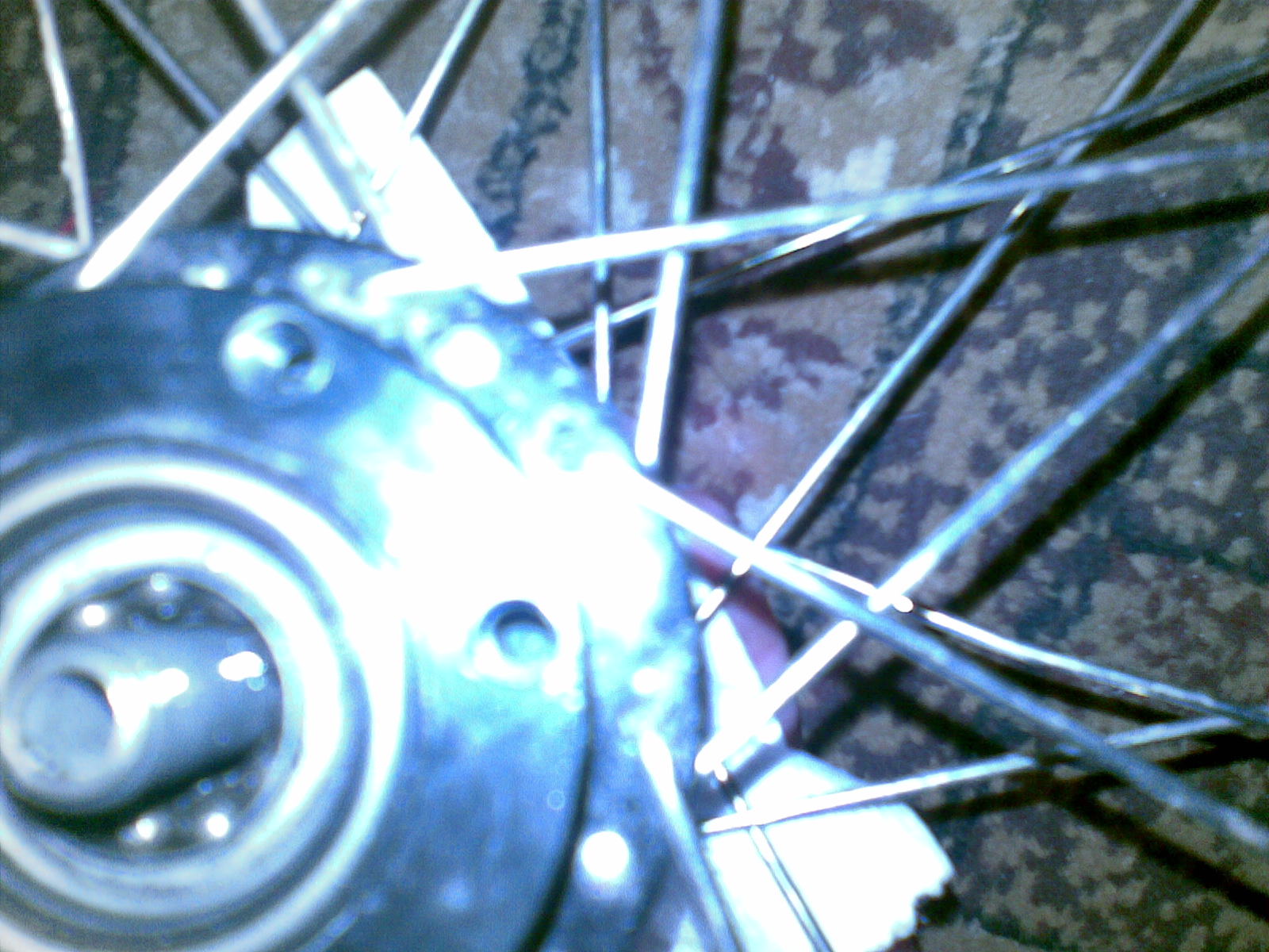

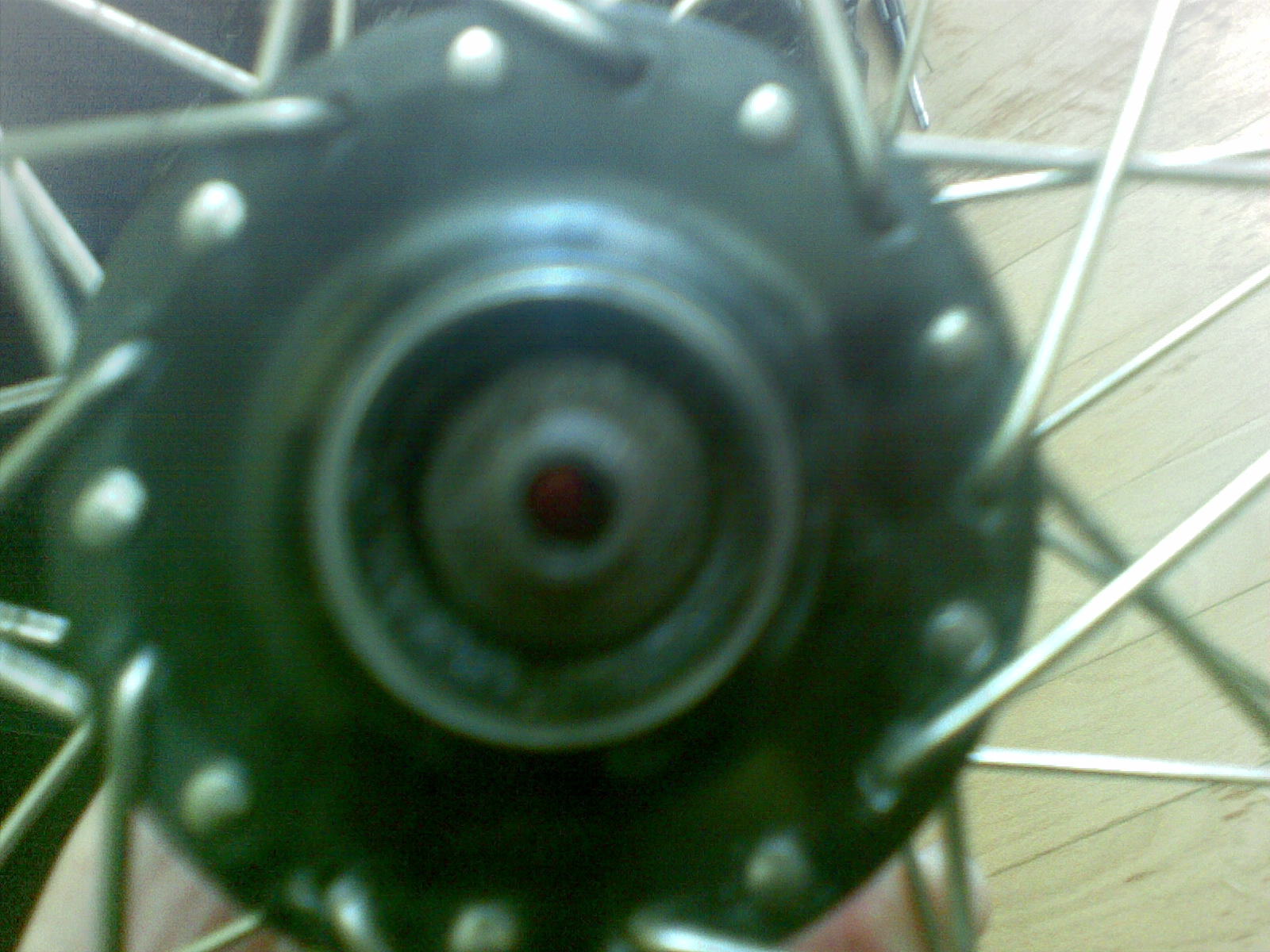

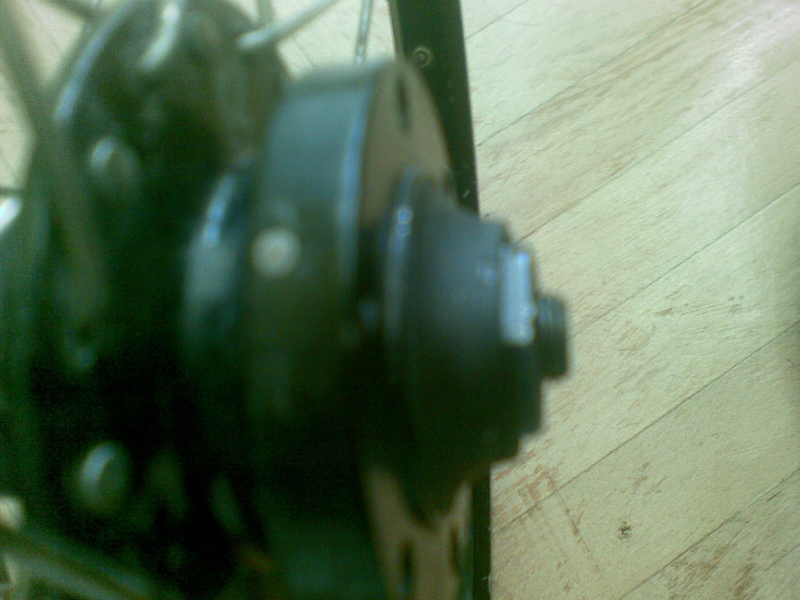

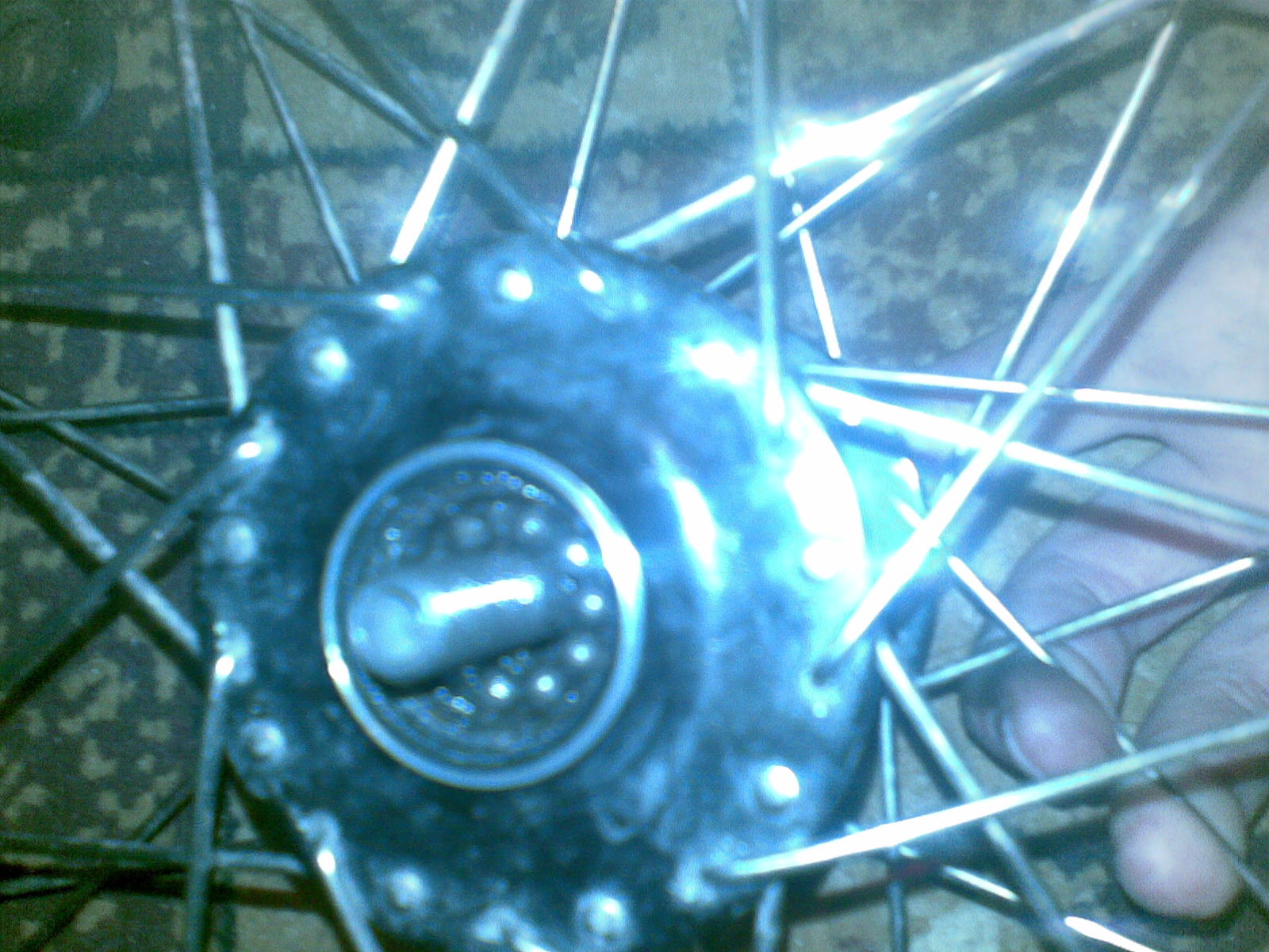

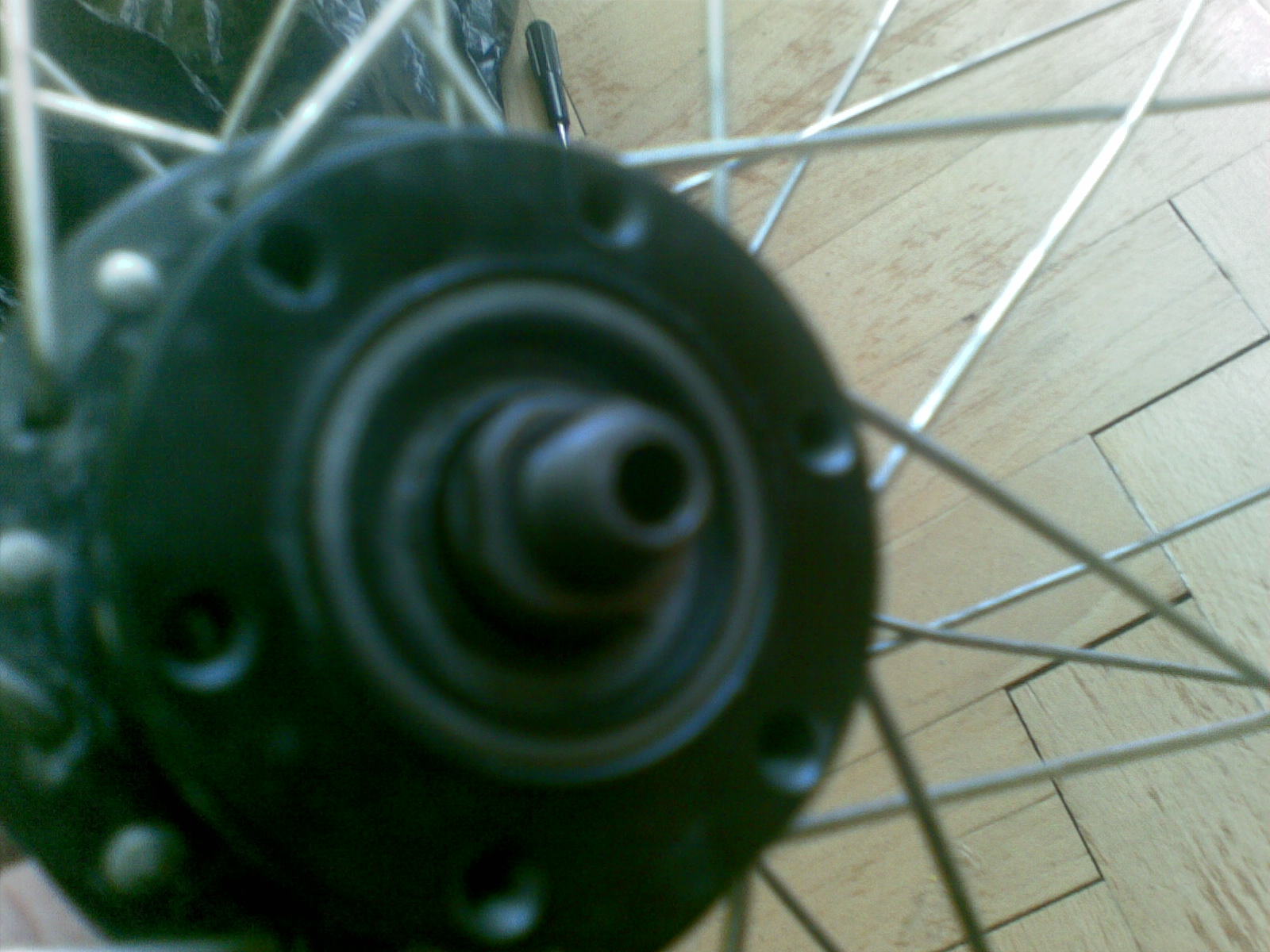

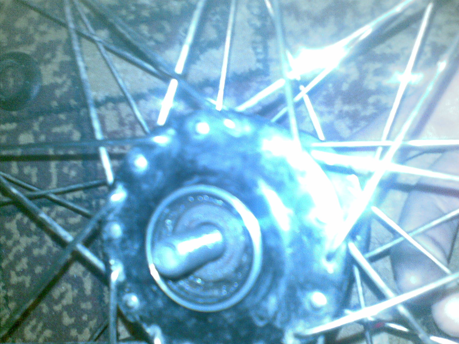

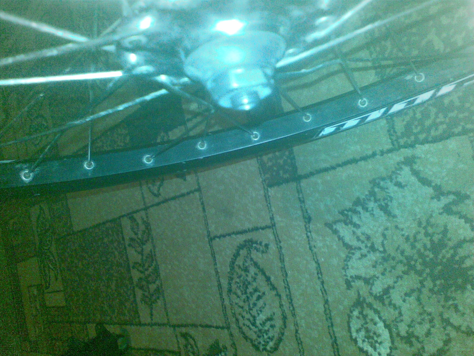

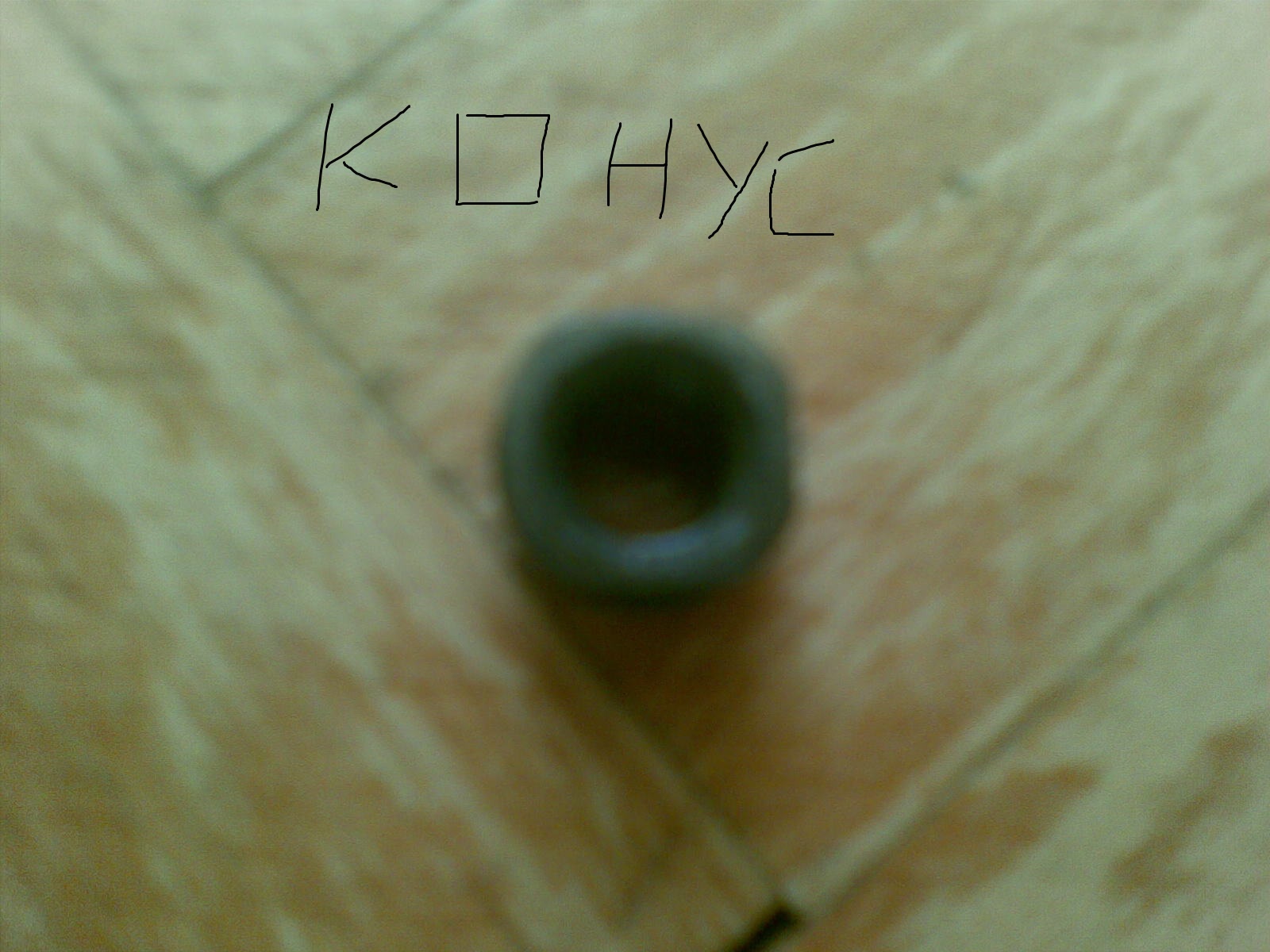

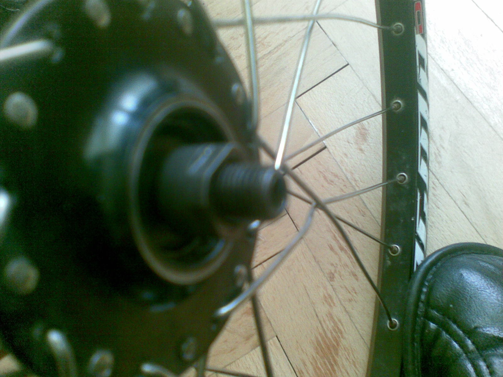

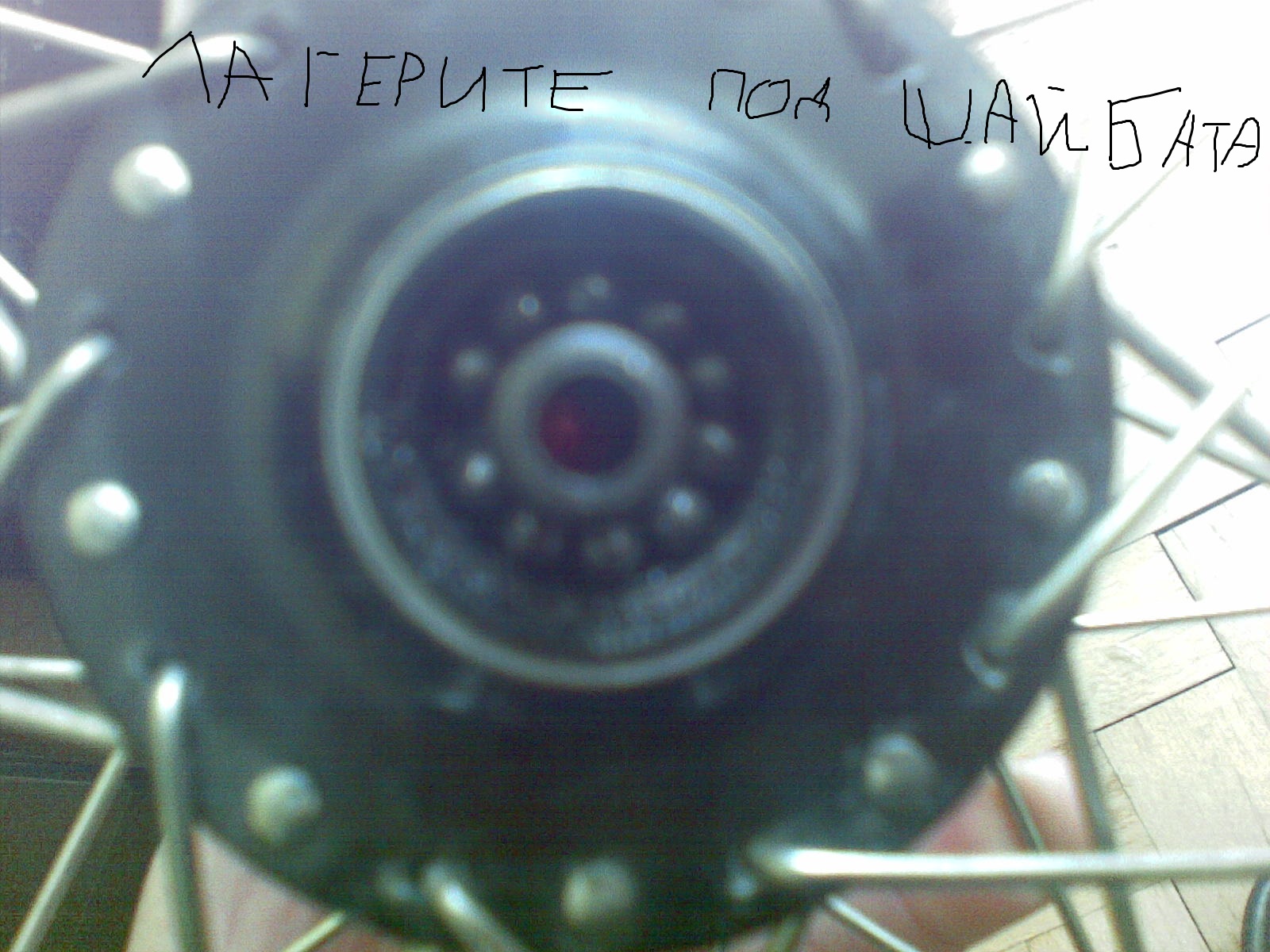

Днес си купих вилка с капла(Duro D и една Magma).Вилката добре, но имам проблем с каплата.Оста от едната страна(от към диска) се подаваше по-малко.Дори леко е издълбала легълцето за оста на вилката и каплата седи леко накриво.Ако имате идеи как това може да се оправи?РАзглобих главината да видя положението.Имаше 22 топченца общо.Сложих 10 от по всяка страна и за 2-те сътответно по 1 от всяка страна не остана място :confused: Както и да е.Стягам конусите, като обирам луфта с тях, после контрагайките.Бях нагласил оста точно по средата.И като завъртях контрагайките остана от всяка страна равно, но недостатъчно разстояние.Оста е дълга 10,7см.Има някаква шайбичка от страната, където не е за диск, кято държи да не падат лагерите.Стигнах до изводите:
1.Сложени са други конуси.
2.Къса ос.
Ето и няколко снимки за какво става въпрос:

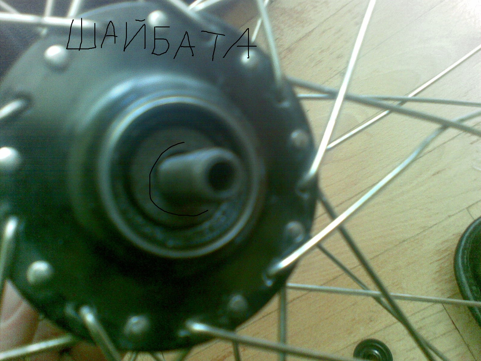

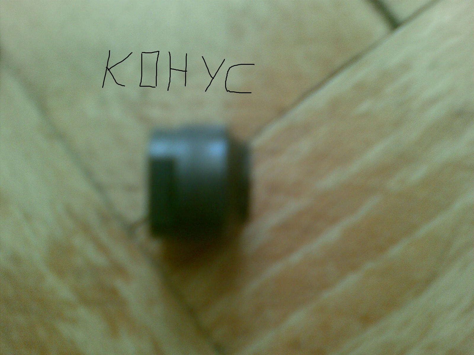

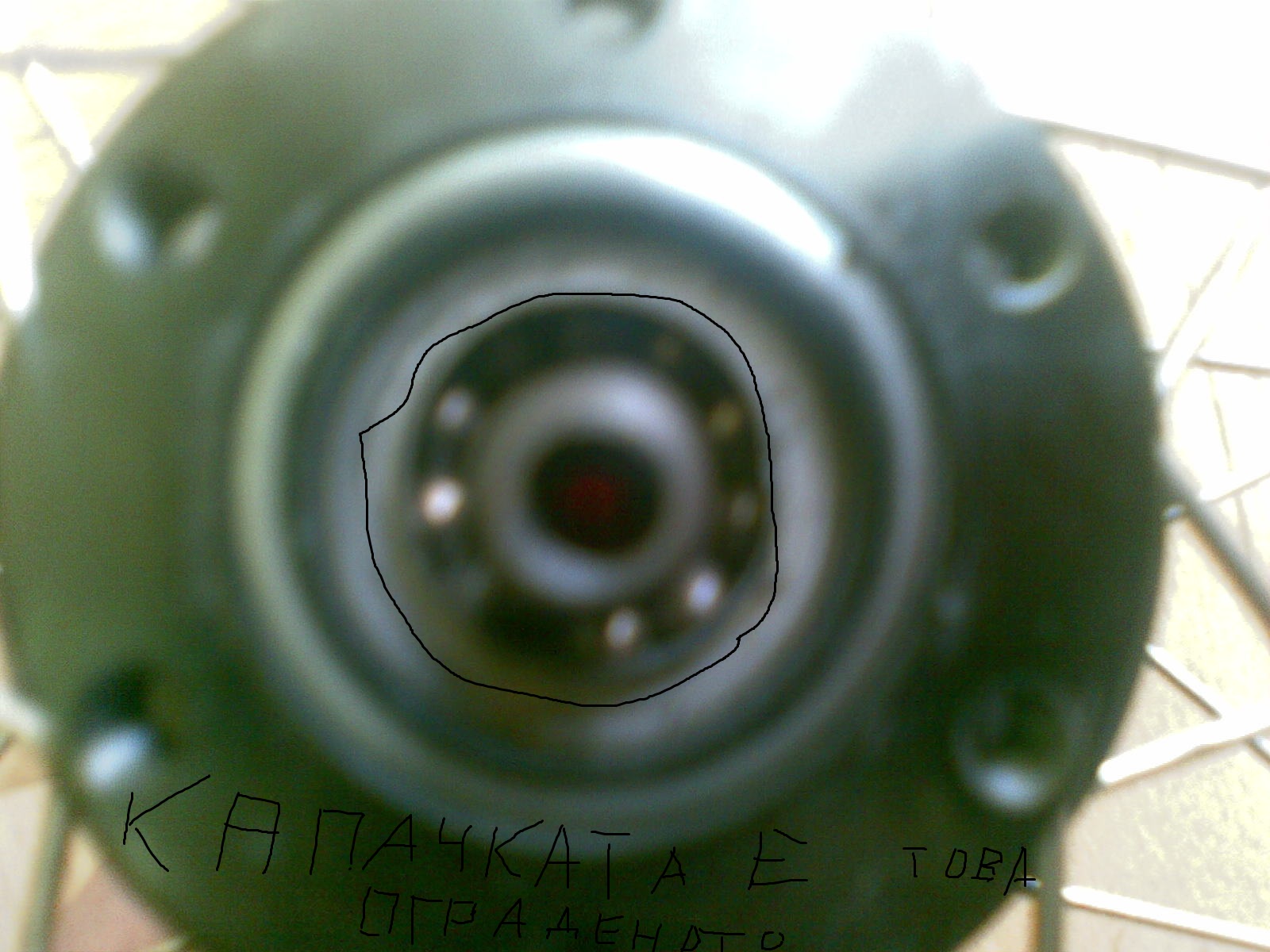

Довечера ще сложа стрелкички на снимките кое какво е, защото не се вижда ясно :agree:

Според мен оста си стърчи дотатъчно.Ако каплата стои на криво по-скоро е от "балона" й.Но някой,който се е срещал с такава главина ще ти каже със сигурност :agree:

Дай ми макро снимки да се вижда много по ясно, че тези хич ги няма. Аз карам с такава главина и дори шина.

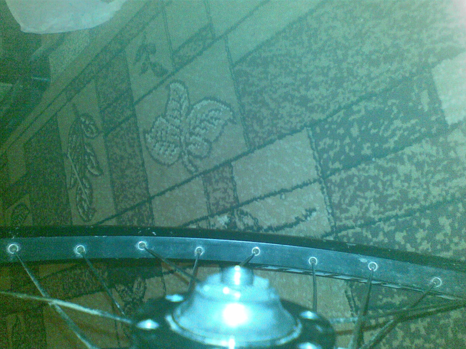

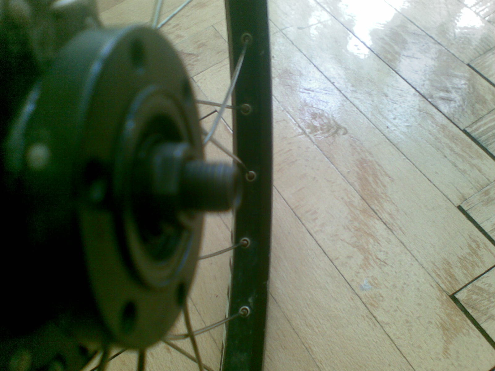

Не мога да направя.Ето по-добри.

Схемата е следната:
Ос-конус-шайба-контрагайка. Това което ти си показал от едната страна поне аз не мога да забележа шайбата.(не е фатално)Тя попринцип стои за да може да оплътни гумата която не позволява да влиза прах там.
Друго - не можеш ли да пробваш да стопираш така оста, че да наравно и в двете страни - имаш ли такъв ключ тънък 13/14 - чрез който да си поиграеш и регулираш гайките?! Оттам нататък си ти, трябва да развъртиш всичко от остта(и да остане гола ос) и да мериш на око/линия от двете страни да е наравно и да затягаш/контрираш. Друга информация не мога да дам, но и снимките са все така неразбиращи.
П.П ---> тези спици не изглеждат никак доволни.
По новите снимки изводът е следния, трябва да разглобиш всички шайби на оста и да затягаш равномерно без избързвания.
Шайбата трябва да стои между конуса и контра гайката, а не да притиска съчмите в главина.

Проблемът е решен.Но съм е загубена самата капачка(металната).Тази под гумата, дето пази лагерите от цапане.Фатално ли е?
