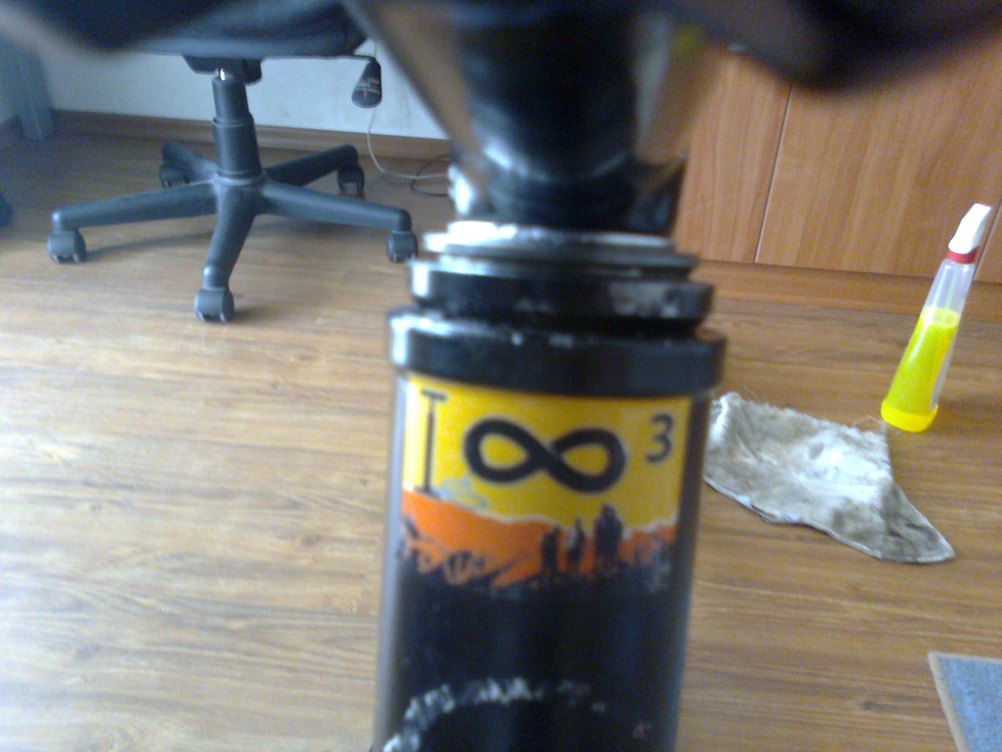

Привет! Днес реших да започна да си сглобявам колелото, обаче когато монтирах вилката, забелязах, че конусите на чашките стоят по доста странен начин:
(509.54 KiB) 747 пъти
http://i52.tinypic.com/2mnhx8x.jpg
http://i55.tinypic.com/2a7g9hg.jpg
Някак си, конусчето на вилката и горната част на горната чашка не влизат плътно и се образува един процеп. Чашките са с лагери със сепаратори, които не са наобратно, 100% сигурен съм (просто пробвах да ги сложа на обратно и процепа ставаше още по- голям). За съжаление не мога да ви кажа марка и модел на чашките, тъй като не съм ги купувал аз (дойдоха си с рамката). Като за финал, ще кажа, че вилката си се върти свободно, тоест самите лагери са ОК.
Моля за помощ!
П.П.Извинявам се за ниското качество на снимките, но в момента нямам свестен фотоапарат.

Тфа убийствено ми мяза на чашка в чашката .. Незнам, поправете ме ако греша, но тия чашки са доста побългарявани. :dontknow:

Разбрах какво имаш предвид, но не е така. Просто челото на рамката ми (Giant DH Team 2002) си е с такава форма. :dontknow:

Абе като не можеш да се справиш с разглобяване и сглобяване на едни чашки, що се захващаш да то правиш сам?! :dontknow:
Или си ги обърнал или още от преди това нещо не е било наред, което е малко вероятно. Иди на сервиз без да караш до там, да те погледнат, няма да боли повече отколкото да си скапеш челото с този некадърен монтаж в момента!

Две чашки -не , но два конуса един върху друг- май такава ще излезе историята /за по голяма сигурност ли, що ли .../ :dontknow:

Здравей! Идеята със сервиза не ме устройва много много, защото преди два дена си получих рамката от там и едвам я довлякох до вкъщи, тъй като транспорта от и до София ми е проблем. Също така, смятам, че съм достатъчно технически грамотен, за да се справя с проблема. И преди съм монтирал вилка, тоест съм се борил с чашки, но на такъв проблем не съм попадал.

Значи, от долната страна: има конус, набит на стержена на вилката, един лагер със сепаратор и тялото на чашката, което е набито в челото на рамката. 100% сигурен съм, че лагера трябва да бъде сложен по този начин, досега винаги така съм го слагал и никога не съм имал проблем.
От горната страна: имаме тялото на чашката, набито от горната страна на челото на рамката, лагер със сепаратор, горния конус, който се пада под лапата и накрая този сцепен пръстен, който служи за обиране на луфта. Накрая монтирам лапата и обирам луфта с тапата отгоре. Проблема е че се получава малък процеп (няколко милиметра) между тялото на чашката и конуса. Поправете ме ако греша, но си мисля, че чашки така си се монтират. Не съм малоумник да набия чашка в чашката или да сложа два конуса един върху друг. :dontknow:

Струва ми се, че долния конус не е е за тези чашки, но защо все пак попиташ момчето, от което си купил рамката по въпроса? :agree:

Тези чашки или са събирани от 10 различни модела или им липсва пристягащия пръстен, който се слага отгоре, на горната чашка, между спейсърите/лапата и чашката, за обиране на най-малкия луфт. И в 2-та случая решението е да ги смениш с нови.

Момчета, мисля, че реших проблема. :)
Значи, въпреки, че Spoiler-a още не ми отговорил, успях да си направя някои изводи:
първо- парчетиите, които имам са от едни и същи чашки (сравних горния и долния конус и се оказаха абсолютно еднакви, същото се отнася и за черупките, набити в челото), пък и ми се струва, че работят прекалено добре, за да са събирани от различни комплекти;
второ- гумените оплътнения, които по принцип се слагат на конусите, за да не влизат боклуци при самите лагери, липсват. Това обясняваше, защо когато взех рамката, лагерите бяха наблъскани с песъчинки и хрущяха като за световно. За това реших да си направя двечки от една стара вътрешна гума. Резултата беше това:
http://i56.tinypic.com/2i26jqt.jpg
След това сглобих всичко както си му е ред и процепите отгоре и отдолу изчезнаха:
http://i54.tinypic.com/opxs1j.jpg
http://i53.tinypic.com/r02lqr.jpg
Като за финал, ще кажа, че работата на чашките не е повлияна по никакъв начин, в смисъл въртят си се леко, няма луфтове и пр. и пр.

Има един вариянт да е бил леко крив самия лагер - сепаратора е много крехък и с малко усилие се усуква.
Не съм 100% сигурен в твърденията си. Ако ги почерпиш с нови лагери няма да сбъркаш - бройката е около 1лв! :idea: :agree:

Да, и това е идея, ако че, като ги сложа на бюрото си стоят абсолютно плоски, но все пак ще ги сменя. Благодаря за съвета :agree: :beer:

Колега, тези гумените Spoiler ги е махнал нарочно. Правят голямо съпротивление при въртене и не предпазват кой знае колко. Освен това доста често се деформират и излизат от едната страна.

Хм, при мен до сега не се е получавало подобно нещо. :dontknow:
За момента ще си ги оставя така, тъй като не изпитвам проблеми, пък нататък ще видим. :) :agree:

В случай, че се окаже, че не съм прав (което е невъзможно щото с тия чашки, конфигурирани по този начин, съм ги карал над 3 години и никога не са отваряли луфт или каквото и да било, а са карани и на Сопот и ЗАД Сопот :D) нека ТУК се напише всичко което според колегата не е както трябва. :)
Знам къде са били и къде са карани и никакъв проблем не е имало с тях.
@BOZIDAR
Прав си :) Нарочно съм махнал гумените . :) Няма файда от тях... карал съм в най голямата кал и гняЗ и колелото е ставало на гъз, и там никога не се е събирала кал или каквото и да било по такъв начин, че да прецака чашката или да затрудни движението и... :agree:
Между другото чашките са VP , навремето струваха 8лв...
Моето мнение е: не вадят ли луфт и не се ли разбият или прецакат топчетата или леглата на чашките: проблем няма ;)
Всеки да си прави сметките за какви чашки става дума и дали има нужда от смяната им ;)
Тия чашки к'вото са видяли и преживяли- други не са :D А бяха най- евтините на времето... :deal: :peace:
Тия глупости като FSA PIG, FSA НЕРЕЗ, FSA BIG FAT НЕРЕЗ, тежащи 10 тона за мен са пълна безмислица... вече колегата да си прецени :) :beer:
